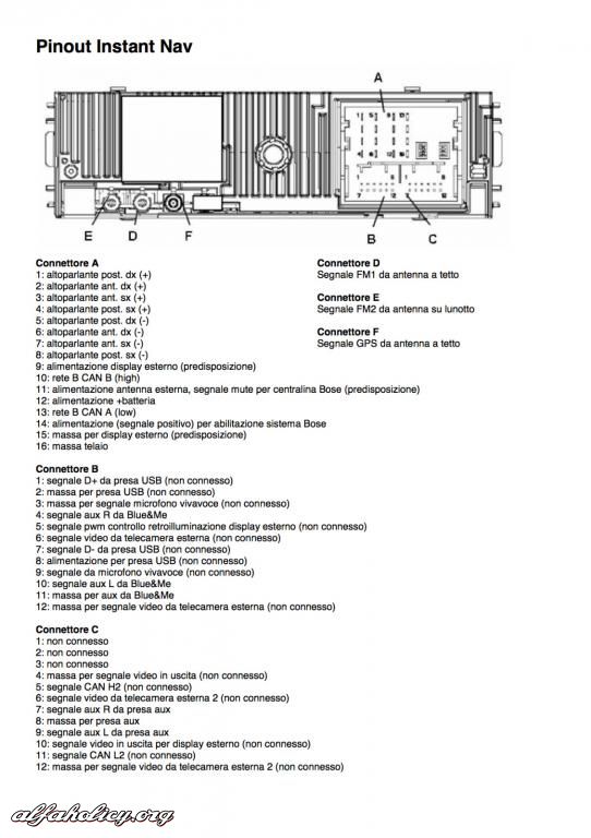

zdravím ma takoví dotaz mám 159 2011 origo navigace a Blu&Me a dotaz zní půjde tam dodělat AUX k tomu všemu abych mohl přehrávat hudbu z mobilu popřípadě jestli někdo nemá schéma jak ho zapojit????

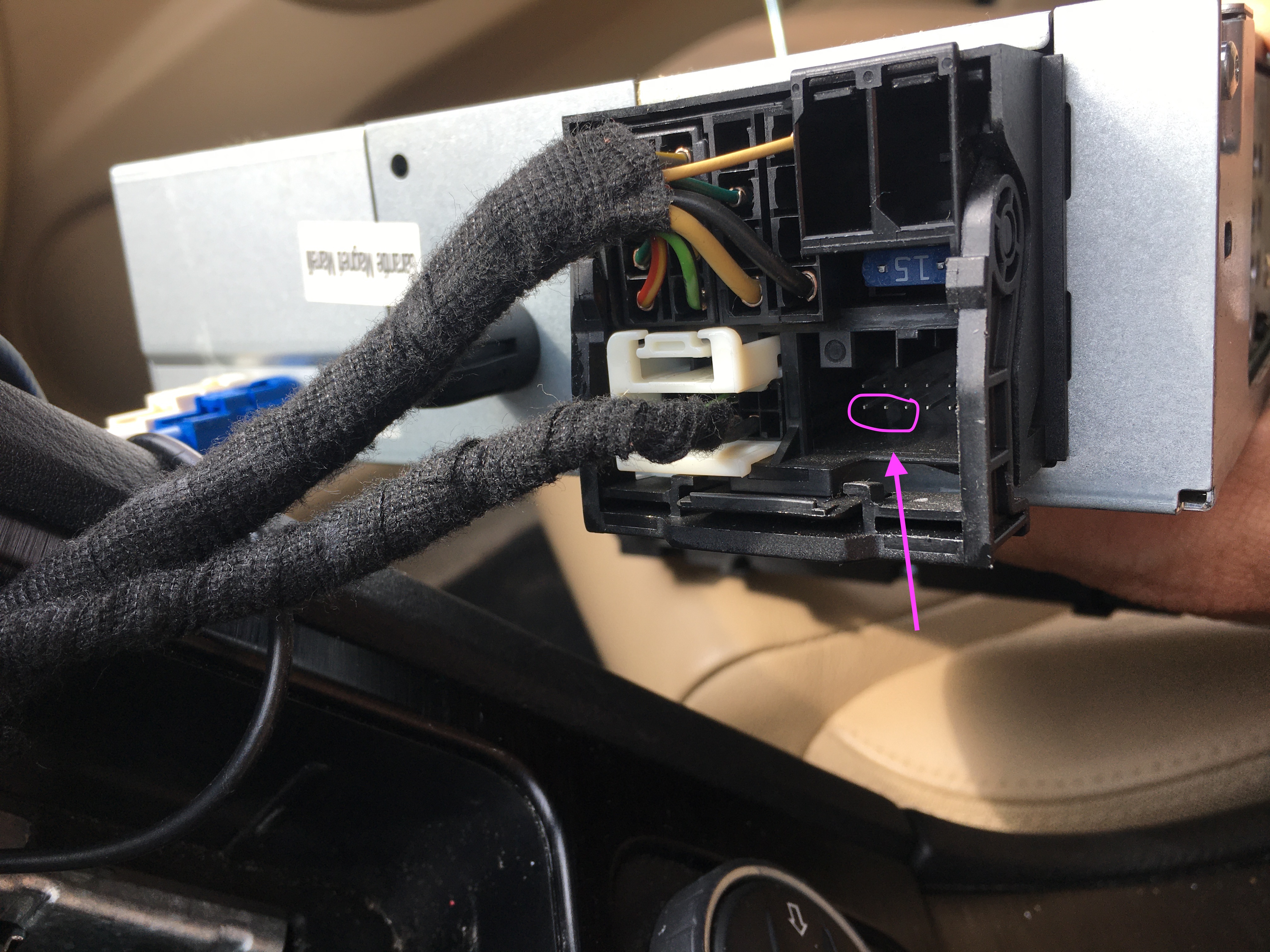

Re: AUX bez vystupu?
Kamil Veselý: Mám stejný setup (Instant Nav) a řeším stejnou věc, zatím bez úspěchu. Našel jsem pinout na alfaholicy.org (konkrétní příspěvek se mi nedaří znova najít), kde na konektoru C - pinech 7, 8 a 9 je AUX in, takže by to asi šlo, ale nemám tušení, jak tenhle vstup na displeji zvolit - je tam jen Radio, CD, a Media Player..
