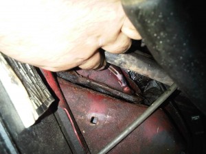

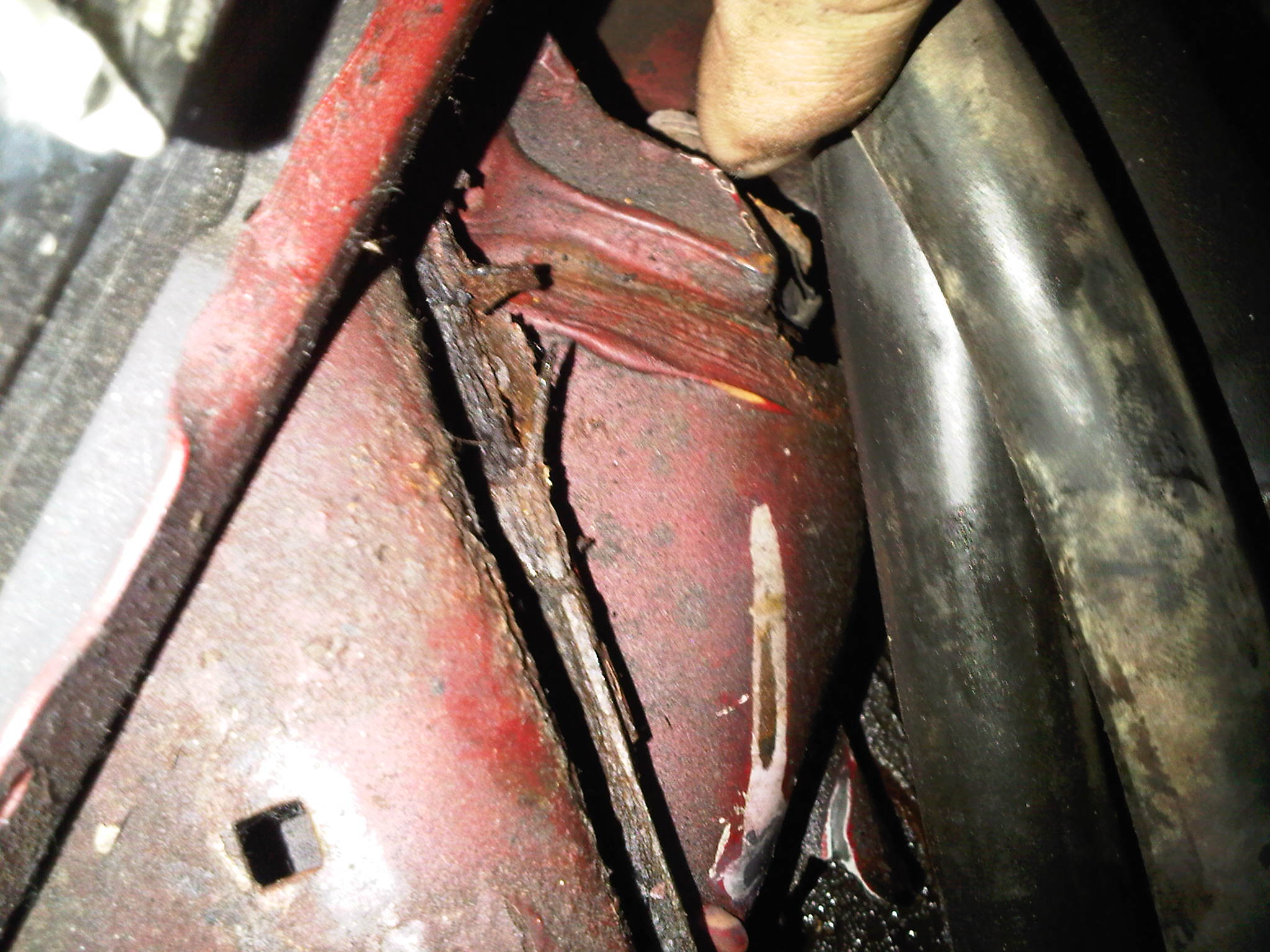

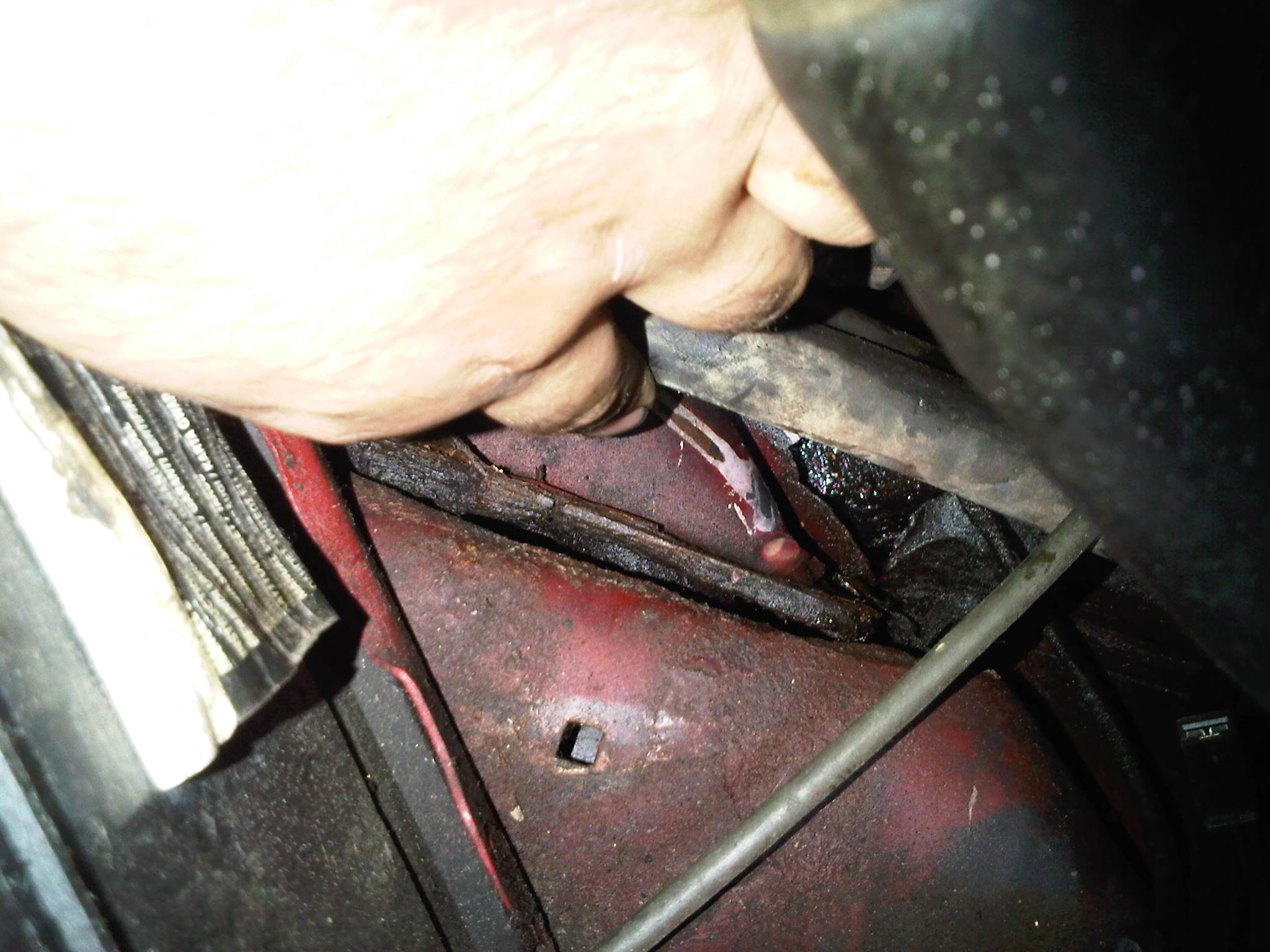

Nazdr stala sa mi taka vec utrhlo sa mi uchytenie ramena laveho predneho kolesa na blatniku okolo vymazu (vid. na foto), teras ked tocim kolesami tak sa to rameno aj s tym kuskom plechu hybe pri motore co mi nasledne ucvaklo hadicku posilnovaca riadenia (nastastie lebo nebit vitecenej kvapalini posilnovaca tak by som to any nezistil a este by ma niekde na dialnici predbehlo koleso
) lebo inak som to vobec necitil na riadeni any na chovani vozu.

to se ti urvalo tohle? Vařitelný je všechno, otázka je odkud kam je to sežraný.
- Milano75
- Příspěvky: 5150
Re: AR75 2.0TS uchyt ramena LPkolesa
jak píše hondík, problém to nejni, jen pokud je auto vonavka, tak bych ten výlisek odpáral, vše prefketně obrousil drátěným kartáčem ve flexe a pak znovu přivařil
pokud je to nějakej vrak, tak to jen obruš a přivař to jak to je

Ano, presne to sa mu urvalo..
je to skor taky polovrak(co chceme od slovenskych alf..), ked uz sa to ma robit, vybrusit po zdravy plech a zvarat a zvarat... treba ju zachovat pre buduce generacie, nie?
ach jo to su tie prvotinky po zime, a nejake tie obrubniky pri vyhybani sa(bracho musis pozerat dopredu situaciu na ceste, a nie vletet do prveho obrubniku).

brasko a nieje to ziaden polovrak staci tam prehodit narazniki a nanovo nalakovat cele auto a bude ako cuker ja za to nemozem ze to mal daky sedlak ktori to striekal dakou cerveno orandzovou farbou u seba v garazy...

konecne to mam uz zvarene a mozem si vychutnat zacinajuce leto
