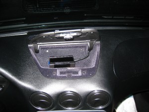

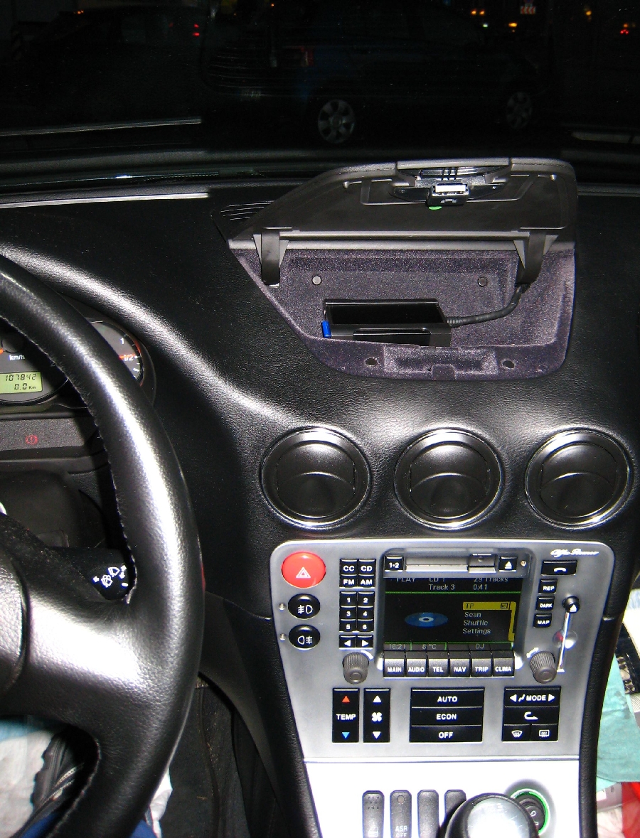

Alexx
Příspěvky: 106
Re: aky cede menic?
Příspěvek od Alexx » 6.2.2011, ned 18:41
ten xcarlink je supr ! fungije bezvadne !doporucuji!
koupil jsem ho tady
http://www.mp3auto.cz/alfa-romeo/1-adap ... lfa-romeo/
Alfa Romeo 166 2.4 JTD

Alexx
Příspěvky: 106
Re: aky cede menic?
Příspěvek od Alexx » 6.2.2011, ned 19:01
kam bychom ho jinak dal? Otevres kastlik,a mas ho po ruce!

Alexx
Příspěvky: 106
Re: aky cede menic?
Příspěvek od Alexx » 6.2.2011, ned 19:37
Ani ne vim jestli se da xcarlink pripojit v kufru.Prijel ke mne majitel firmy(velice prijemnej chlapik),sam vyndal ics,odpojil konektor cd menice,a na misto nej pripojil xcarlink,otestoval jak funguje,to je vse!
