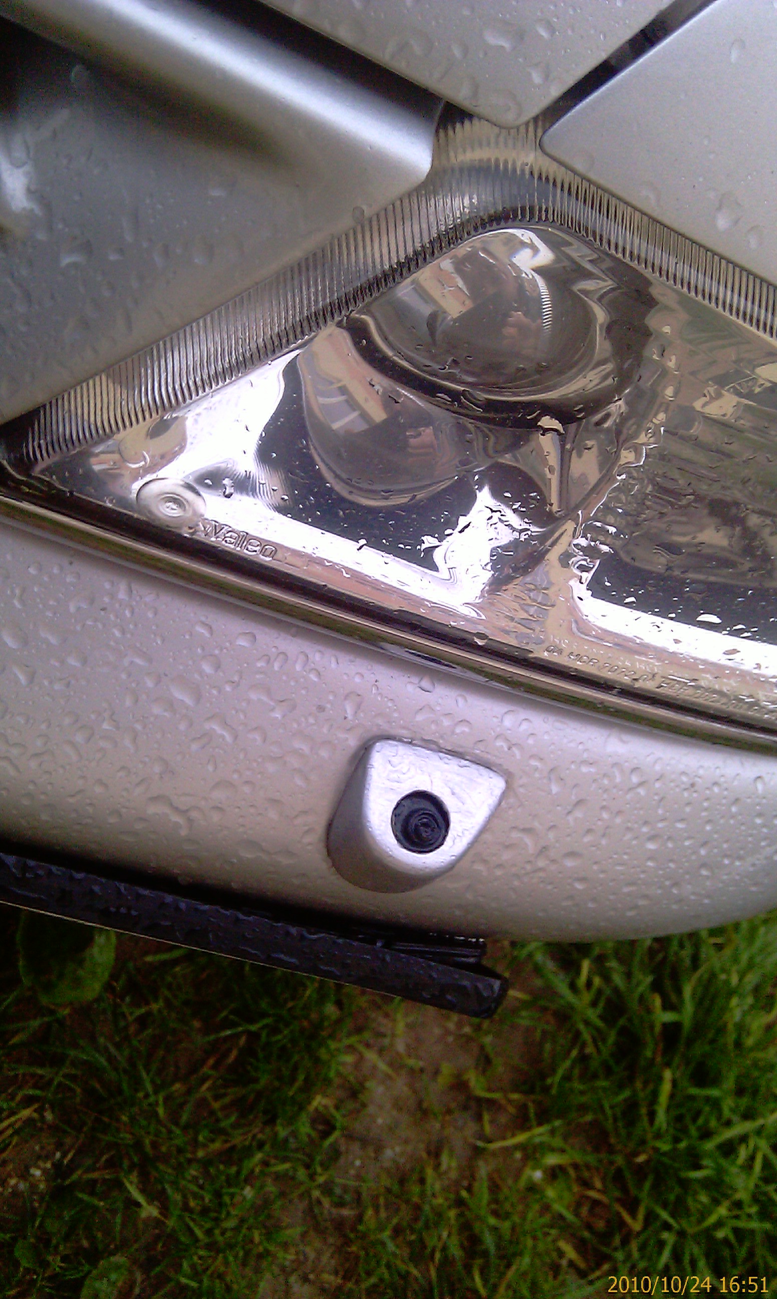

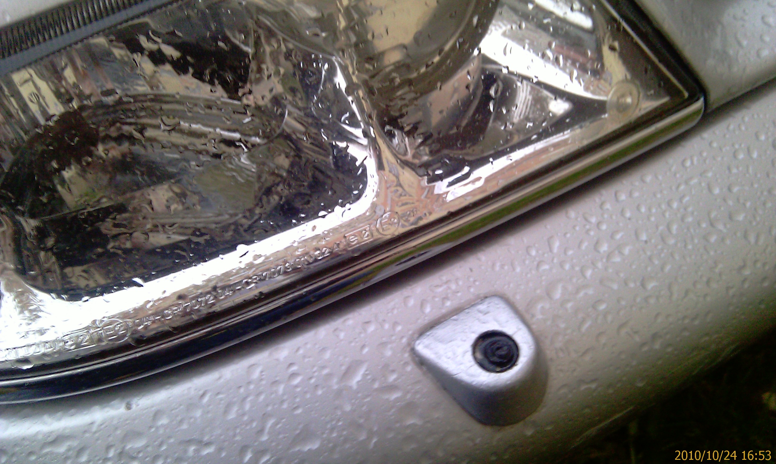

Kaso já udělal ostřikovače na přední světla z ostřikovačů na sklo z Hundai acent jen jsem je přebarvil na stříbrno podle karoserie a vypadalo to jak z výroby :-) dokonce pěknější páč byly menší a tím pádem nerušili linii nárazníku. A napojil jsem na ně i hadičky a motorek tak že i ostřikovaly. Sice ne tak pěkně jak origo ale to je fuk, policajtům to stačilo- vyzkoušené :-D
Tak nějak to vypadalo. Lepší foto bohužel už nebude :smt089

To Zip: To je hroznej pohled.... :smt089

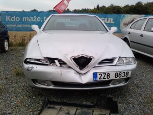

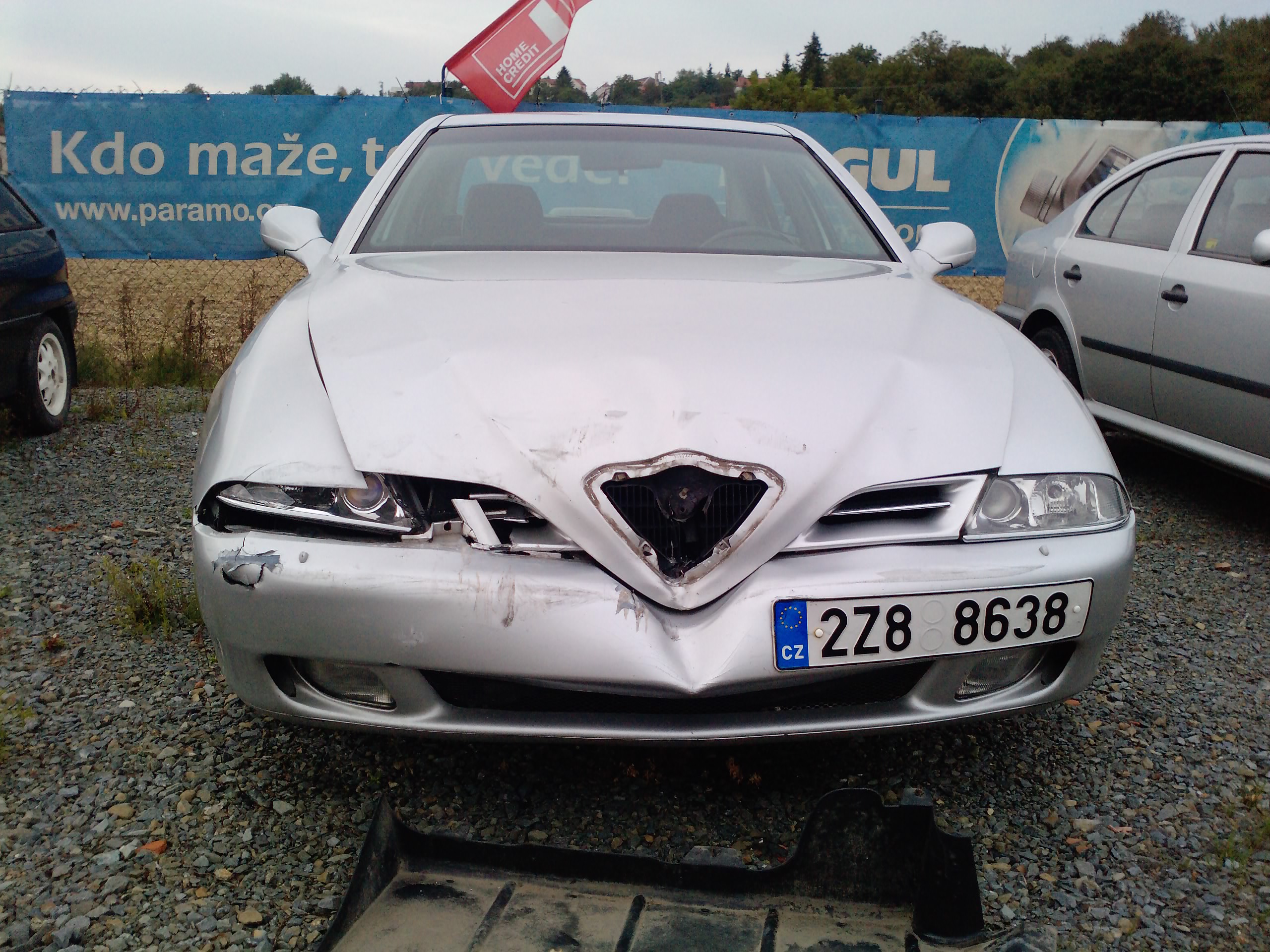

Ja sem koupil origo z vrakace v barve i s moturkem a hadicema za 1400. Jen sem je jeste nepripojil elektricky. Ale kdyz sem je zkousel tak mi krasne postrikaly cely auto. :-)
A protoze stejne svitim porad tak je pripojim primo na ostrikovace.
