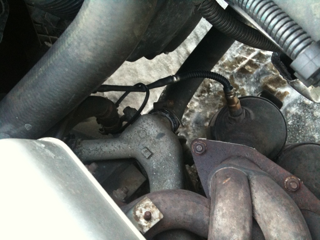

Poslední dobou pozoruju, že mi mizí voda z nádobky, víčko od oleje je ok a olej ve vodě taky není, takže to odhaduju na spoje u hadic... Ta nejspodnější u chladiče je ve spoji mokrá a od termostatu se už zkracovala, protože byla nařízlá od výměny termostatu... Takže se chci zeptat, jestli by se měly dát nové nebo se to nějak čistí a dotahuje spona a dál neřeší... Jestli nové, tak dát origo nebo nějakou náhradu?

pokud to teče pod gumou, když je to nasazené a nepomáhá dotáhnutí spony, tak stačí obyčejný zemědělský kouzlo a to sundat hadici namáznout jí vazelínou a nasadit spátky
pokud není hadice prasklá, tak se to utěsní

po výměně chladiče teče ne opačném konci
spona dotažená na max., takže vypustit...

Mám tu hadici za 390,- Kč.

já jsem měl úplně zasr..ý ty dosedací plochy pod hadicema a proto mi to prolínalo i když jsem to dotáhl, tak jsem to sundal a očistil a dal nový šroubovací spony a je klid

je nějaká neškodná kontrastní látka, co můžu dát do chladiče? furt mi mizí voda a já nevím kudy... mám podezření na tuto hadici, ale jak motor trošku vycyhladne, tak je sucho... pod autem bývá občas malinká loužička... a olejové víčko je krásně čisté

tu loužičku ochutnej, jestli bude hořká, tak je to nemrzka

nemrzka je to určitě

zkus RUM
