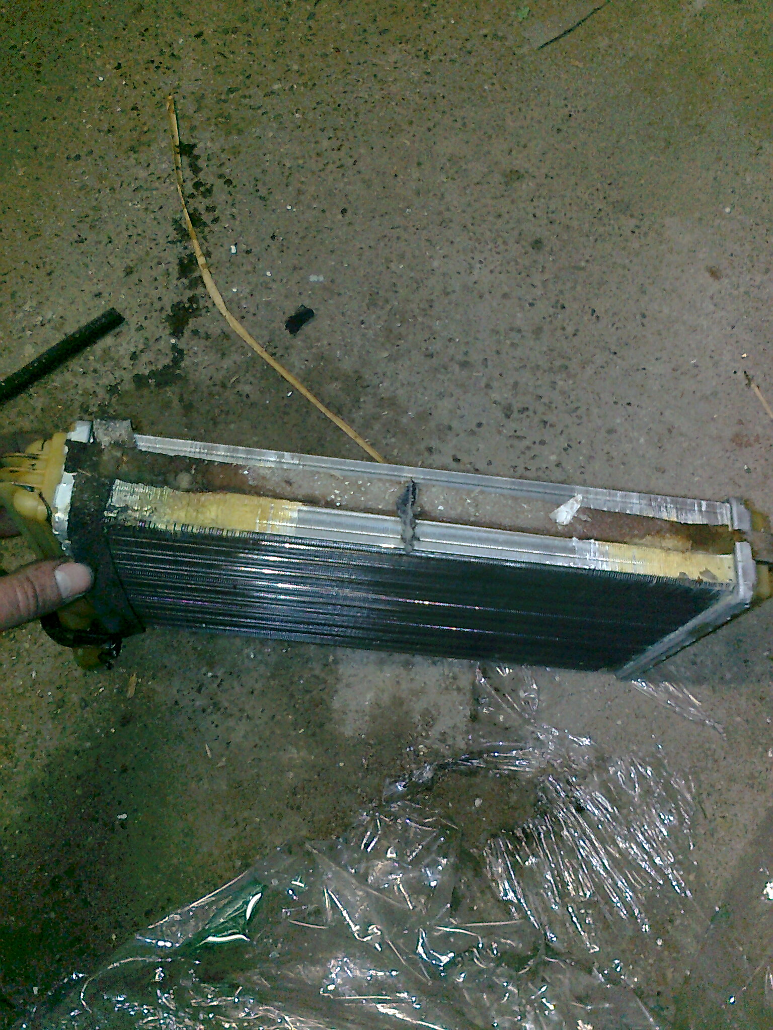

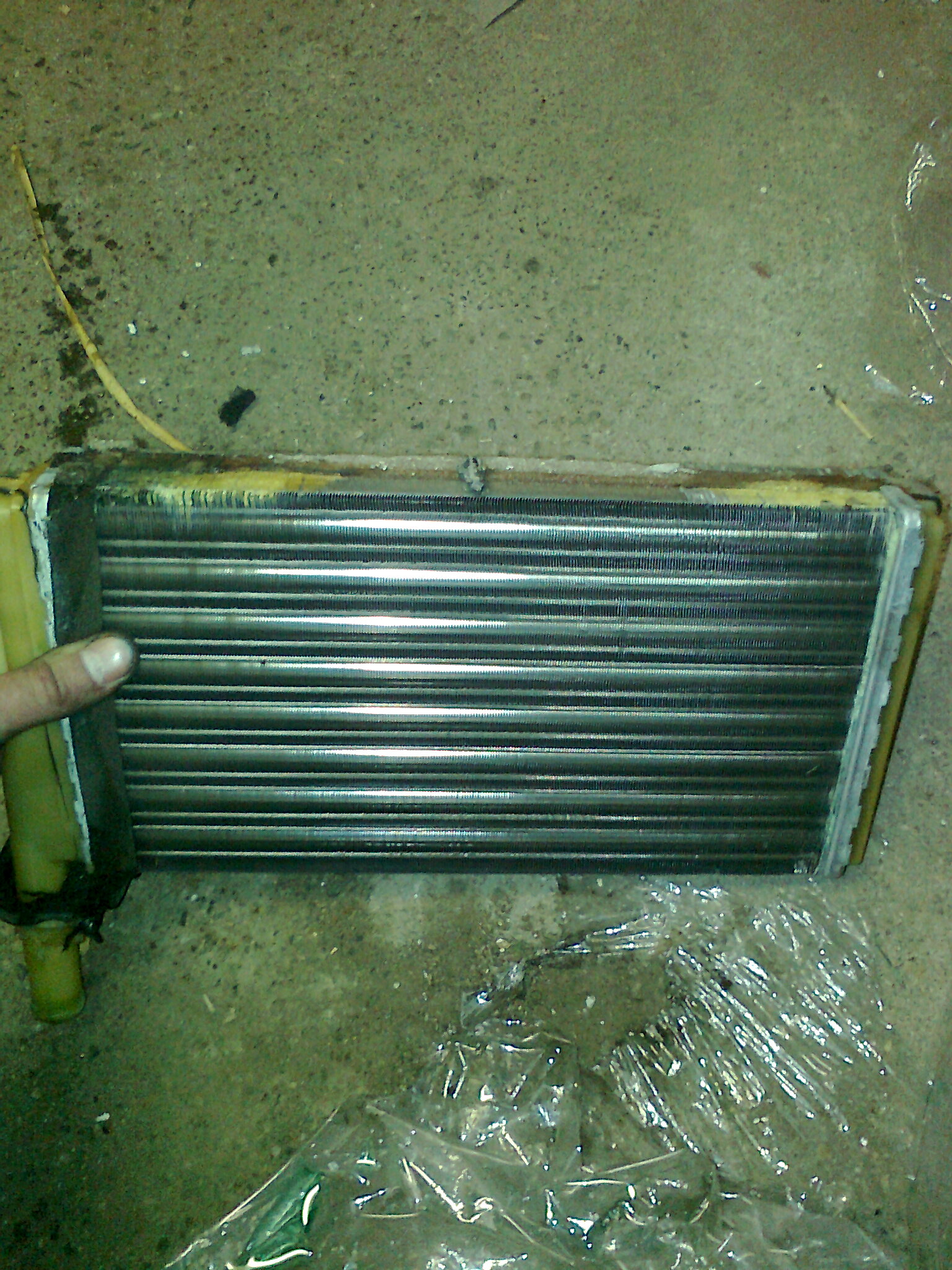

Příspěvek od Krazy » 28.11.2010, ned 11:52
Takže taky vyměněno, masakr.Žádný šroubek mi nezbyl, tak doufám, že vše bude fungovat tak jak má.Jinak zde je foto mého starého topení.

Ven mi to šlo fakt hodně blbě, chvílemi jsem se chtěl na to vykašlat a dát to někomu šikovnějšímu, ale když jsem to montoval zpátky, tak to bylo raz dva.Ale klimu jsem taky odpojoval.
