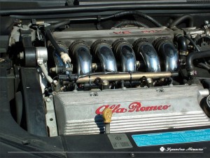

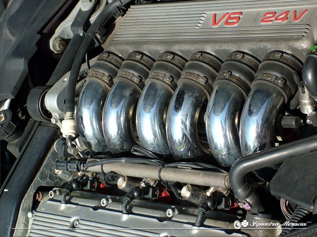

Může tady někdo nahodit fotky, jak to má řešený vstřikování do sání? Myslím tu montáž. Viděl jsem pár fotek na alfaowner a na polským webu a moc mě to nenadchlo. Přemýšlel jsem o vstřikování PRINS, stojí sice ranec, ale volvaři si ho nemůžou vynachválit, hlavně chválí montážníka...Admin by mohl zkusit založit sekci Vše o LPG, kam by se pasali zkušenosti jak se systémama, tak hlavně s montážníkama.... Jsem volal do pár firem, ale moc mě "neoslovily"...
AR 159 SW 2,4 JTDm 147 kW
Re: LPG do busso V6
Alfa Romeo 156 2,5
Alfa Romeo 156 2,5
Re: LPG do busso V6
Tak to je katastrofa,spleť hadiček

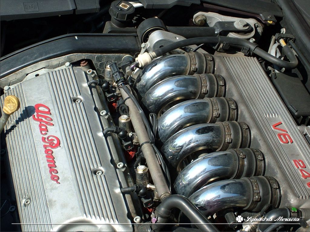

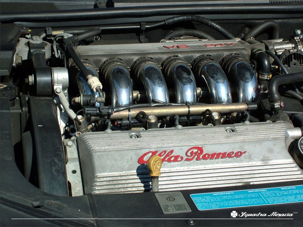

Re: LPG do busso V6
Takhle si představuju přestavbu na plyn
Cena instalace 30 t.Kč.
Vstřikovače HL propan, Reduktor HL propan, ř.j. STAG 300, toroid .
Na plnou (45 l za cca 620 Kč) se ujede dle provozu 250 km - 300km.
Náklady na provoz 2,48 - 2,06 Kč.
Alfa 166, r.v. 2004, 3,0V6 automat ZF 4HP20
Na LPG ujeto přes 20t.km.
- Příspěvky: 3303
Re: LPG do busso V6
Paráda
Re: LPG do busso V6
ano.... toto je o dost lepší...
Re: LPG do busso V6
cuhan píše:Tak to je katastrofa,spleť hadiček
jj , máš pravdu nemohl jsem se na to dívat tak jsem to trochu upravil .
