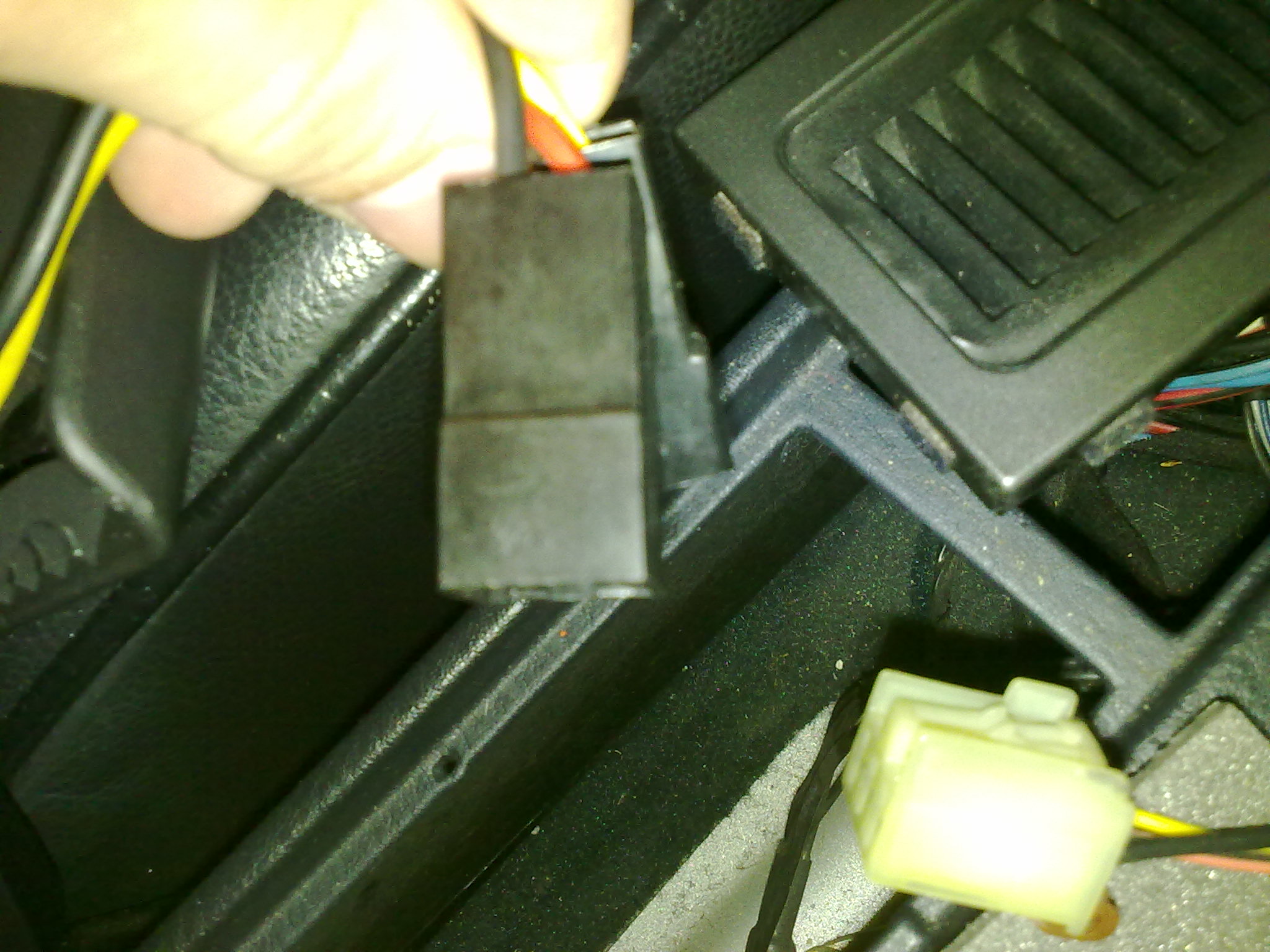

Tak opravdu tam byl schovaný konektor k zapalovači. Jen jsem od zapalovače měl dráty schované v takovém plastu (viz foto), takže jsem je jen vydělal a napojil podle barev. Zkusil jsem napojit nabíječku od telefonu, ale nic. Tak jsem otočil klíčkem a už to pěkně nabíjelo. Jen bohužel popelník nebyl osvětlený, říkám nedá se nic dělat, v tom se to rozsvítilo, paráda, operuju tu přihrádku nazpět, v ten moment rup, přestalo svítit, odpálily se pojistky na světla a na zadní zapalovač. Tak teď nevím, jestli za to můžu já, jestli jsem nějak blbě zahýbal s těma drátama, zatímco klíček byl otočený v zapalování (školácká chyba, když se něco dělá s elektrikou :smt021 ), ale zase proč se to najednou rozsvítilo a chvilku na to to zhaslo a ještě dvě pojistky se vypálily. No nic, odpoledne skočím pro pojistky, večer to zkusím znovu.
