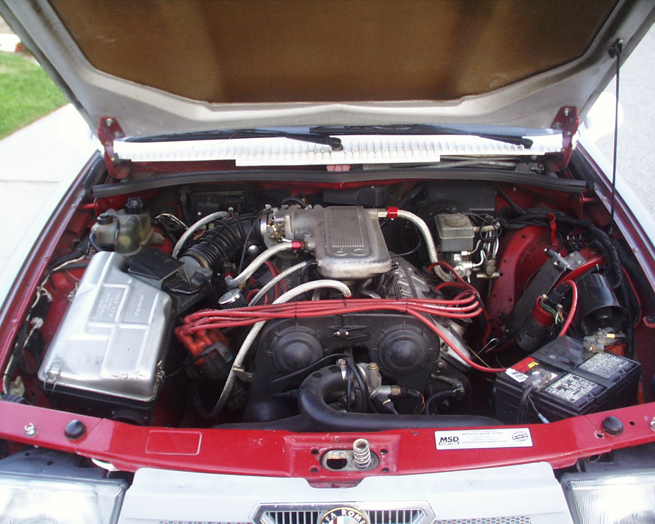

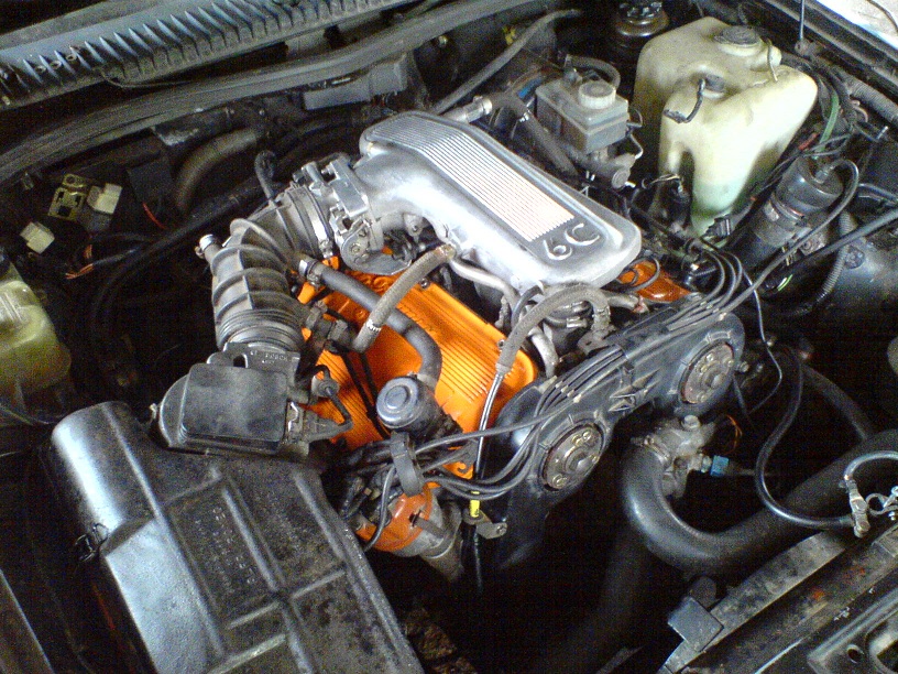

dá se dát ventylové víko ze zapalovacíma cívkama na starý V6???

:) ale nejni to odpověd- teoreticky by nové víka neměli pasovat na staré hlavy
Re: Kompatibilita motoru v6
Příspěvek od PetrGTV » 12.12.2011, pon 21:12
no měly, ale ne z 24V, tak že na 6C by měl jít vršek z 12V co byl ve 164 ....
