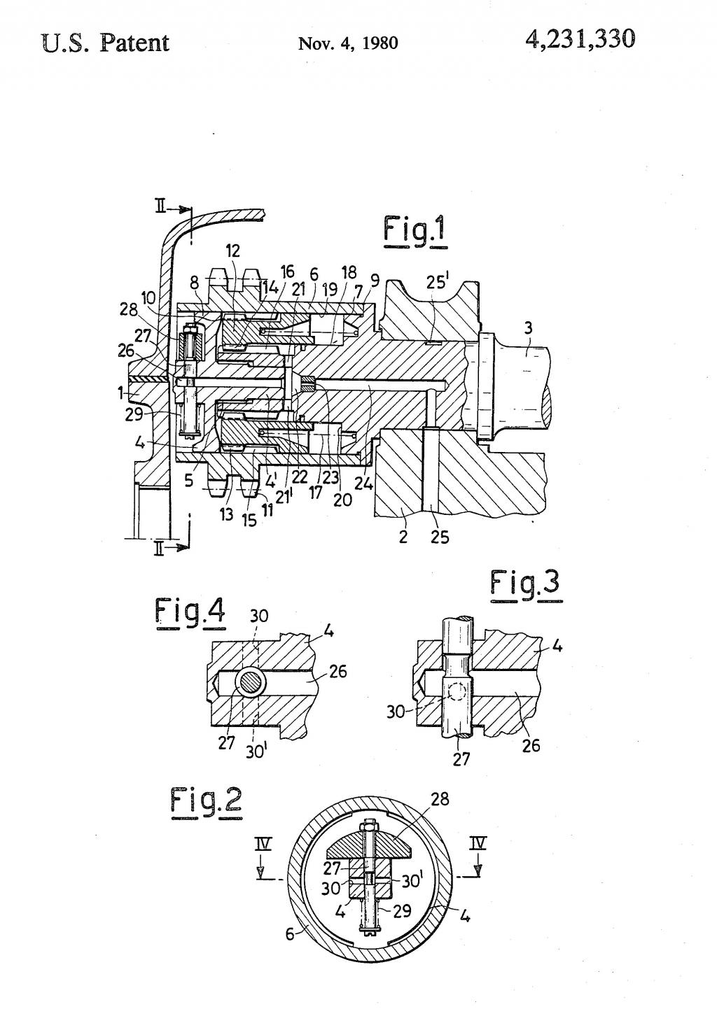

Jen mi to zajímá, abych byl zas o něco chytřejší. Na jakých NORDech byl použit variátor? Předpokládám že jen u 75tky v IE verzích? Včera jsem si tak nějak pitval 1,8ie na dílně, srovnával s 8v TSkem, popisoval, krabičkoval. Nádhernej relax a útěk od reality
Re: Variátor a NORD motory
tak to opravdu netuším, každopádně to začali používat někdy na začátku osmdesátých let na autech pro USA (http://www.alfisti.cz/index.php?link=cu ... ek-spider3). Tehdy ještě se Spica vstřikováním....

Zkusím to trochu oživit: Můj "nový" Spider 2.0 85kW, 1989 (s katalyzátorem) má variátor. Myslím (ač tomu rozumím jen trochu - experti prominou), že variátor je podmínkou lepších emisí v nižších otáčkách - ventily se nepřekrývají (možná jen trochu). Ale s takovou sací vačkou bez variátoru by to zas moc nejelo - nemělo výkon ve vyšších otáčkách. Takže možná mají variátor všechny nordy s katem.
Mimochodem Toyota MR2 z roku 1987 nemá ještě VVT (ještě to nestihli od Alfy okoporívat!), ale má TVIS (=Toyota Variable Intake System). Motor je 16-ti ventil, druhý sací kanál je zavřený asi do 4000 ot. (ale ventil se otevírá), pak se překlopí klapka, otevřou se další sací kanály a motor se nadechne. Docela to funguje.

Moje Alfa romeo 90 iniezone natáčení vačky má a nikdy s tím nebyl žádný problém. Je vidět, že modernější vozy se špičkovými oleji jsou na tom se spolehlivostí variátorů hůře. Sice ji mám už dlouho odstavenou, ale vždy vzpomínám jak dobrou spotřebu auto mělo s Bosch Motronicem, právě proti dnešním rádoby úsporným autům..A to nejsem žádný poblafující šetřílek kurvící motor "jízdou na spotřebu".... Alfa si tohle nezaslouží, je potom v depresi...
