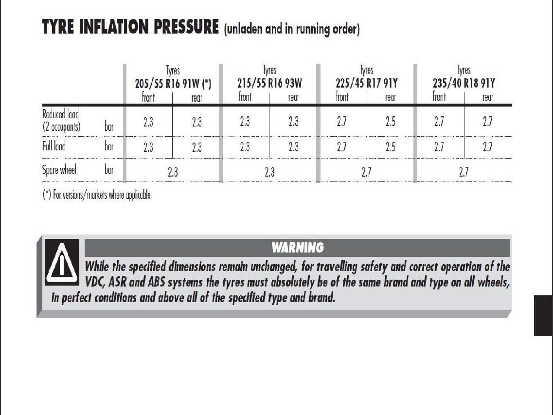

16tky a 17tky se mají foukat dle štítku a starého manuálu na 2,3. 18tky a 17tky dle nového manuálu na FL na tlak 2,7.
15tky snad se dávaly plechy na 2,0TS.....

Příspěvek od Alexx » 12.7.2011, úte 23:42
Tlaky pneu na 166-ku!

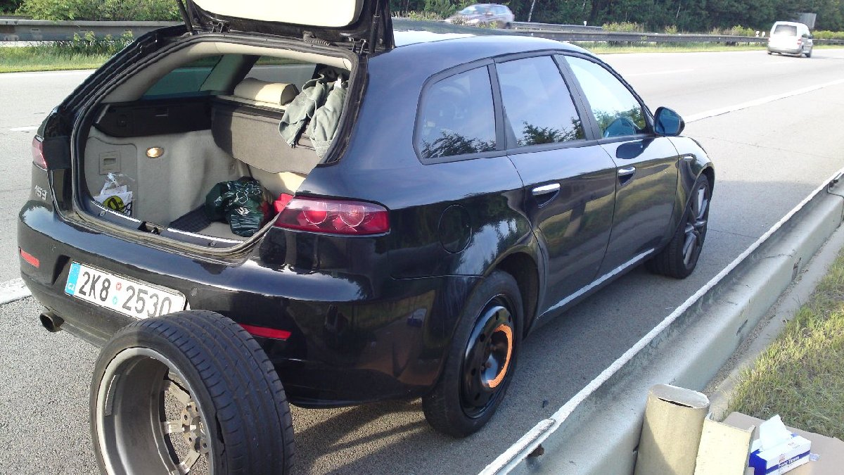

Chlapi vymyslel jsem to strasne dlouho, ten sprej jsem take nechtel.
Mam LPG misto rezervy, takze uz me sralo furt vozit tu velkou gumu.
Nekde jsem vyhrabal dojezdove kolo, tusim z AR164, je to prave 14" a mini guma na tom.
nechal jsem udelat podlozku se zmenou roztece, no funguje to paradne :-)
nekdy udelam foto, vypada to fakt extrem, bo ta podlozka je 7Cm siroka aby ta rezerva sedla pres predni brzdic.
Nebo spis foto kolemjdoucich, kdyz vidi nahrbenou AR 166,vsude je 17" a na jednom kole je takovej ojeb kolo :hotovej
jinak 100Km/hod se s tim pohybovat, samozrejme pianko, je to na dojeti.

Ani mi nepovídej :wink: ... ale neměl jsem teda odvahu jet víc jak dovolených 80, krom toho je to kolo brutálně tvrdý.
