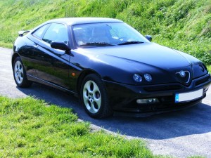

zdravim viem mi niekto povedat ake su originalne disky na gtv 3.0 24v ? uz som skusal troje disky a kazde mi dru o brzdove strmene na vonkajsej strane. na zimu tam chcem obut 16ky. dakujem
teraz su tam 17ky + podlozky

i ty běžný origo 16-ky ET 35 s pětidírovým designem/ne baroka/ jsou bez problému..

Příspěvek od tomino011 » 29.11.2013, pát 17:23

ty co tam mas ted jsou z gt a maji et 40,5. taky mi tam nesly. ale drelo to vzadu vnitrnim limcem o rameno napravy... original jsou opravdu baroka, v 17 palcich maji et 30,5.
ty co mas na obrazku jsou jina. mela by tam byt tahle: http://automodul.idnes.cz/data/auta_fot ... velky.jpeg

Ty nahoře jsou OK to vím jistě..:-) /Brembáče tam mám a jsou s kolama OK--žádnej problém../

tie na obrazku co si dal ty su 17 ky a ja tam praveze chcem dat 16ky.

mam je na zimu v 16... otazka je jestli tam vubec muzou 16 s tema velkyma brzdama byt

-ty na mém obrázku jsou 16-ky kruciii.. :-) a s Brembáčema na 3.0 v klidu..

HonzaR: ja mluvil o barokach... :))

Jasný--to jo, baroka v 16-kách asi na Brembo ne..:-(
Tomino: jo --ty kola co odkazuješ by měly být OK--pokud mají ET okolo 30-35
