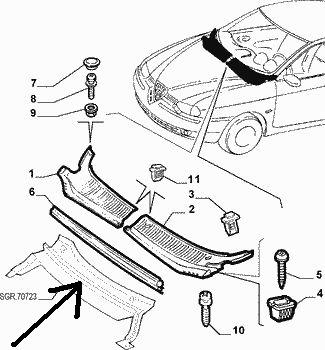

EDIT: pro upresneni viz. obrazek

Sundej stěrače, pod nimi celý plast (torpédo) pod předním oknem a tam je vstup vzduchu do topení. Jestli se ve žlabu drží voda, tak by tam tudy mohlo zatékat. Takhle Ti to jinak od kompu nemůžu vysvětlit. Nebo dej fotku tohjo místa a budu Ti k tomu říkat co a jak dál krok po kroku.

Když sundáš ten plast pod předním oknem, tak ten odtok uvidíš, je uprostřed před předním oknem. Zatékání jsem řešil taky, odtok byl v pohodě, tak jsem pak zjistil že ten plastovej kryt, kterej se sundavá, nebyl při vrácení zpět dostatečně zacvaklej a doraženej (má ještě gumový těsnění), a teklo pod něj a tím pádem do topení.

nasel jsem jednu skicu pro informaci, treba ti to nejak pomuze
