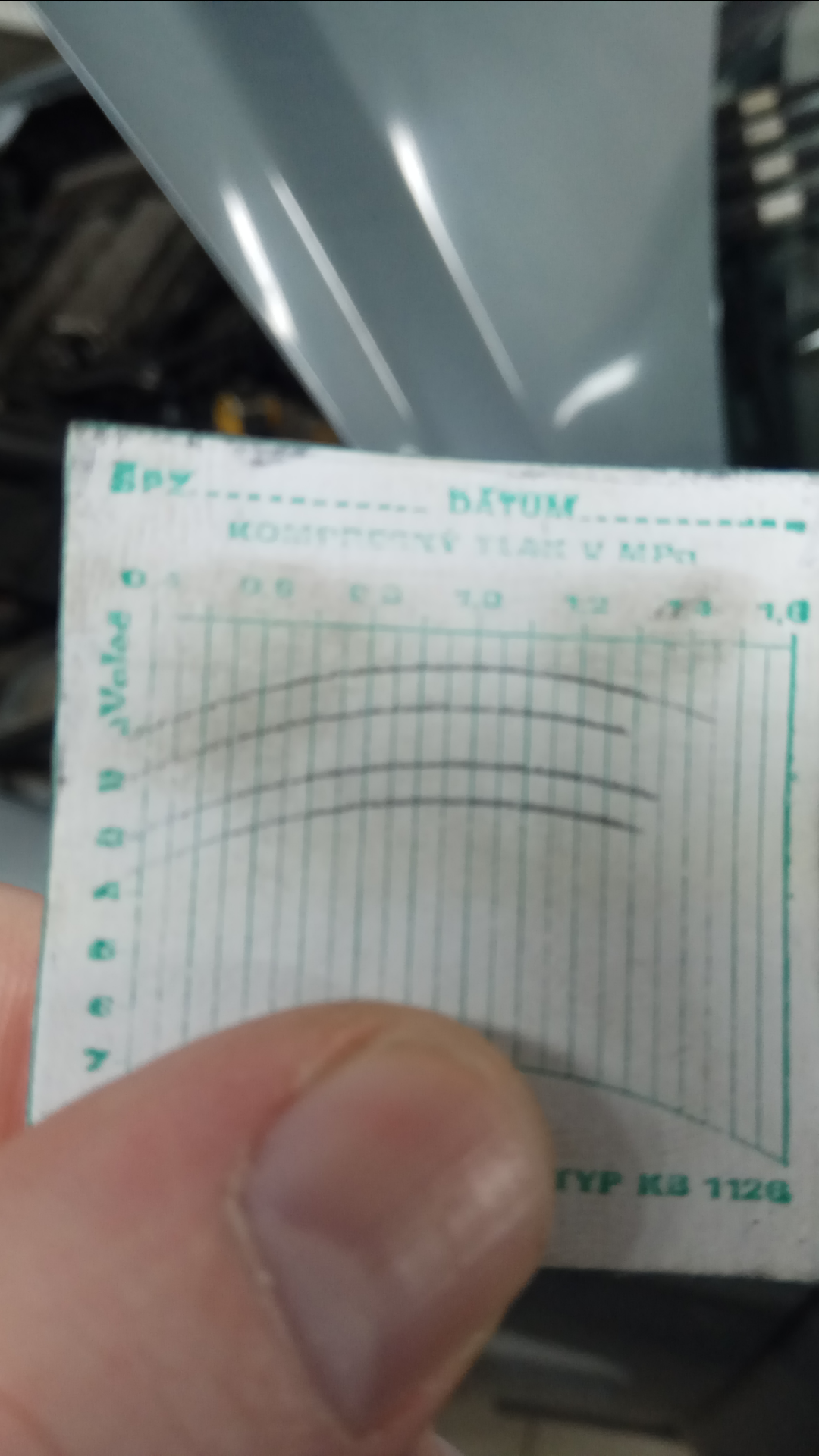

ideálně změř všechny válce za studena a pak za tepla a tlaky si poznamenej,dá se podle toho poznat běžně opotřebený motor/závada na ventilu...Pak dej vědět jak jsi dopadl,opravdu mě zajímá jestli je závada na tlaku u čtvrtého válce...Samozřejmě ti to nepřeju,hodně štěstí..

Zamerané mám, ten 4 valec neukazuje nejakú odchýlku ale aj tak sa do motora nalialo aditivum ( značku už neviem ale malo by to pomôcť aj tlaky dorovnať keďže 1 ukazuje trošku viac ako ostatné 3) , tak teraz už vážne neviem. Na skúšku sme tam dali aj silnejšiu baterku. Ak máte ešte nejaké nápady šup sem s nimi. Mne už dochádzajú .
