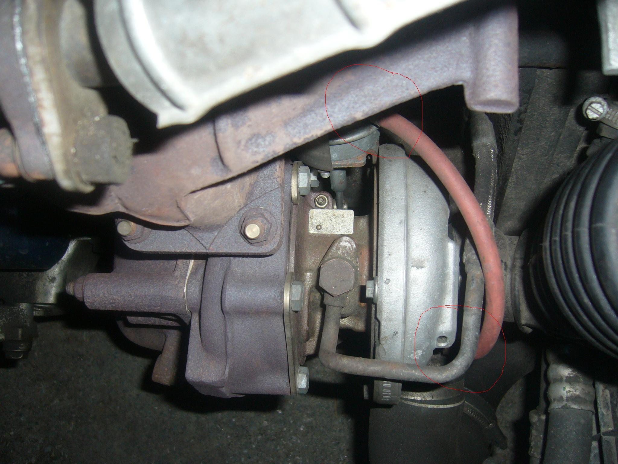

to Alfík: myslel, jsme, že origo VGT turbo ovládané přetlakem neexistuje
aspon já jsem tu banku musel předělat z podtlaku na přetlak aby mi to fungovalo na TD

Milano75 píše:mno to nevím :D , já bych ale řekl, že ano
jj to som si myslel aj ja,pokial som si nekupil 100 kw Alfu. :-D

počkej a jsi si fakt jistej?????
podle mě to naklápění lopatek má na svědomí ECU
ono ta banka vypadá stejně jak u potlaku nebo přetlaku

Milano75 píše:počkej a jsi si fakt jistej?????
Som si 100% isty.
ECU to ovlada na 103,110,129 a myslim 147 je ta posledna verzia?
Tu mas foto ako je to ovladane...Za turbom je vyvedena hadica,ktora robi pretlak v banke.

to alfík: jo podle obrázku to je jak říkáš, hadička je napojená na kompresorovou část, takže je to ovládaný přetlakem
to ZIP: v tomto případě je zatuhlá regulace, mohl bys odpojit tu banku a zkusit rozhejbat ty lopatky ručně(jednoduše řečeno, potřebuješ s komína vyklepat saze)
po odpojení té tyčinky jde normálně s táhlem lopatek hejbat
pokud to nepůjde tak je tam moc usazenin a budt to rozděláš doma sám a nebo se to dá udělat ultrazvukem
