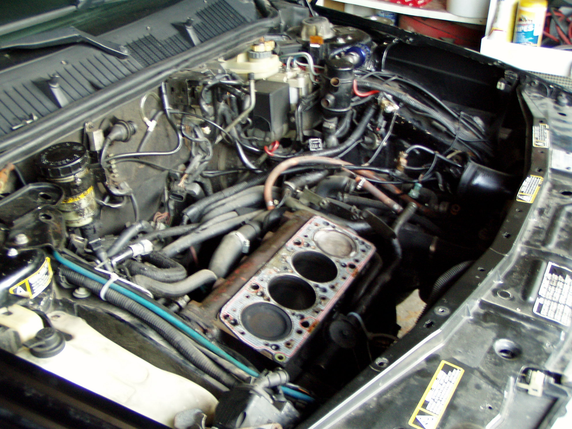

Dnes jme alfičce demontovali hlavu. *varim varim
To je místa najednou. :smt044

Příspěvek od Marty » 3.7.2010, sob 20:25
Našli jsme závadu viz foto. Hlava se odstrojí a pošle se na otlakování,případné rovnání,lapování ventilů. Vizuelně vypadá že naštěstí popraskaná není ale pro jistotu jí necháme zkontrolovat. :smt023

Čeká nás výměna hromady hadic např. od servo řízení,podtlakový hadičky atd. Budou se měnit rozvody, a pár těsnění.Demontáž klimatizace,a výměna př. brzd.No a jako taková třešinka nakonec origo svody budou nahrazeny laděnými 4:1 :smt040

Tak proběhla výměna servočerpadla,použito servo z Fiat Coupe 2.0 16V Turbo, povyměňovaly jme pár hadic na které je teď snadný přístup a v po. nebo út. budeme mít hotovou hlavu. Díly máme nakoupený mimo pár maličkostí. Takže si troufnu říct že když vše půjde tak jako doposud tak příští víkend Alfa zavrčí. \:D/ No a potom :partyman:
