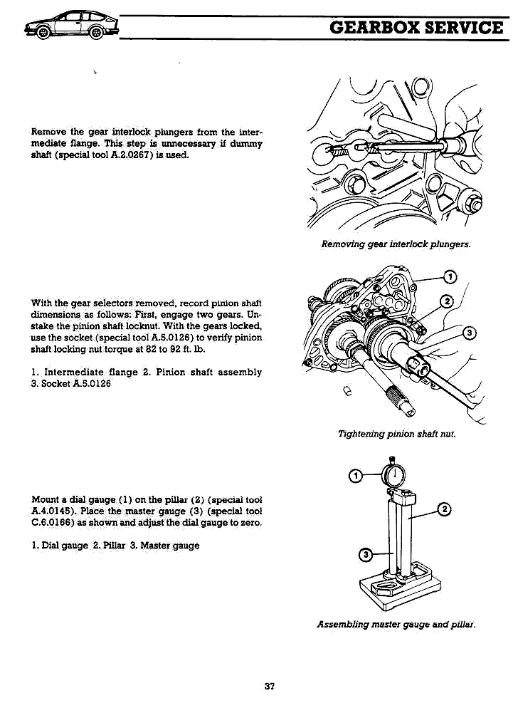

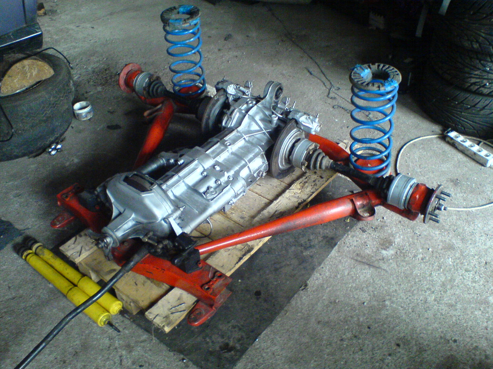

mno takže se ujištuju v tom, že převodovku jsem špatně složil, respektive řadí,(to problém není), ale hučí, takže bude špatně seřízené talířové kolo vůči pastorku(moc jsem se v tom hrabal)
mno
kdo dělá převodovky na 75ku pomocí hodinek???
mno
- Milano75
- Příspěvky: 5150
Re: Alfa 75-převodovka
mno tak asi koupím barvu a jdu si hrát
ví někdo aspon techniku jak to pro
vést??:???:
vést??:???:
- RV147
- Příspěvky: 2138
- Bydliště: Pardubicko
No zas takovou vědu bych z toho nedělal. Jinak ta barva je spec. modrá pasta, používá se třeba i při zabrušování ventilů. Na název se nemůžu vzpomenout. Co jsem pochopil, dáváš to tahu, až máš na hrušce i talíři obě plošky stejný. Ale to znamená to furt dokola rozebírat a skládat a utahovat tu matku. Ty sis tu vzdálenost nezměřil, než jsi to rozebral ? Chtělo by někde zjistit rozměr co mají na tom jejech přípravku. Já to nastavoval obří šuplérou (dlouhý ramena) tak jak jsem to předtím změřil a OK.
Ještě než začneš blbnout, jde to od difu ? Hučí to furt nebo jenom v tahu ? Dif. hučí jen v tahu, respektive reaguje na změnu zatížení. Dej to na zvedák, vraž tam pětku a vlez si pod to a poslouchej. Jo a ať tě nenamotá kardan.

vzdálenost pastorku od té platve v kterých to je vše nastrkaný, sem měřil ocelovým pravítkem na kterým sem si udělal rysku
ale měl sem k tomu vyndanej difec a sundaný talířoví kolo, ale zase nic víc

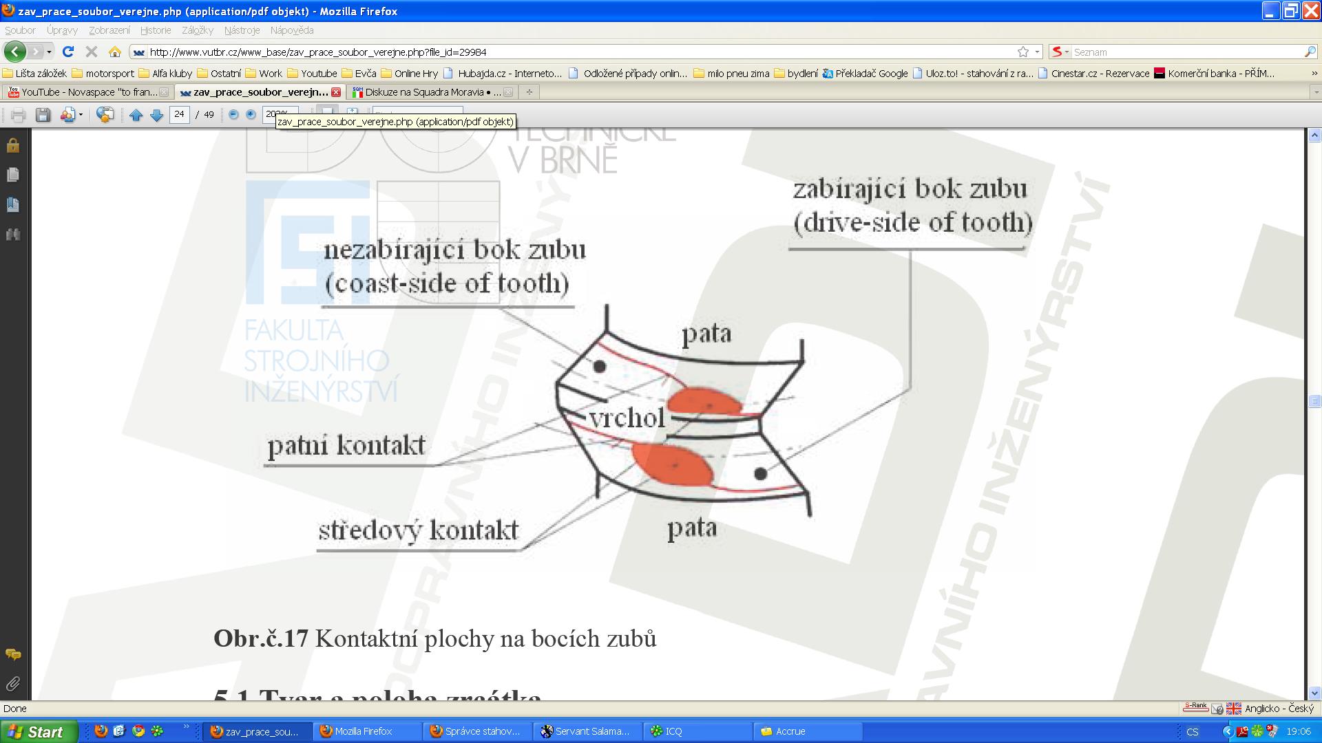

jiank jakej by byl postup na kontrolu barvou??
sundavat víko diferáku je podle mě blbost, protože difec ansazenej jen v jedný poloose se kymácí a pravděpodobně bych neudělal pořádnej otisk.
jenže vyndaváním a zandaváním převodovky do obalu je zase špatný v tom, že pořádně neuvidím na otisk na talířovém kole, tak babo rad
už mě to taky napadlo, že to zvednu a zaposlouchám se...

musíš si najít postup v manuálu, důležité je vysunutí hrušky vůči talířovému kolu a zároveň poloha tal. kola vůči hrušce v axiálním směru. Kdysi jsem se snažil tohle ladit u Fiatu 850, 600 a 500 a nikdfy se mi to nepovedlo. Soukolí je do sebe zaběhané a jak se to jednou rozebere, tak je šlus.
- Milano75
- Příspěvky: 5150

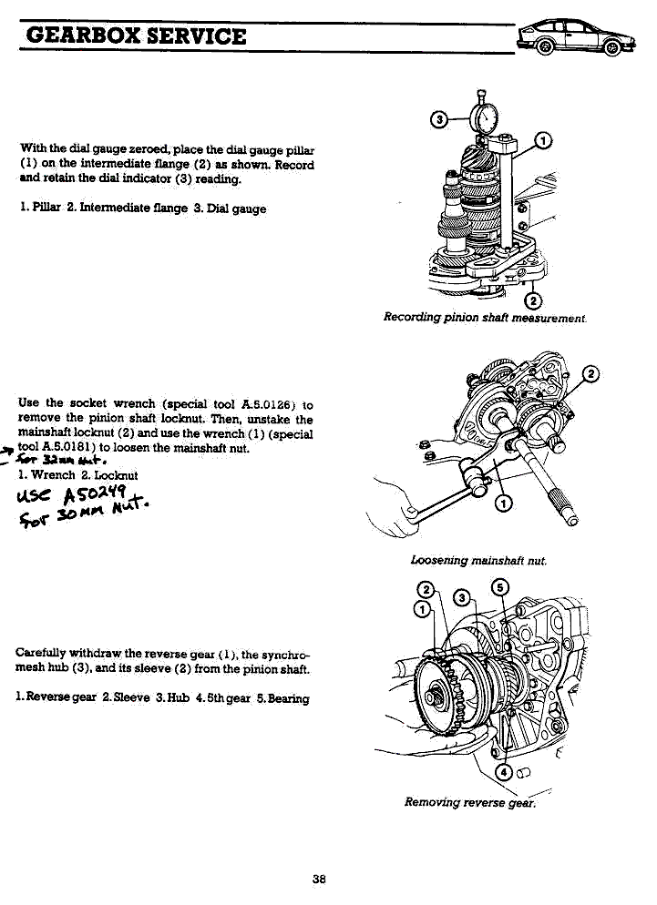

postup v manuálu je všude pomocí hodinek
- RV147
- Příspěvky: 2138
Jak moc to hučí ? Na všechny kvalty nebo jen na 5-ku. Kdyby to bylo jenom na poslední kvalt vybod bych se na to. Tím pravítkem jsi to změřil tak v 1mm. Tou šuplérou jsem se snažil do 0,1mm. Podle mě je jediná šance a to zjistit míru co mají na tom přípravku, někde jsem k nim viděl výkresy, ale nevím už kde to bylo. A nastavit to stejně, nebo si rozdělej jinou převodovku pokud možno se stejným difem., pořádně to změr a ten rozměr nastav na tý svojí. Kontrolní otázka, talířový kolo jsi sundával proč ? Jseš si jistej, že je tam to co patří k tý hrušce ?

myslíš tento přípravek ??
