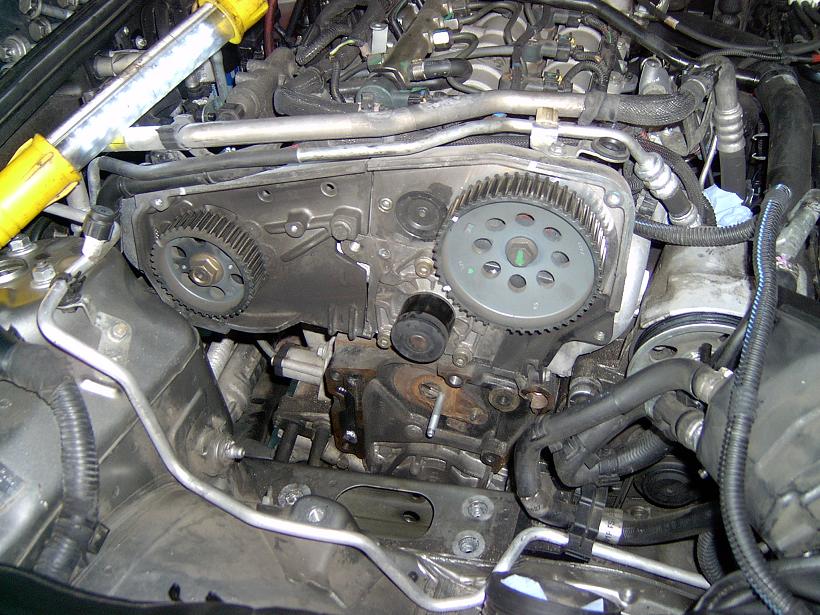

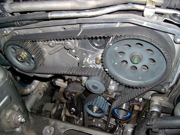

Takže abych nějak začal, pro auto jsem si zajel s kamarádem coumí italsky přímo do Itálie, mám všechno servisku atd., ale stejně mi to nedalo a udělal jsem co dělám vždy když jsem si koupil auto, všechno nové, rozvody, olej, výměna všech kapalin, tzn. servo( co jsem koukal tak mi ho už v Itálii měnily, je na něm 07/09, takže skoro nové), brzdovka a chladící kapalina. Udělal jsem i nějaké fotky. Jinak měnil jsem to při 110t/km, takže další bude ve 200t/km :D

nasazen Bosch řemen
nasazen Bosch řemen
nová SKF pumpa a SKF kladka
rozebráno
rozebráno

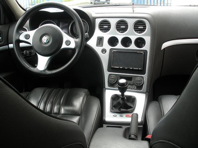

Originál navigace byla dobrá, ale na moje účely tak nějak nestačila, takže šla ven a na místo šlo rádio JVC NX7000, poroz na jednu věc, 2din redukce co se na netu prodávají jsou pro origorádia bez navigace jsou o něco menší, já jsem rámeček koupil stím že nic nemusím dělat, ale to jsem se spletl a nakonec jsem ho stejně musel vyrobyt

a je tam
a je tam

Mechanikovi vyřiď, že na vačce je otvor pro aretační kolík (10 mm), když si bude dělat značky, tak co když to někdo před ním dal špatně? :)

Kůrkyn : značky už tam byly a takový polomechanik jsem já, na svém autě se snažím všechno dělat sám, ten vlasatý je super mechanik, za ním chodím pro rady

Jenže to nikdy není 100% jistota, že jsou ty značky fixou dobře. Ta bílá na řemenici je z výroby, ale nic proti ní nestojí...

neboj, nedělal jsem to podle nich, nejsem blázen

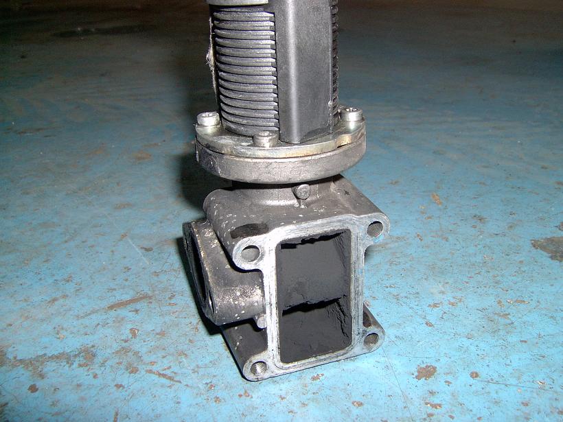

Poslední dobou mi houpaly dost otáčky na volnoběh, když jsem auto kupoval v Itálii, tak tam to nedělalo, tak jsem to sváděl na naftu, přecijen naše nafta je sra..., ale i když jsem tankoval u sebelepší benzínky dělalo to pořád.
Takže včera jsem rozebral EGR a klapku, toho bordelu v něm jsem neviděl, podle mě se to auto teď chovalo jako by byl zaslepený egr a tím pádem nebyl regulovaný vzduch na volnoběh, takže jsem vše vyčistil a namontoval zpět, udělal zkušební jízdu cca 80km a otáčky drží na 750ot/min a drží jak přibitý, takže super, jsem moc spokojený
Jinak vyčištěno co se dalo, chtěl bych někdy rozebrat i samotné sání, dá se rozpůlit, ale jeden šroubek je pod čerpadlem a to je součástí rozvodů a stím je proeblém, sice moje mají cca 5t/km najeto, ale stejně se mi do toho nechce šahat, max až mě to někdy chytne a rozeberu to komplet, ale na to musí být ten správný čas

EGR po vyndání
EGR po vyndání

vyčištený vstup pro klapku, po obvodu to bylo plné usazenin, proto ten egr byl skoro zaslepený

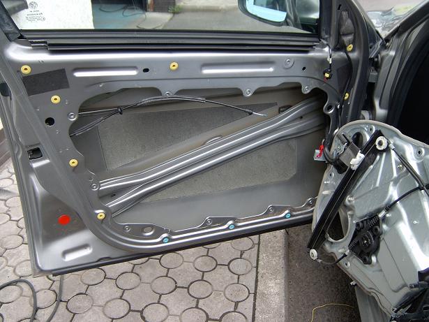

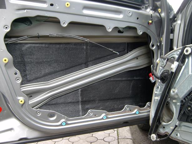

mám komplet vytlumené všechny dveře a strop, ale více máte na fotkách
zadní dveře kompletně osazeny JL AUDIO C5-650
přední by byly taky, ale čekám na čalouníka, až mi udělá výšky, nechávám je dát do kůže
samozřejmě auto ještě víc stichlo a ještě víc stichne, až vytlumím i kufr, na který se chystám

Pekna rozborka :smt023 Kolik to cca prida na vaze? To je vec co mne od tlumeni odrazovala

Tím tlumením si taky zmenšuješ objem "ozvučnice", ten středobas ve dveřích potřebuje trochu dejchat. 10-12 litrů vzduchu bych mu tam nechal. Odvděčí se plným a rychlým basem :D
