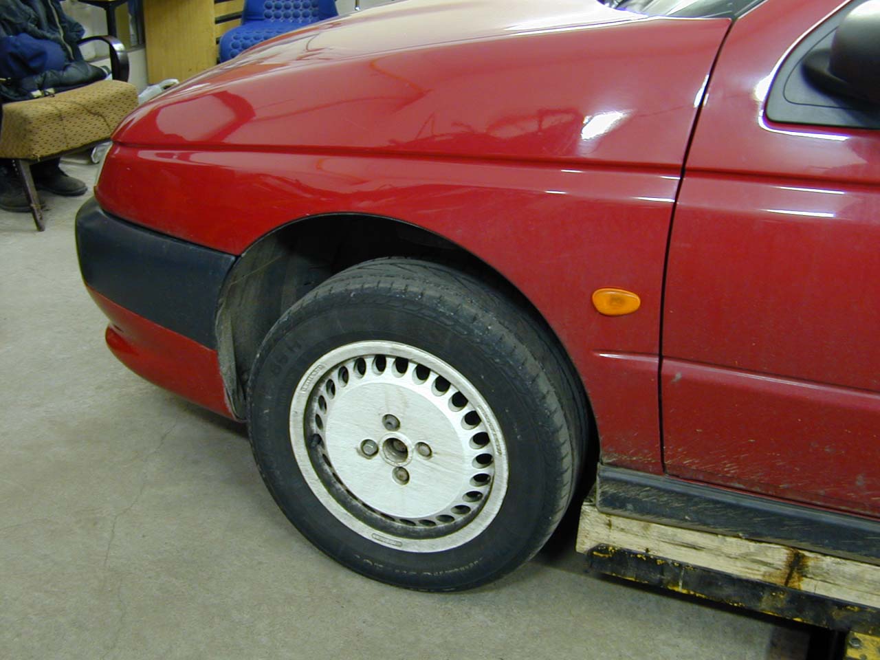

kdysi sem daval kola z 33 na 145ku (stejny jako 146) a nebyl problem. Pak jsem ale memil desticky a kola se pres trmeny nevesly. Vse vyresila podlozka 0,5mm...

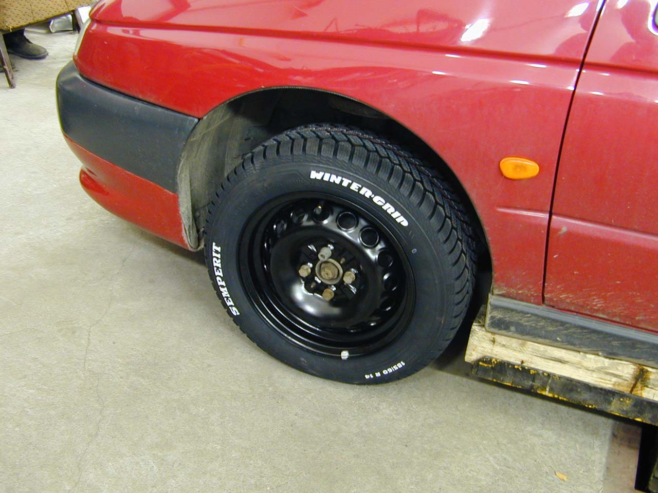

viz foto:
EDIT: bylo to na kolech viz popis obr., po delsim premejsleni sem si vzpomel opravuji zde svou chybku...
