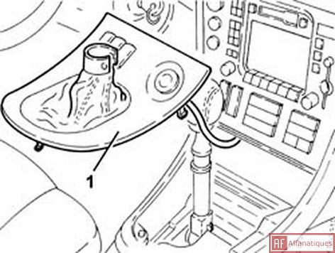

stredovy tunel

Krazy
Příspěvky: 49
Registrován: 9.5.2009, sob 15:45
Re: displej,řazení atd.
Příspěvek od Krazy » 8.6.2010, úte 19:23
Kulisu řazení řeším taky, ale až o víkendu.Sepsal jsem si celý seznam věcí co budu muset koupit, tak doufám že to nebude mít žádnou vůli.Pak můžu dát vědět co a jak a taky nějaké to foto z montáže.Rozebrat tunel je otázka pár minut.

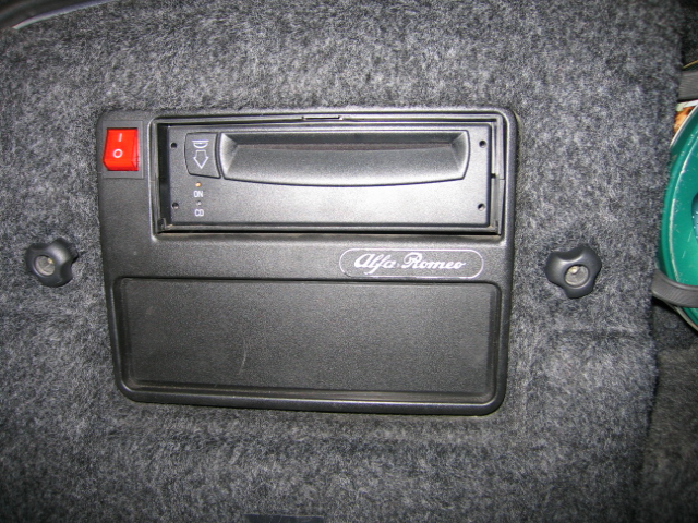

Kucí a kde má být normálně teda ten CD měnič ? :shock:
To stím tunelem budu rád za každou radu. :smt024 U 166 jsem to nedělal a nerad bych tam něco polámal. :smt075

Yboris1
Příspěvky: 13
Registrován: 23.3.2010, úte 21:19
Příspěvek od Yboris1 » 8.6.2010, úte 20:37
vkufru nad baterku
kaso1
Příspěvky: 197
Bydliště: Puchov/Slovakia
Příspěvek od kaso1 » 8.6.2010, úte 22:35
Yboris1 píše:vkufru nad baterku
