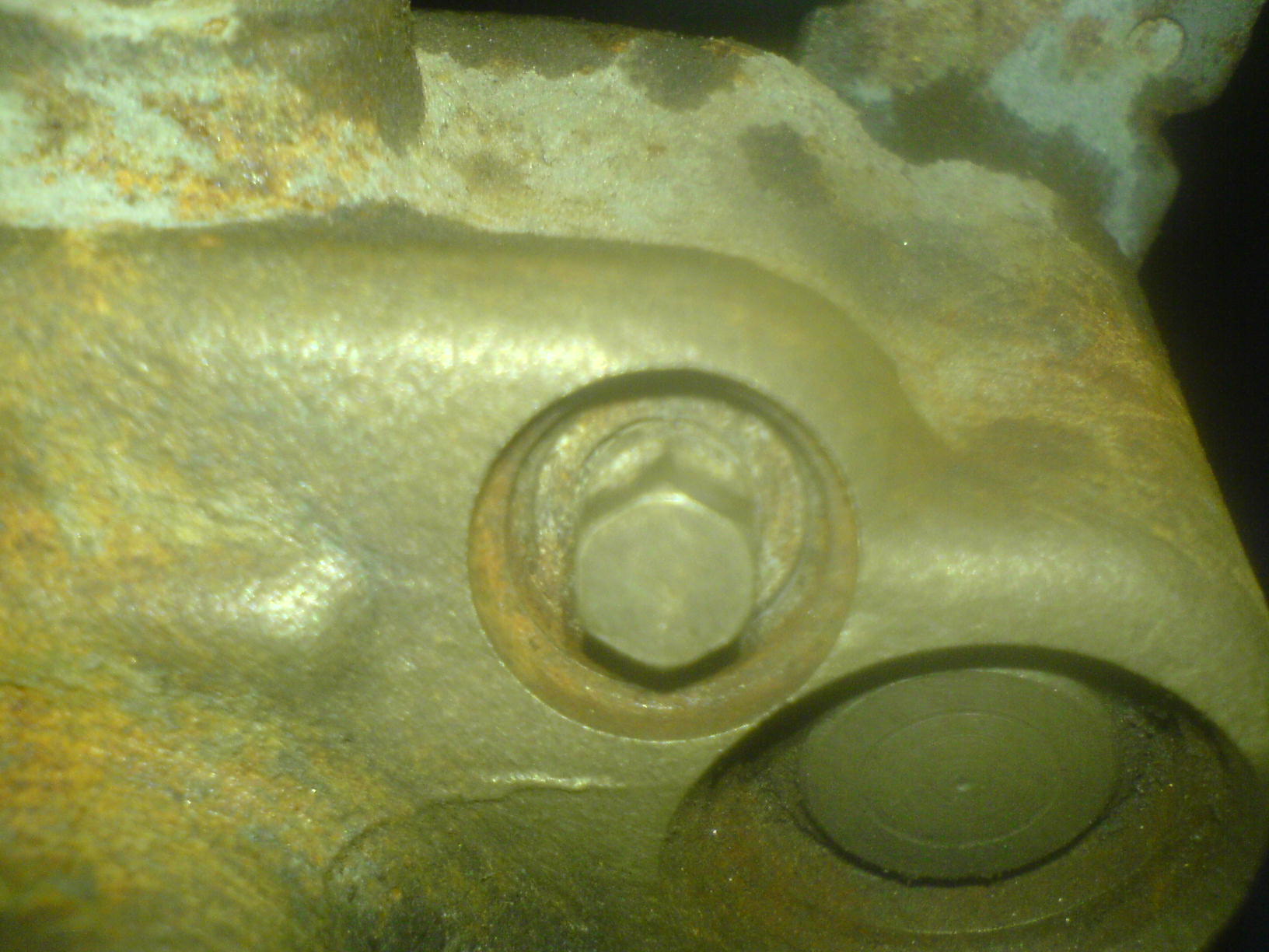

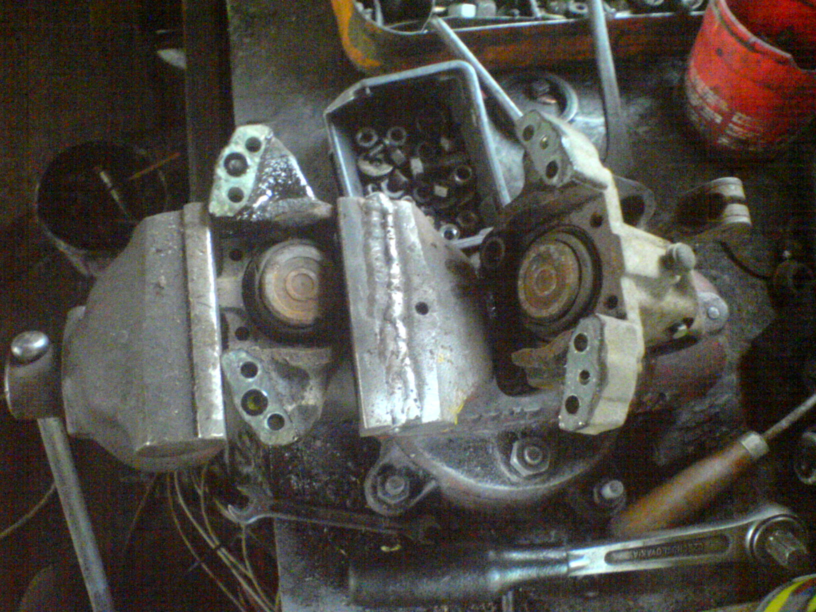

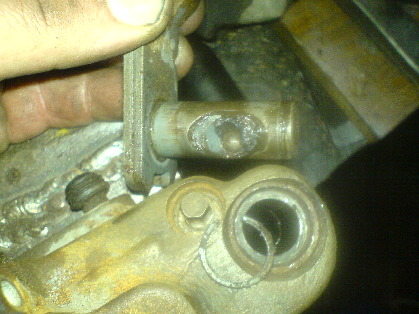

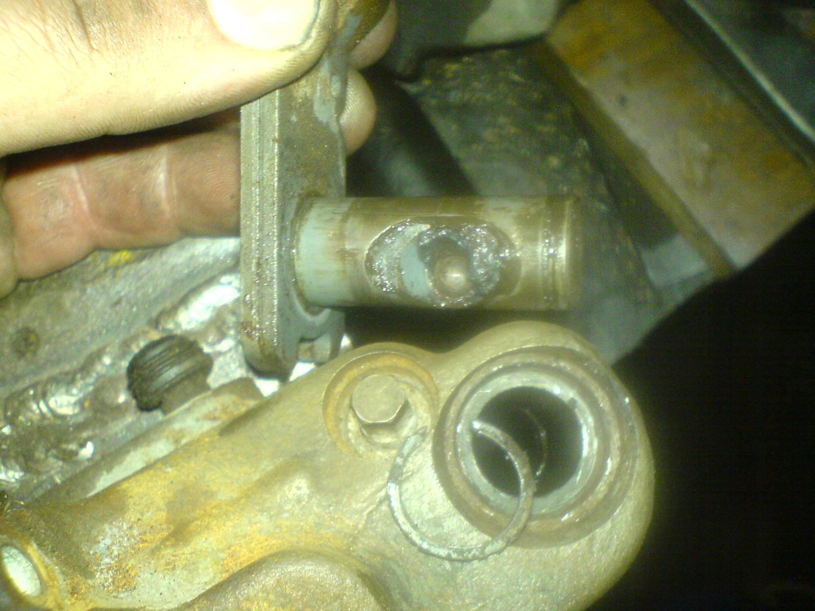

takže po dotáhnutí brzdových kotoučů na převodovku jsme si pomáhal přitažením brzdových destiček a zjistil jsem milou věc a to, že mi teče brzdová kapalina kolem seřizovacího šroubo
takže jsem vzal starší třmen a pokusně jsme ho rozebral, ale bohužel jsem se zasekl na segrovce (zrovna tu co drží ten stavěcí šroub a bez toho se nehnu- kolik asi stojí novej třmen????
na posledním obrázku je onen inkriminovaný stavěcí šroubek a je tam stejná segrovka jako na orázku č.7
nemám jak se k ní dostat, nemám něco tak tenkého a tvrdého, abych ju vyštáral :(

jnj u mě by se taky našel, otázka je, jestli to má cenu dávat starší, raději bych to přetěsnil

Kup si kleště na segrovky, s nima to jde pěkně. Mám vyzkoušeno....

Příspěvek od Milano75 » 8.6.2010, úte 20:55
Sejny píše:Kup si kleště na segrovky, s nima to jde pěkně. Mám vyzkoušeno....
:-D bohužel ona tam není segrovka jako taková, repsketive představ si segrovku bet tech oček pro segrové kleště :smt023
na obrázku 7 je vidět větší vyndaná

:-D tohle není můj problém- můj problém je, že nemám něco jako hřebík, ale pevnější :)
