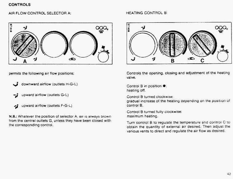

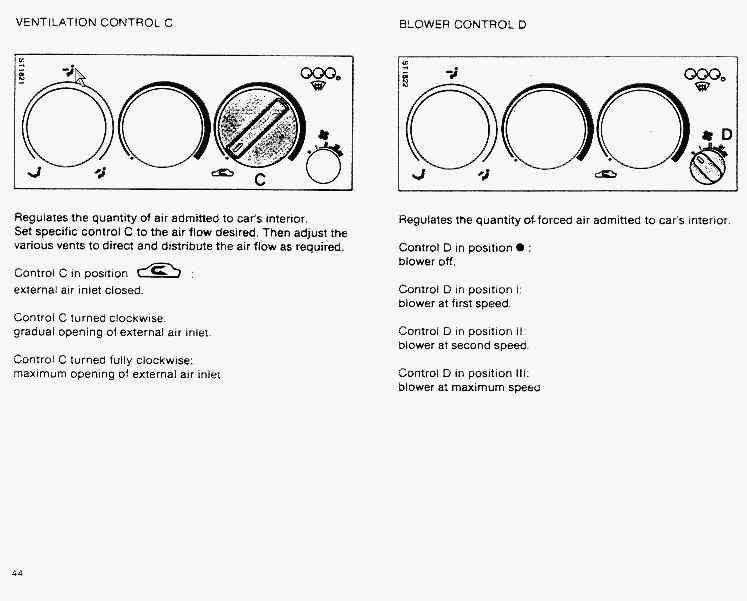

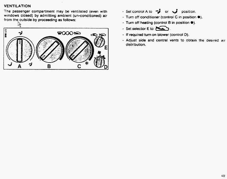

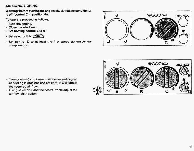

Příspěvek od Milano75 » 8.6.2010, úte 20:52
nechceš to přejmenovat na topení ???
jiank je to taková malá laboratoř, viz obrázky

tak sundavat palubku vobec nemam v plane, to radsej otvorim vsetky okna, siber. Vybrat palubku je hadam horsie jak porod. ale tie ventili tam musia byt dva, nie? Na panely su dve kolecka(cervene/modre). Milano ak mozes nafot radiator pls, ja nemam k dispozicii mmt ziadny :smt084

Ventil je jen jeden, ta spirála co vidíš na radiátoru je pravděpodobně kapilára od termostatu, asi je tam nějaká regulace teploty, nezkoumal jsem to podrobně. Rozhodně to ale není žádné přídavné vyhřívání.

2.4TD ked som rozoberal, tak akoby z ta spirala bola zakoncena nakym bazmekom z ktoreho sli kable(spinac), ale je mozne ze si to s niecim mylim :-k A ventil je len jeden? Naco su potom na panely dve tie kolecka, jedno prepinanie klapiek, a potom este cervene/modre kolecko. Logicky by mal stacit jeden, co uzavre okruh do radiatora :smt102 Pockame na foto od milana. Pripadne niekto dalsi kto ma chut vyberat palubku... :smt026
