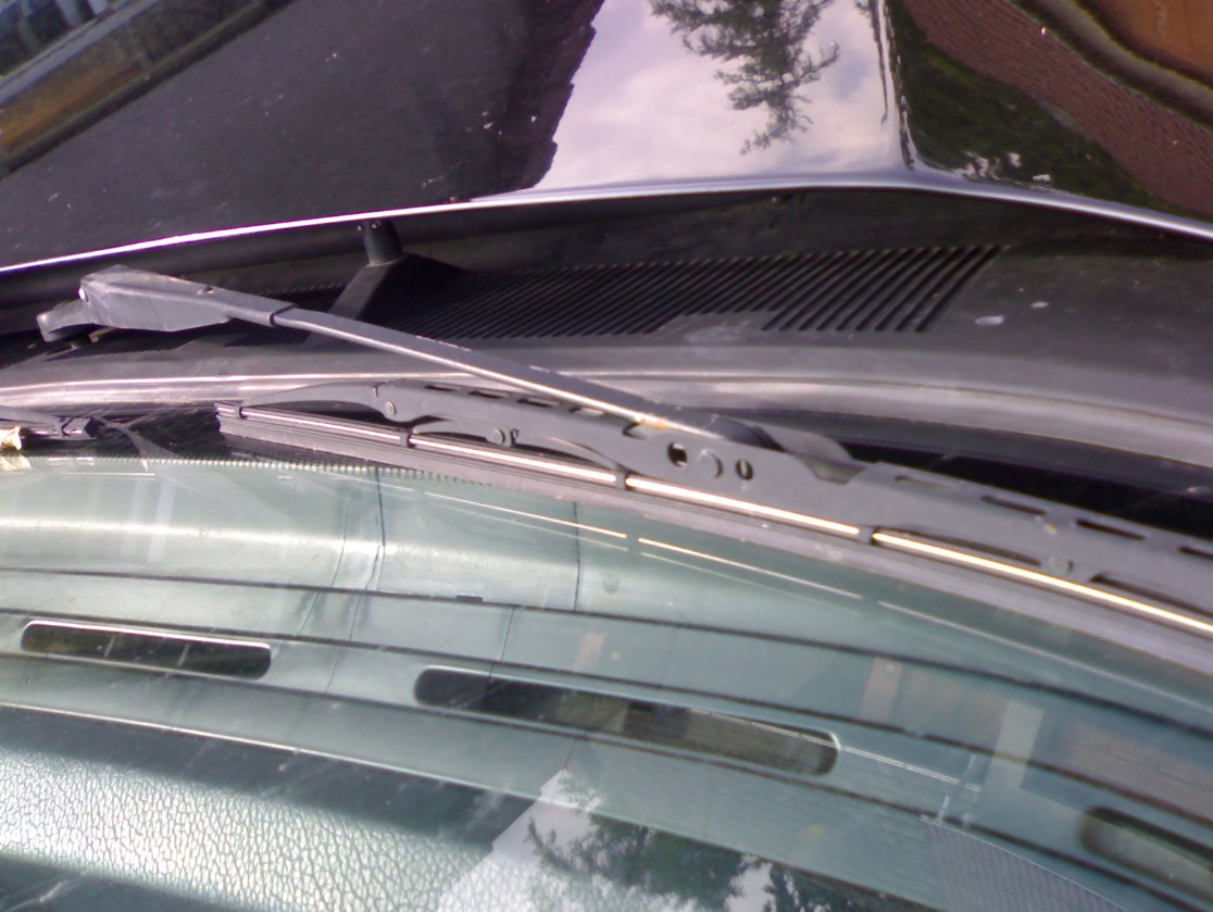

Snad by to mělo být takhle:

Dnes se mě do toho nechce ale okouknul jsem to a nezdá se mě to tam prostě žádnej kryt není to je spojený...

jo je pod steracema pod tim plastem, lec pokud nemash klimacku a sockoidnejsi edici tak ho tam mit nemusis, bohuzel tohle inzenyri nedomysleli a musis shodit komplet sterace a az pak teprva vyndas ten plast (je komplet v jednom kuse) a pod nim se schovava filtricek
v tomhle bylo zlaty bravo tam se odsroubovali jen 4 sroubky a hned na nej clovek koukal

no je pod oknem u spolujezdce to vim jiste
byl pres to este takovej cernej deklik aby tam zrejme asi primo nechcalo, pak sou tahla steracu

Já třeba mám aut. klima a filtr jsem tam nenašel, ani nic na co nebo do čeho by se nechal nabastlit. Jen nějaký kryt a pod ním rovnou na mě koukal ventilátor.
A je to tak jak se píše. Musíš sundat stěrače, potom po obvodu toho plast. krytu odšroubovat šrouby a pak se to nechá vyndat. Po stranách jsou ještě dva menší plasty, které sundáš taky. A až budeš páčit stěrače, který jdou pěkně blbě vyndat, tak bacha na přední sklo. A je taky dobré si označit polohu stěračů před sundáním. Trysky ostřikovačů demontovat nemusíš, ty tam nech.
A jiné záludnosti tam nejsou. Já se toho trochu bál, ale šlo to dobře rozebrat a kupodivu i složit.
Kdybych měl svůj počítač, tak bych sem hodil fotky, ale bohužel.

Tak je teda možný že to každá verze nemá.. doufám že má jo,páč na e-shopu jsem našel kab. filtr přesně na můj typ (1.8 TS Sport) no uvidíme když nebude pršet tak se do toho dám,z demontáže stěračů atd. strach nemám,už jsem si i spravoval táhla i motorek,měl jsem to prostě rozdělaný
ale i tak dík za popsání detailního postupu
je koloem toho filtru tak "tajemno" že ho snad už zítra budu hledat abych to rozluštil tu záhadu...
