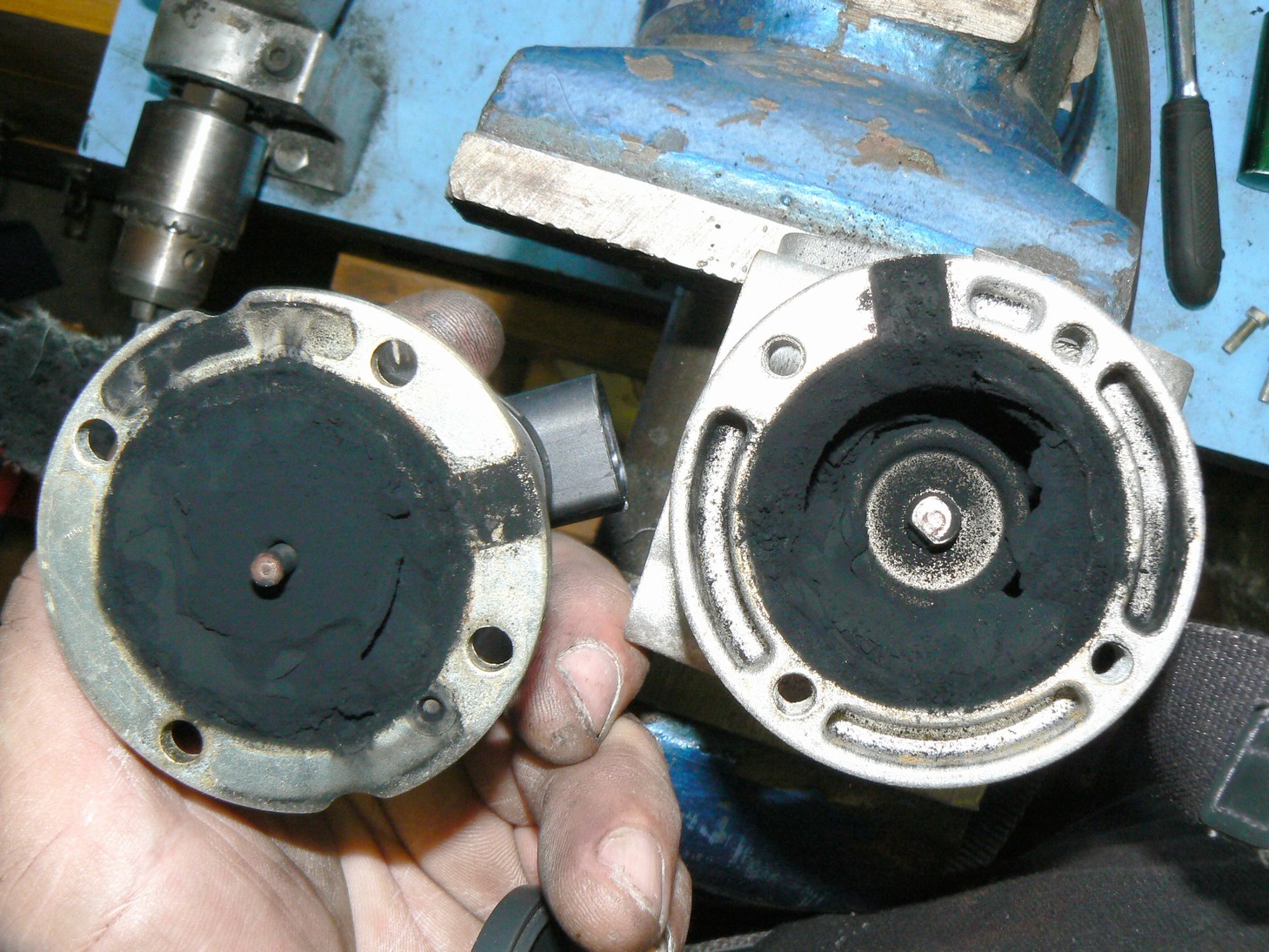

Re: EGR ventil
Jen pro ilustraci a názorný příklad jak může egr ventil být zanesený. Fuj, pak to má jet.
