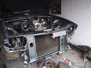

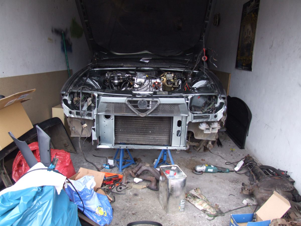

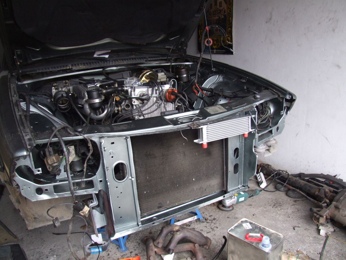

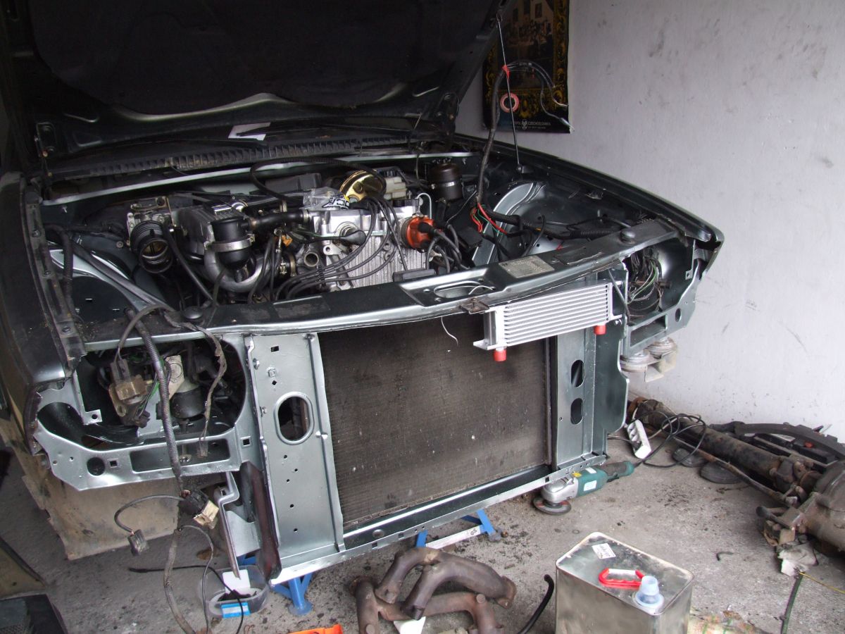

Tady ještě finální umístění chladiče oleje. Není na ráně, je na vzduchu a když ho urazím tady, tak už to asi bude beztak jedno
Milano: když kucháš kisnu, zůstane tě středový nálitek s veškerým ozubením, pak obal od středu ke spojce a od středu dozadu v čem je ukrytej dif. Teď na to koukám do tabulek- převodovka se liší jen stálým převodem. Twin je 4,1:1, 1,8 je 4,3:1. Takže jak říká Jindřich, přehodit na špéru talířový kolo z 1,8, jinak bych vlastně postavil zase to co mám.
Marty: Díkec, jen už to lepím skoro dva roky, nějak nebyl čas
