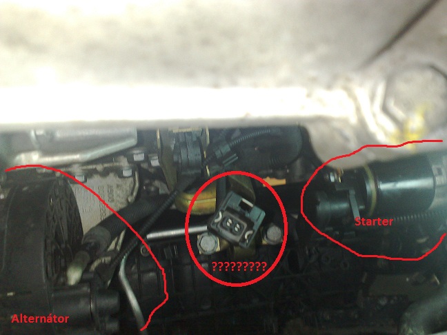

Zdravím Alfisti měnil jsem spojku a musel jsem kvůli lepšímu přístupu odpojit pár konektorů.Když jsem vše vrátil a nastartoval jsem tak motor naskočí a drží asi tak 5 vteřin pak chcípne a dost smrdí z výfuku.Vše jsem zkontroloval a našel jsem nezapojený konektor ze spodu auta. Má dva piny a visí mezi výfukem kde se spojují svody a druhý díl výfuku a tím plastovím sáním viz foto. Potřeboval bych poradit kam s ním doufám že to co auto děla by mohl mít na svědomí on. Díky moc za rady

Není to od nejaké lambdy?

To mě taky napadlo :wink: :smt023

nene ty jsem kontroloval jako první a na diagnostice test na lambda sondy proběhl úspěšně

Nepatří nikam :-D :-D

tak už mi to šlape pánové :D dědalo to prasklí sání...zalepil jsem to a motor si pěkně šepotá :smt023
Jinak velký díky tutovi146 že ještě tedka nehledám kam s konektorem :D

Pohoda :smt033 , taky jsem čuměl :-D zítra upnu fotku, ještě jsem je neprohlížel, jestli máš ten samý držák na ty kabely, kde končí ten co nikam nepatří.

Není to snímač otáček vačkového hřídele? myslím že tak vypadá

Tak ještě jednou: Nepatří nikam :wink:
