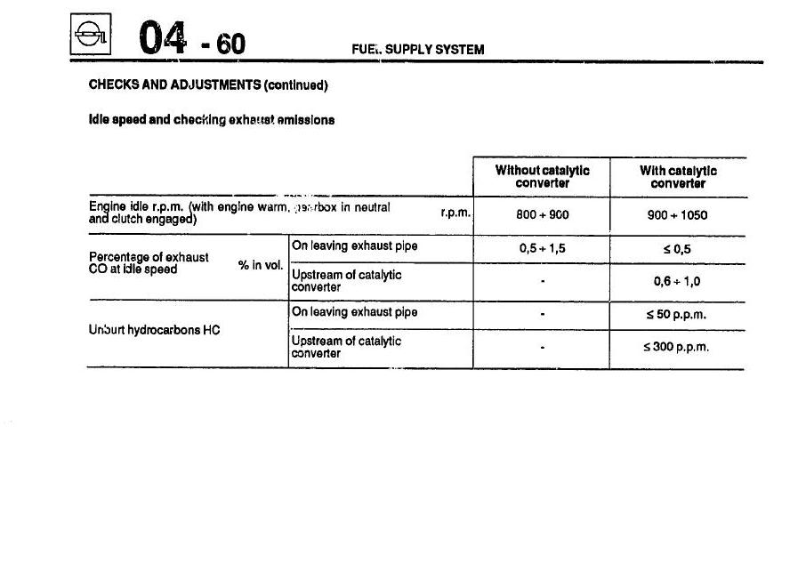

Kolik by měla mít otáček po nastartování..? Točí se mi to kolem 500.. a ještě kolik by mohlo stát seřízení motoru..?(rozvaděč,a propustky vzduchu na směs kapaliny)

Čau, tak konečně jsem se k tomu dostal. Takže voln. otáčky, pokud nemáš katalyzátor, 800 - 900 rpm, pokud máš tak 900 - 1050. Štelovat by se to mělo tím udělátorem* jak na něho ukazuje šipka na jednom z obrázků.
Jinak celý manuál zde (50mb): http://alfaromeo33.extra.hu/pdf/33_work ... _nuova.pdf
