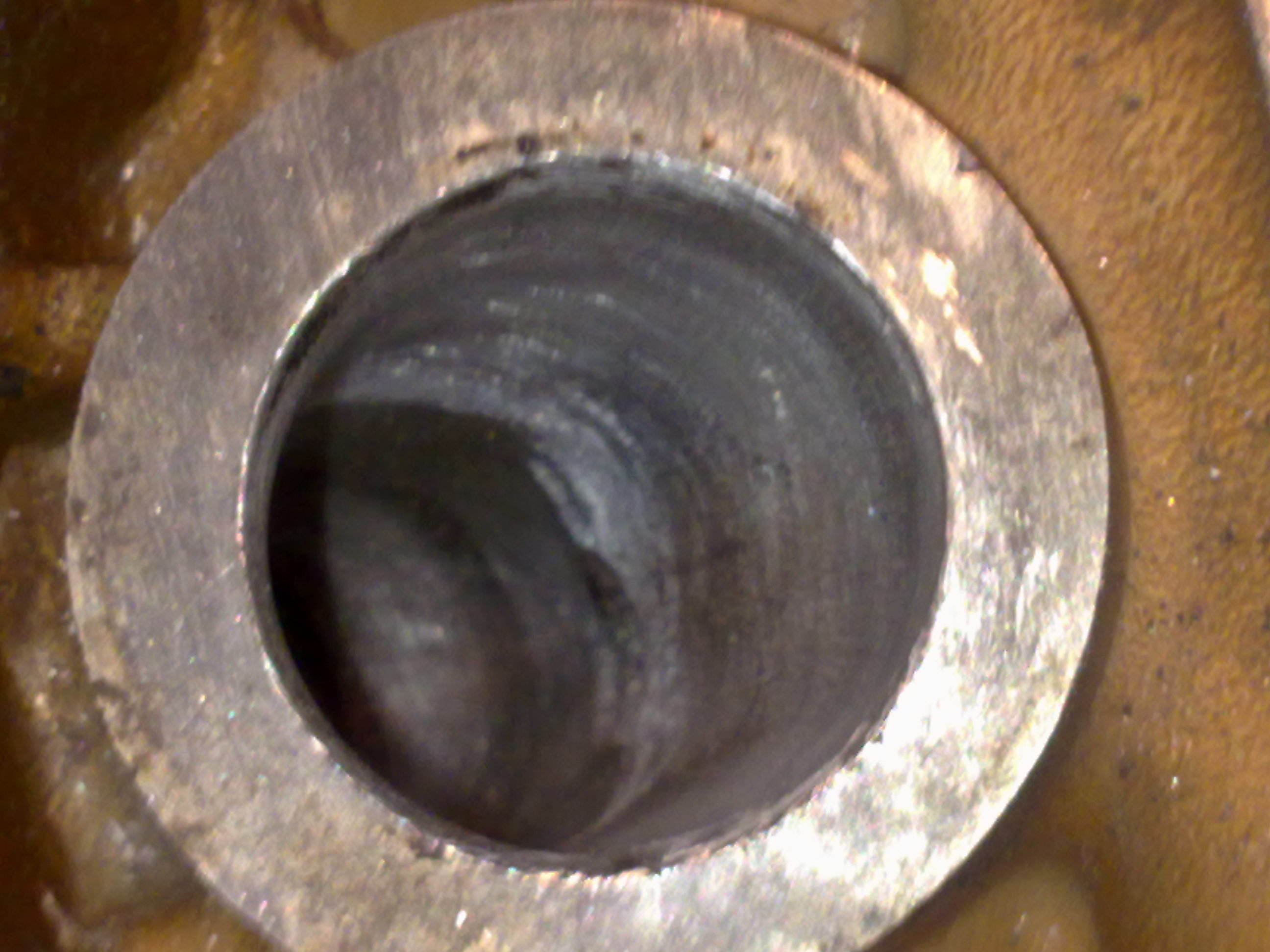

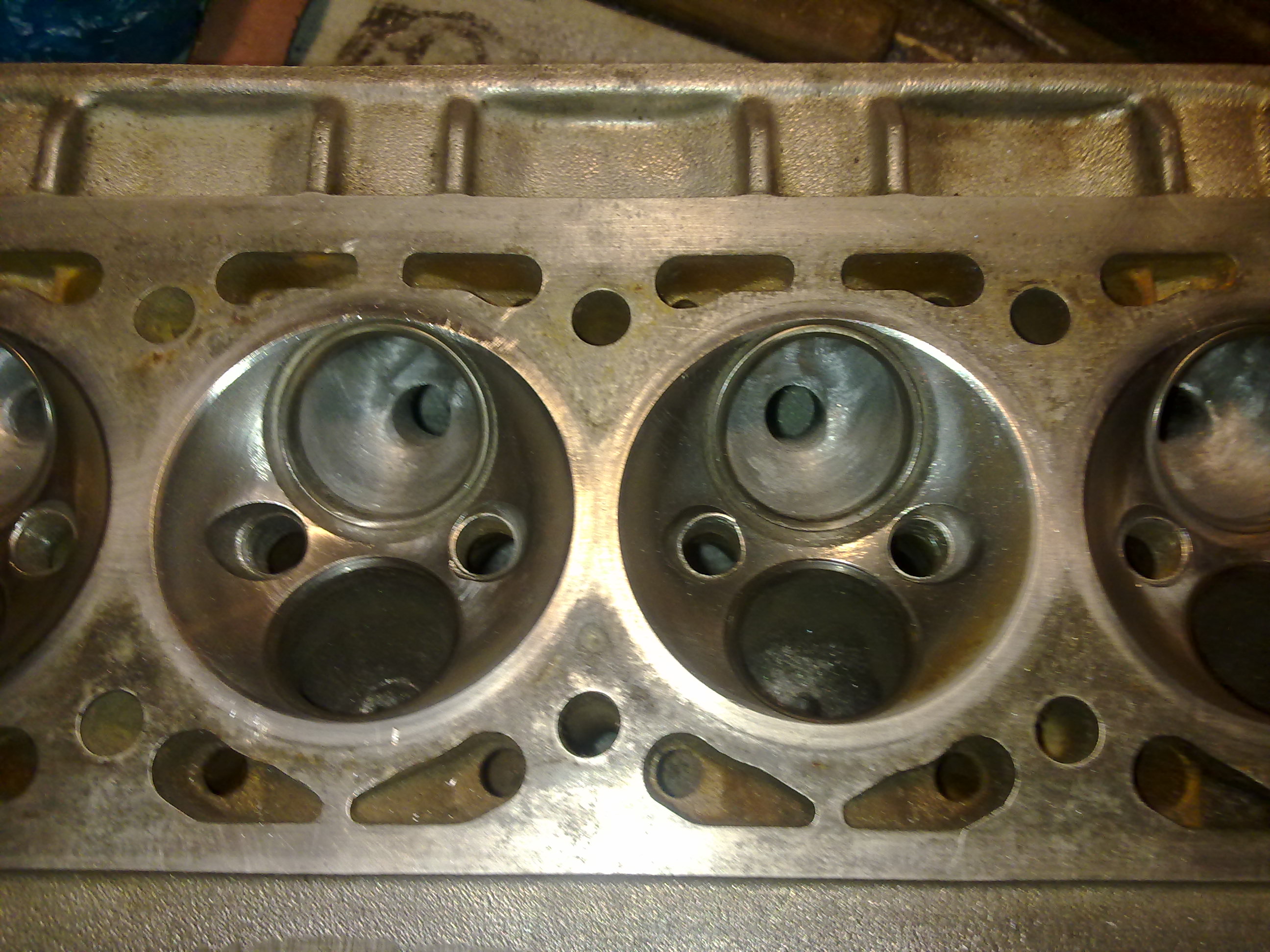

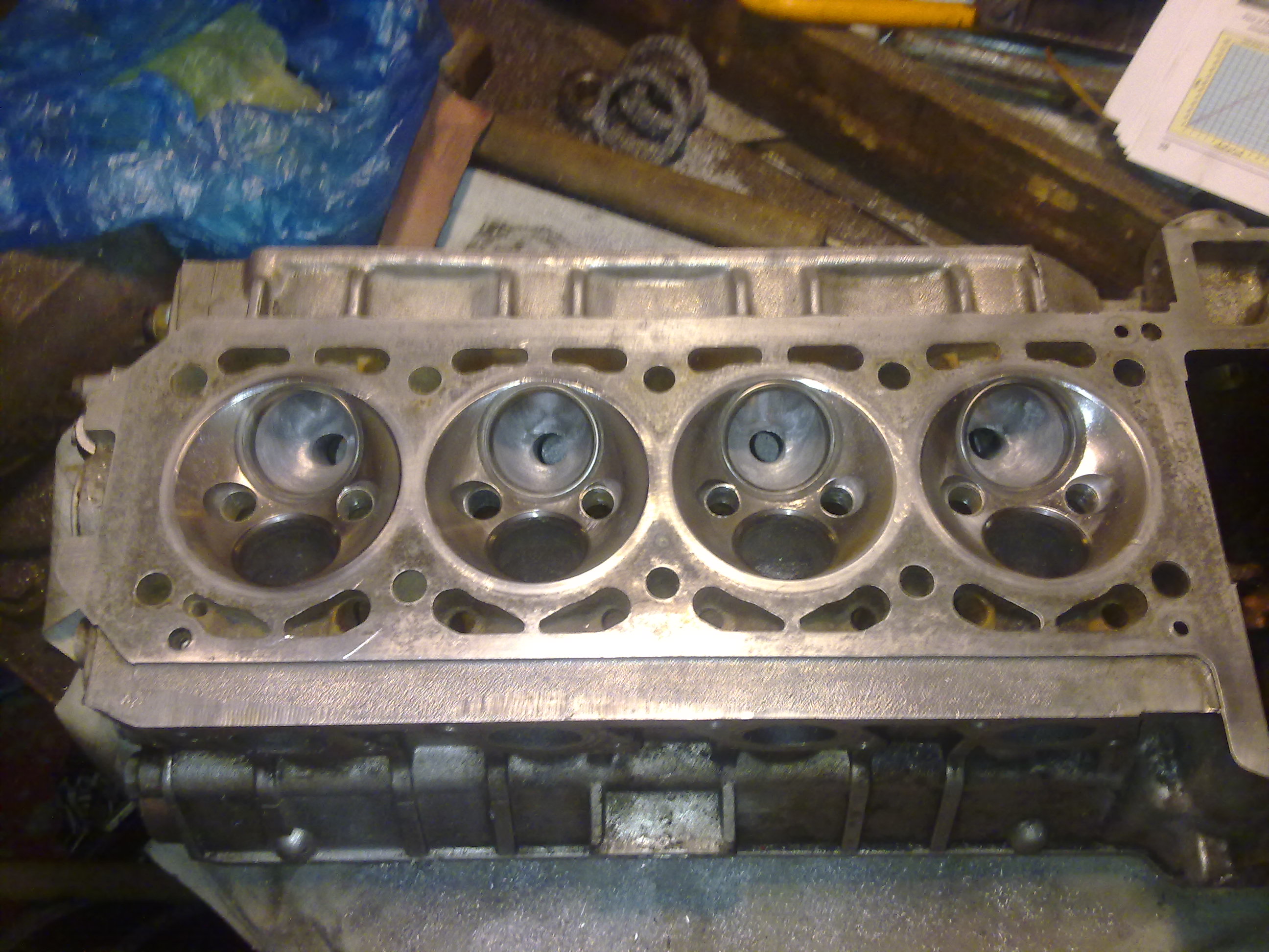

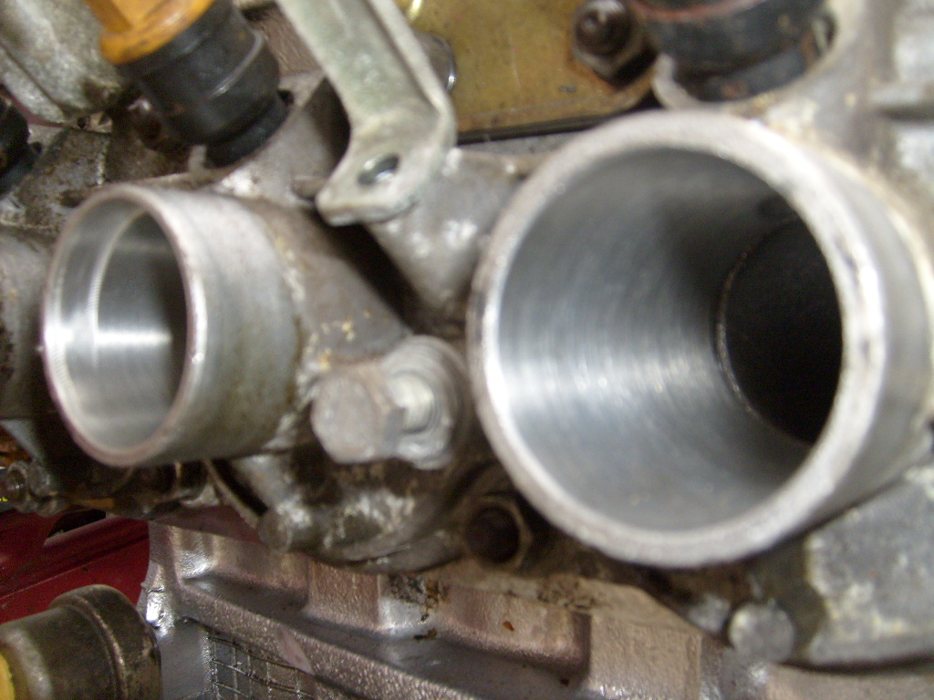

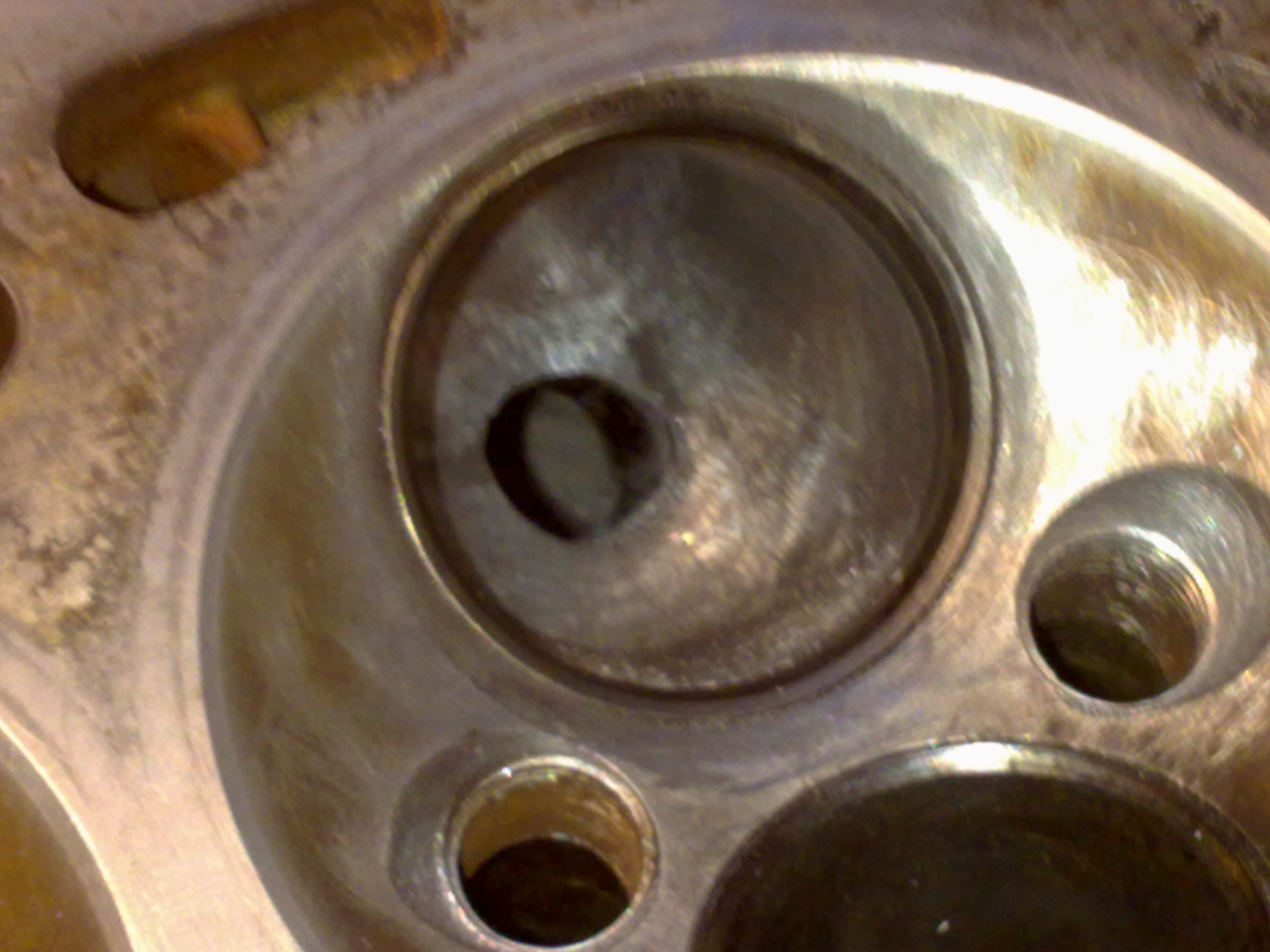

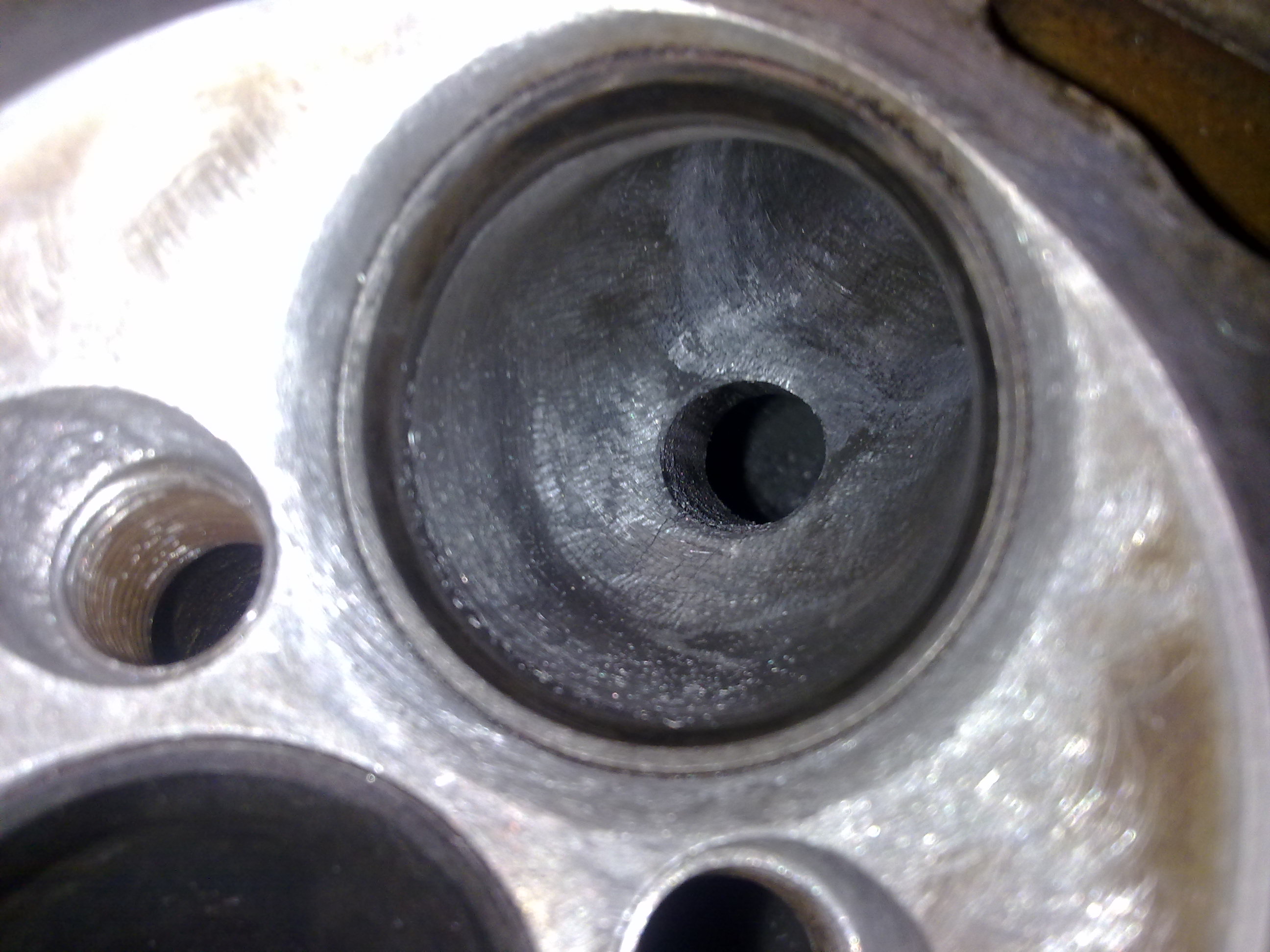

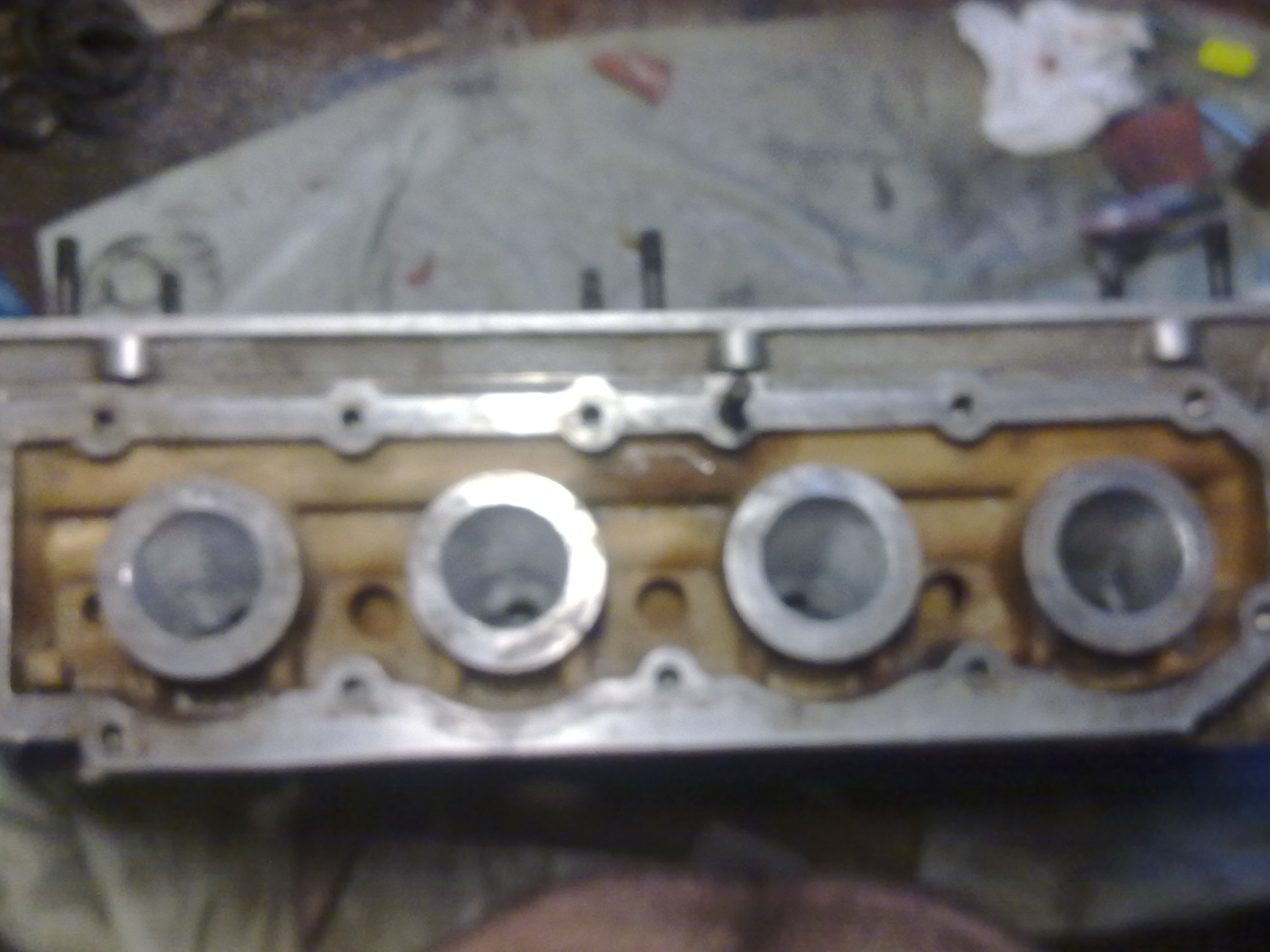

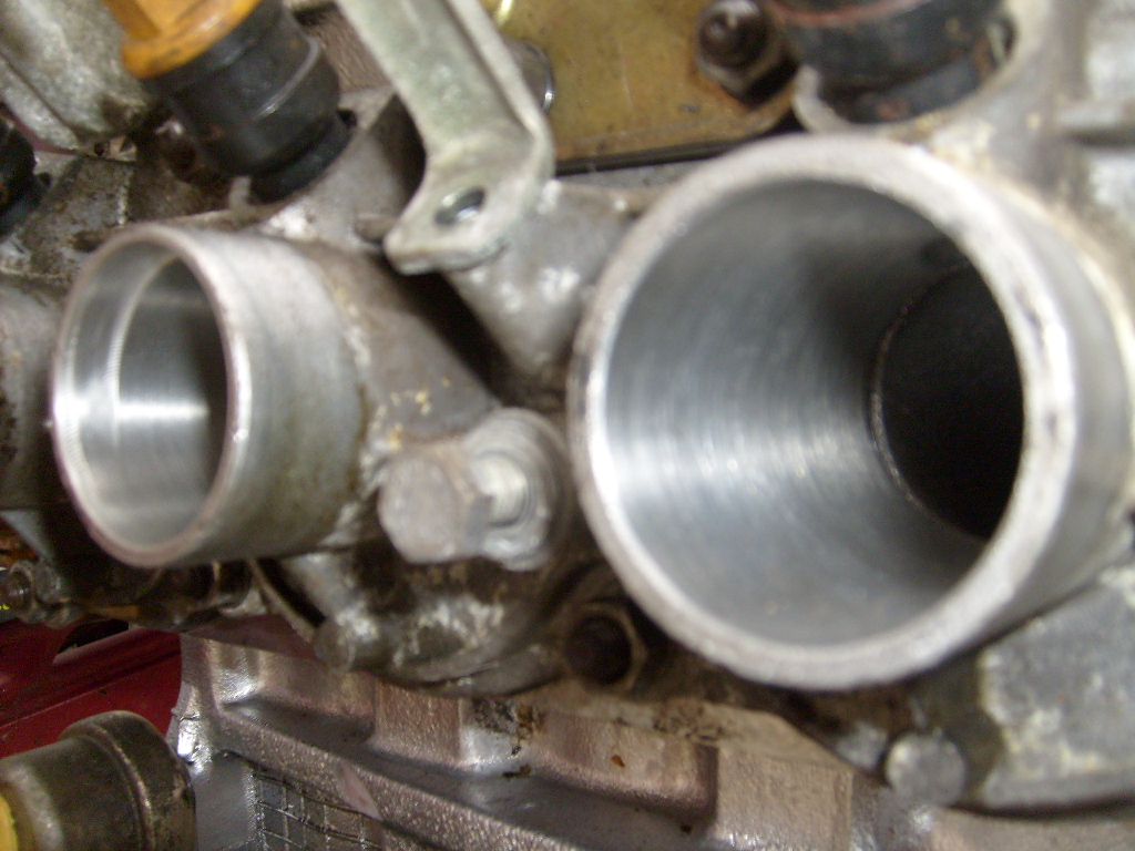

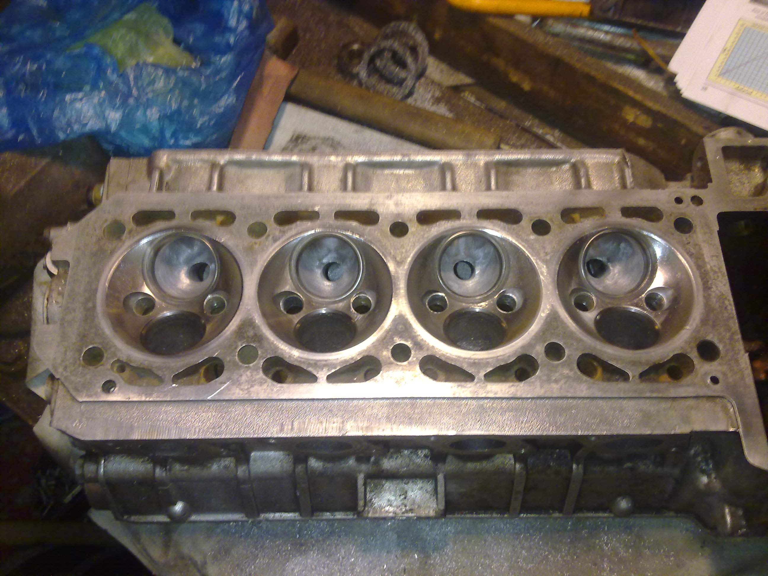

čus kolegové,
tak mi konečně přišla hlava od pana Štráchala a o víkendu jsem vše poskládala a nastartoval.
Teď se pokusím stručně pospat, co jsem na hlavě napáchal.
Prvně jsem si koupil knížku, ve které jsou popsány úpravy motorů Nord od Alfy včetně TS.
Dále jsem postupoval podle knížky - asi 20 hodin jsem strávil na zvětšování sacích a výfukových kanálů -v principu jde o zvýšení průtoku kanálu tím, že se brousí horní polovina kanálu a odstrní se nálitky (npříklad vrstva materiálu která tvoří stěnu mazacího kanálu a dosti ční v sacím kanálu. Dále nálytek pro vodítko. Další úpravou bylo stržení mezi sedlem a psalovací komorou - s serii je tam malý jakoby trychtýř, který usměrňuje tok směsi -je to kvůli emisím, aby při střihání ventilů neunikala čerstvá směs. Dále jsem leštil spalovací komoru včetně dírečk pro svíčky, spasování sací příruby a svodů. Pan Štráchal následně vyměnil vodítka a gufera, hlavu osadil, zabrousil ventily a sedla (pořád jsem od něj chtěl nějakou úpravu ventilů a sedel, nakonec z něj vylezlo, že to udělal jako na superbiku - tak nevím co si o tom myslet :-)) a nastavil vůle.
Jak jsem psal výše, o víkendu jsem auto poskládal a krátce se stihl i projet. Změna je značná, motor získal sílu v otáčkách, výkon graduje až k 6500 otáčkám, má to takovej charakter jako 16v i s tím mrtvým spodkem - prostě dole už to není takovej tahoun, nějakej krou%ták se mi ztratil, ale ten vrch je fakt hustej.
Teď jsem limitovanej hlavně velikostí výfukových svodů - serie 34mm je hodně málo, podle knížky by bylo optimal 37mm, a delká jednotlivých 38 cm - tak nevím jestli je nechat udělat, nebo někde koupit, nemáte nějakej typ? Tím bych se dostal zase k vyšším otáčkám a výkonům.
A co ty vačky Radime, nebude ti vadit, když to tam taky pošlu a nechám to udělt podle tebe??? :-)
Ještě přiložím fotky.

fotky - bohužel foceno mobilem takže kvalita nic moc

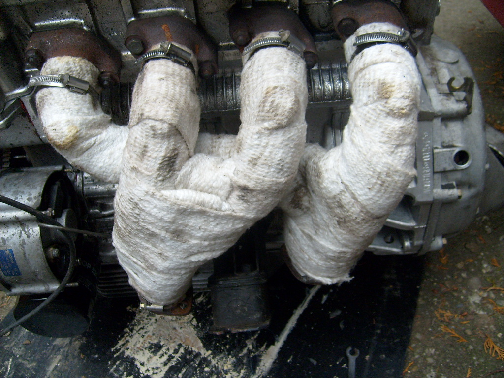

neviem ci to bude vidiet, ja mam sanie takto
jindrich, nad termopaskou na zvody si nerozmyslal? Podla mna to pomohlo, neviem teda ako ak mas origo airbox, ale ja jak mam otvorene sanie je to lepsie, a vobec sa nepotrvdilo ako bolo pisane ze tie zvody prasknu, auto ma najazdene cez 10k kilometrov, pritom som na dovolenke pri nalodovani na trajekt urval cely vyfuk od KATu a zvody drzia doteraz

Jindro klidně si tam ty vačky pošli taky, od toho si tu na fóru sdělujeme poznatky. Proč by mi to mělo vadit ? Jenom nevím kdy se k tomu dostane, já čekal dost dlouho. Je fakt, že tomu předcházel výzkum co na vačkách půjde vůbec nabrousit, takže o to by to mohlo bejt rychleji. Prostě to tam v krabici pošli napiš tam na sebe kontakt, odkaž se na mý jméno a že chceš stejnej profil a máš stejný auto i motor. Jinak jednání naprosto super, o aroganci jiných úpravců bych mohl psát romány ( ve stylu : nejde, nechci, nemám z toho kšeft, nemám čas, italský mrdky nedělám), přitom tenhle pán je v oblasti úprav motorů a hlavně vačkových hřídelů špička. Však jeho jméno řekni mezi závodníkama a uvidíš. Dáš letos ještě nějakej závod ?

A nad svody jsi nepřemýšlel? na netu jsem našel CSC exhaust, dělají svody za celkem rozumnou cenu, je to asi itálie, ale neznám parametry. Spíš to u někoho nechat udělat, ale to zas bude hrozná rakete. Kdysi mi psal integrale, že na TS fungovaly výborně svody supersprint, prý to měl komplet výfuk a krásně narostl krouťák, ale supersprint dělá dnes jenom na novější alfy.
A nějaké pokusy na hlavě proběhly?? :.--)
to Rasputin:
nad páskou jsem přemýšlel, ale zase je investice u který si nejsem jistej účinkem - chápu že to potom nehycuje pod kapotou, ale má to vliv i na vyplachování??
A to sání jsi napasoval na kanály v hlavě, nebo jaké vyfikundace jsi na tom zkoušel??

No vačky budou mít cca. o 0,5mm větší zdvih a o maličko delší úhel otevření. Jejich výhodou je to, že jsou profilem alespoň trochu podobný podivnýmu profilu vaček TS a tudíž jde vůbec udělat přebrus a navíc by vše mělo fungovat se sériovou řídící jednotkou. Lepšímu využití těchto vaček by měl pomoct vyšší kompresní poměr tj. moje snížená hlava (doufám, že písty nebudou tlouct do ventilů). Jak to bude fungovat těžko říct, jedině bys musel počkat, ale já teď dělám lak a k motoru se možná ani letos nedostanu. Jinak kanály mám asi stejně, chlapík to udělal pěkně, jenom jsem trochu víc vybral materiál od sedel směrem do spalovacího prostoru. Přírubu na saní jsem spasoval s kanálama v hlavě, tak abys na přejetí prstem necítil schod. Hlavu mám stále pod stolem, čekám na vačky. Co se týká svodů nevím Nechat udělat někomu pr.38 a dál pak už jako série, nic moc jinýho asi nemá valnýho smyslu. Co mi psal Richard Jameson tak ve vejfuku koně u TS moc nejsou. O výrobě jinejch vaček jsem taky uvažoval, problém je to, že pokud budeš chtít variátor tak musíš udělat to ozubení na vačce a to je jak jinak atipyckej modul na kterej nikdo kdo dělá ozubení nemá nástroje. Dokonce mi i p. Krejbich psal, že když si dodám polotovar on je ochotnej do toho nabrousit tvar. Výroba vačky bez variátoru by neměl bejt problém (cca. 25000 Kč/pár), ale potom ztratíš cca. 10 koní v rozsahu 2000-4000 ot./min. Takový vačky už navíc nebudou fungovat se standartním vstřikováním a chce to spíš Webery nebo 4 klapku nebo karburátory z mašiny, prostě něco co jde ladit.

to RV147:
Radime, jenom se bojím, že jsem ty kanály trochu dojebal - v knížce se totiž píše, že je dúležité nebrousit spodní stranu kanálu a hlavně nechat ten ostrej zlom, kterej je na začátku hrdla - je tam taková ostrá hrana. Tu se mi bohužel podařilo mírně ohoblovat při závěrečném leštění - neslyšel jsi o tom někdy?? může to mít velký vliv? - bojím se že ano :-(
Díval jsem se na jiné hlavy (Fiat/Lancia) a ty mají taky ostrou hraqnu před hrdlem, takže to asi smysl má.
A tu hlavu jsi stahoval podle manuálu (jestli si dobře pamatuju minimum je 134,5 mm)? nebo jsi šel ještě dál? Někde jsem vyčetl, že na zvýšení k.p. jsou dobrý ojnice z klasického 2.0 nebo 1.8 teď nevím, ale jsou o 1mm delší.
to RV147:

Zbysek: Jsem z Podhořan u Ronova, od Tebe kousek. Nevím přesně co myslíš, pokud je to ten kroužek co nahání rozdělovač tak ten snad mám (na 75-ku pokud je to stejný).
Jindra: Tu hranu jsem asi taky trochu smetl, pokud to drbeš z tý druhý strany kanálu o nic nejde, jenom se můžeš provalit do mazacího kanálu a to bys už poznal
Hlavu jsem snižoval na minimum podle manuálu, bylo to něco kolem 1mm. Ano ojnice za starých motorů Nord jsou o milimetr delší, ale sežeň si novou..., navíc nevím jestli nejsou jiný i pánvičky a to by potom musel bejt asi brus kliky a nový pánve.
