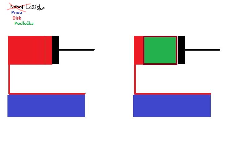

Takže při použití podložky nezvýšíš vzdálenost uchycení rotující hmoty od ložiska? To je to oč tu kráčí :wink: Pokud jsi ochoten přiznat, že vzdálenost uchycení zvýšíš, tak ti dojde, že páka rozhodně stejná není.

Takže jestli to dobře chápu tak zatím z toho vyplývají dvě věci:
1) s klesajícím ET roste namáhání nápravy (páka)
2) je jedno, jestli ET snížíme použitím podložky nebo použitím jiného kola
Jestli tyto dva body platí, už se to dá aplikovat na všechny možné situace, ne? :wink:
Re: 17' kolesa z 159 na 156
Příspěvek od tuta146 » 13.3.2010, sob 13:35
Jde o to, že použitím podložky posuneš pevný bod páky, změnou ET ne. :wink:

tak se přidám změnou et se mění poloha kola vůči náboji. Pokud vezmeš svislou osu disku tak s ET 35 bude od osy kolo 35mm pokud použiješ ET45 bude do stejného místa chybět 45mm tudíž pokud použiješ podložku10mm budeš mít svislou osu kola na stejným místě co s ET35 tudíž páka a síla na kolo je naprosto stejná změní se pouze neodpružená hmotnost která naroste o zmíněnou podložku. pokud ale o ní snížíš váhu kola (kvalitnější disk) budeš na stejno. Musíš to brát tak že svislá osa bude v určitým místě vždy ve středu disku ET řeší to jaká je vzdálenost uchycení od oné osy.

tuta146 píše:Jde o to, že použitím podložky posuneš pevný bod páky, změnou ET ne. :wink:
blbost
co je to pevny bod paky?
v tomto pripade se tak da nazvat snad jen osa otaceni
prostor mezi mistem pusobeni sily (stred pneumatiky) a stredem (osou) otaceni je "rameno paky"
a delku ramena paky 100% zmenis pokud zmenis ET disku

tuta146 píše:Takže při použití podložky nezvýšíš vzdálenost uchycení rotující hmoty od ložiska? To je to oč tu kráčí :wink: Pokud jsi ochoten přiznat, že vzdálenost uchycení zvýšíš, tak ti dojde, že páka rozhodně stejná není.
to je snad upne jedno, neresime rotujici hmotu - predpokladam, ze tezsi kolo si na auto nikdo neda
delku ramena paky neurcuje loziko, protoze se nejezdi ani po lozisku, ani po tehlici, ale po pneumatice

taaakze, pokud nezmenim rozchod kol (neprodlouzim rameno paky) tak se nic nedeje .

Samozřejmě, že děje, ale zatížení je násobně nižší, než při zvýšení rozchodu kol, protože krajní bod rozchodu je právě pevný bod páky, ne střed pneu jak jsi psal, to sorry, ale základy fyziky.

ja psal, ze pevny bod paky je stred pneu? ja psal, ze nevim co je to pevny bod paky
stejne tak jsem psal, ze tezsi kolo si snad na auto nikdo neda
a mimo jine, rozchod se nezmeni v pripade ET 45 +10mm vs. ET35
nezmeni se ani krajni bod rozchodu (kraj pneu) a tim padem ani stred pneu
ale to nic, asi unava :-D
mozek je sám o sobě hologram
Příspěvek od tuta146 » 16.3.2010, úte 01:12
No tak konečně si rozumíme :-D Krajní bod rozchodu NENÍ kraj pneu, ale kraj náboje, kde uchytáváš disk!!!! :smt021 :smt023 Už mi nic neříkej o pevném bodu páky děkuji.

Samozřejmě:) Jestli na to nejdete někdo moc vědecky, ET je prostě o kolik kolo povyleze a dle citovaného příspěvku povyleze úplně stejně. Na tom jestli je toho dosaženo kusem slitiny na disku nebo kusem železa podložky opravdu nezáleží. Tedy páka působící na choulostivě orgány nápravy je stejná. Nebo jsem opravdu tak blbý že nevidím rozdíl?
