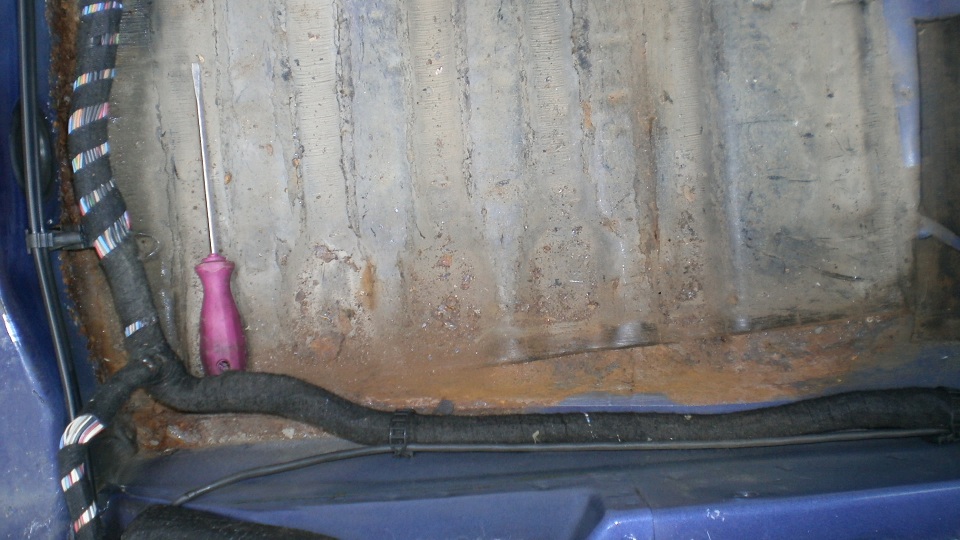

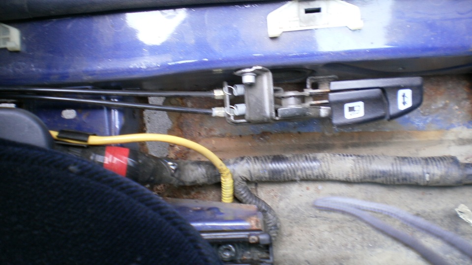

Cartmann
Příspěvky: 47
Registrován: 18.10.2008, sob 22:21
Re: Koroze podlahy
Příspěvek od Cartmann » 2.6.2011, čtv 19:40
Tak sem oddělal koberec a všecko pod nim a trošku sem se zděsil , asi to bude hodně *varim varim a hodně :smt021
sedadlo spolujezdce
sedadlo spolujezdce
pod spolujezdcem
pod spolujezdcem
pod spolujezdcem
pod spolujezdcem
spolujezdec
spolujezdec
strana od řidiče
strana od řidiče
za řidičem
za řidičem
vpředu pod řidičem
vpředu pod řidičem
pod řidičem !!
pod řidičem !!
za řidičem
za řidičem
za ridičem
za ridičem
ridič sedadlo
ridič sedadlo
ridič vpředu
ridič vpředu
