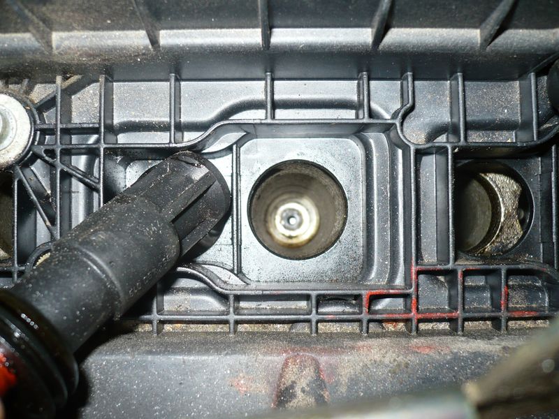

Při výměně svíček (NGK) se mi podařilo jednu tu malou zlomit a to jsem na ni netlačil, asi vadná z výroby a zůstal mi v hlavě závit s vnější elektrodou, zbytek s vnitří elektrodou jsem vytáhl ven a teď jsem nepojízdný. Neporadítě mi někdo,jak ten závit dostat ven, abych nemusel sundávat hlavu. Známý mi radil, že mám sehnat "vytahovák", ale nikdo v okolí nemá takový dlouhý :(

to jo, to zkusím, snad to zítra dopadne, příště si radši sednu na ruce :( a přidávám fotky
