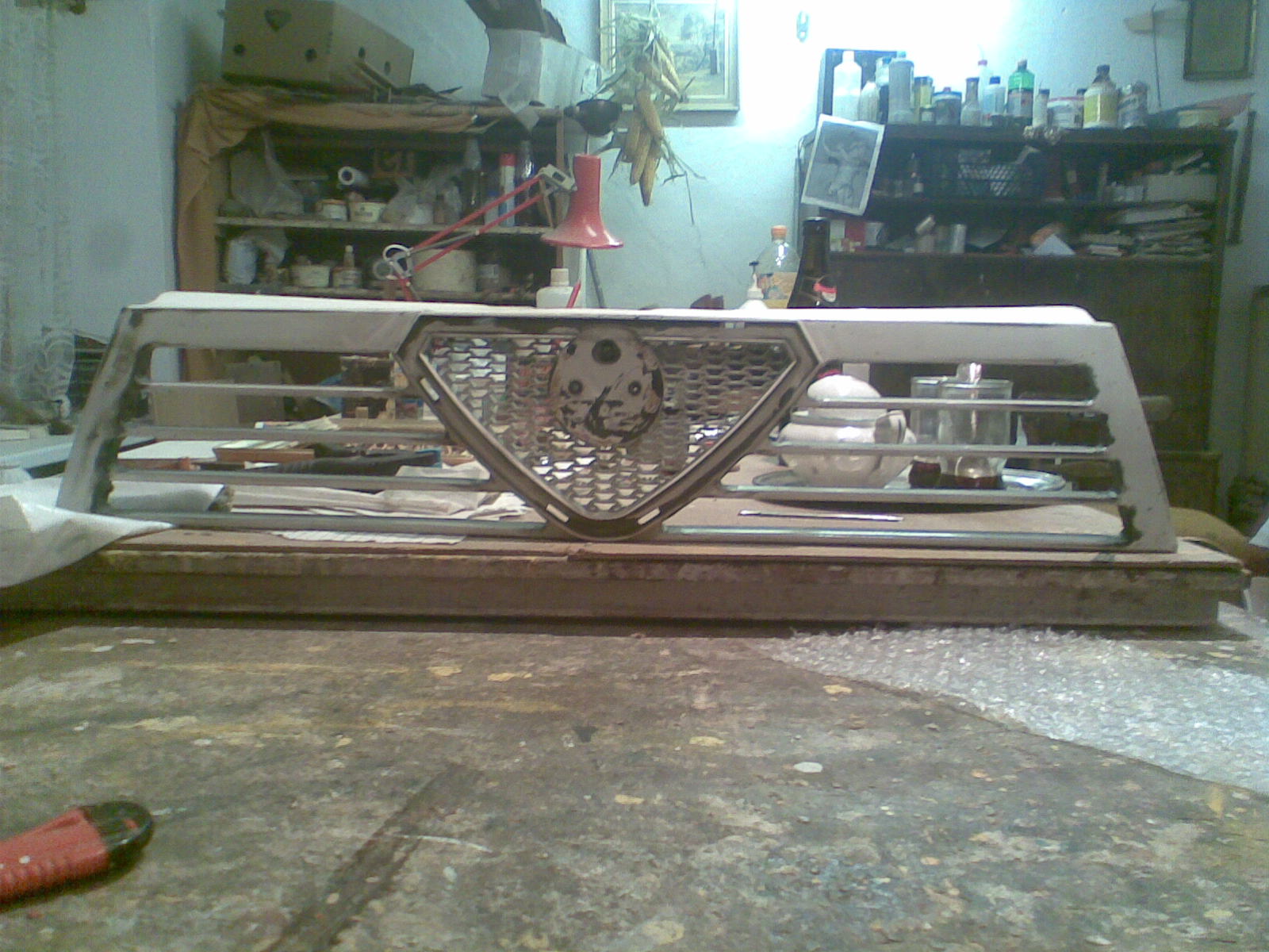

hard core maska
už jí mám i v černé barvě, hodím foto, až bude komplet osazená
