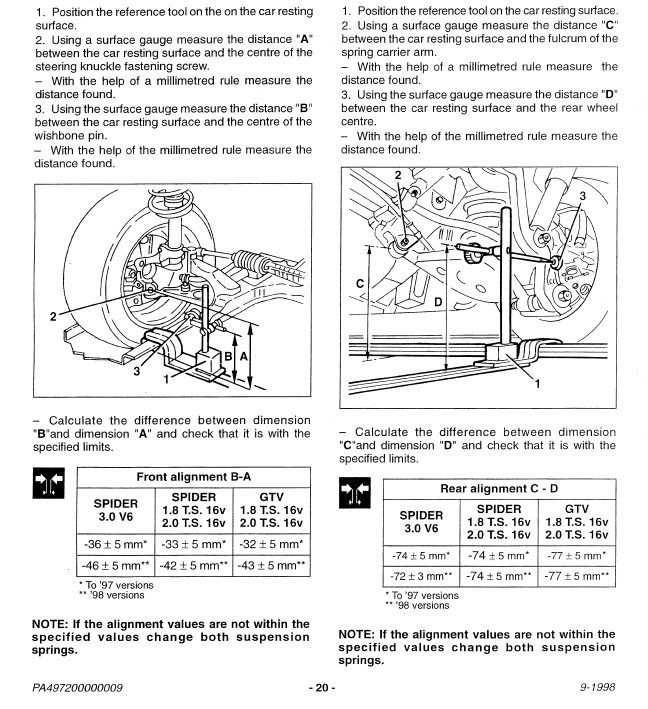

Příspěvek od Kůrkyn » 29.3.2010, pon 09:01
Ve fabrice seřizují odklon na celé nápravě v nějakém přípravku a pak teprv kompletní nápravu montují do auta. Proto jsou ty šrouby zvrchu, aby se k nim dostali :). Jak se s tím kdo bude jebat v sevisu už nikoho nezajímá :)
Řekl bych, že negativní odklony budou mít na vině unavené pružiny. Odklon se má měřit při dané světlé výšce auta, protože se se zatížením mění. Pokud by se dala navé pera, bylo by nejspíš vše v pořádku bez seřizování.
Tohle je např. pro GTV u 166 to bude podobné.

Tak tak, mám na zadku vše nové (zůstali jen oboje ramena, protože ty držej jak nový). Odklon však zůstal stejně na ho..o. Takže budu řešit taky ty plechy a uvidim.
Re: Oprava zadní těhlice – výměna uniballu
Příspěvek od Kůrkyn » 8.9.2010, stř 12:31
chce to zkontrolovat světlou výšku, třeba jsou unavené pružiny
