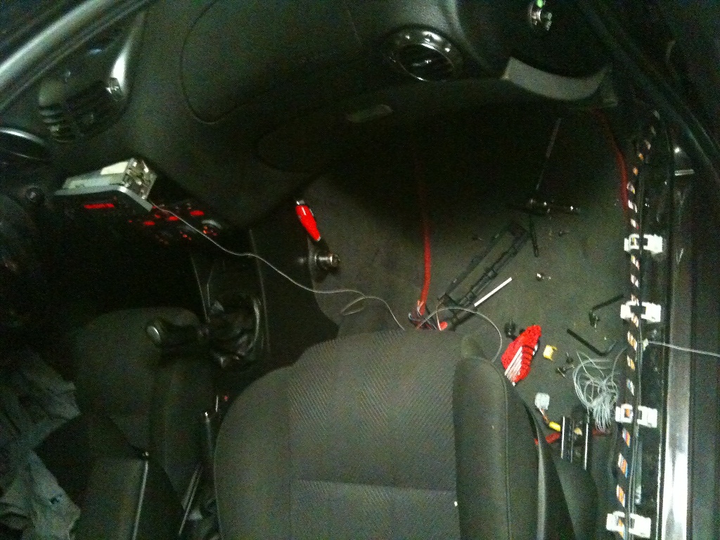

V kabeláži k Bose jsou kabely k napájení vedeny samostatně a napojujou se vzádu. Hotovo. Napájíme od pojistkové skříňky. Hotovo a hraje to a fakt parádně :smt023
Během tohodle týdne musím auto pořádně uklidit, protože já (a Petr147) jsme tam udělali megabordel. Musím toho hafec našroubovat a ještě vymyslet jak udělat krytky tapeců a sehnat ještě držáky na krytku bose a jinak vše v cajk. Fakt ale docela porod :-)

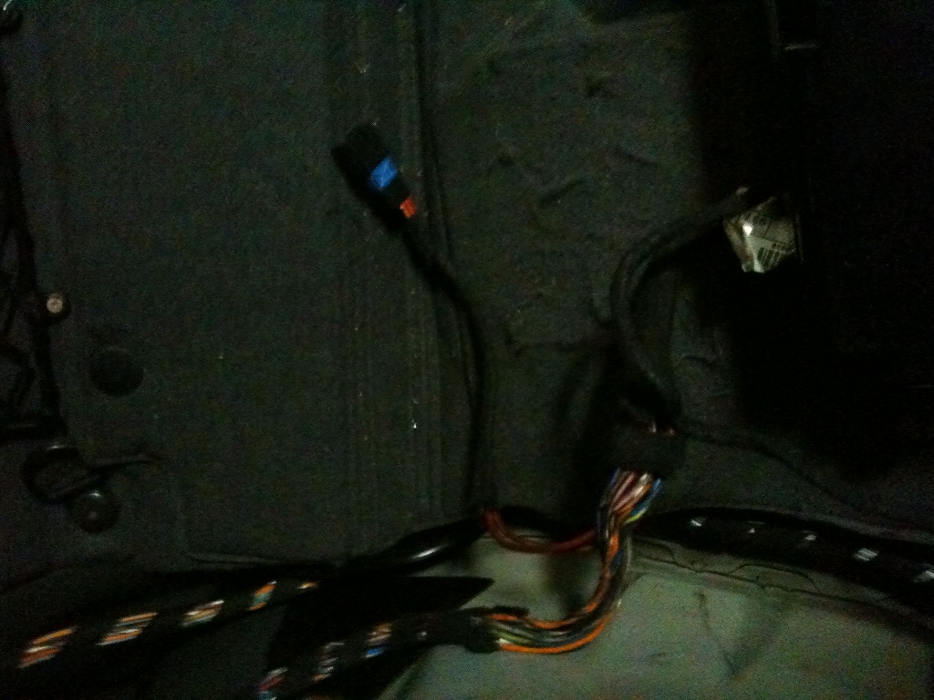

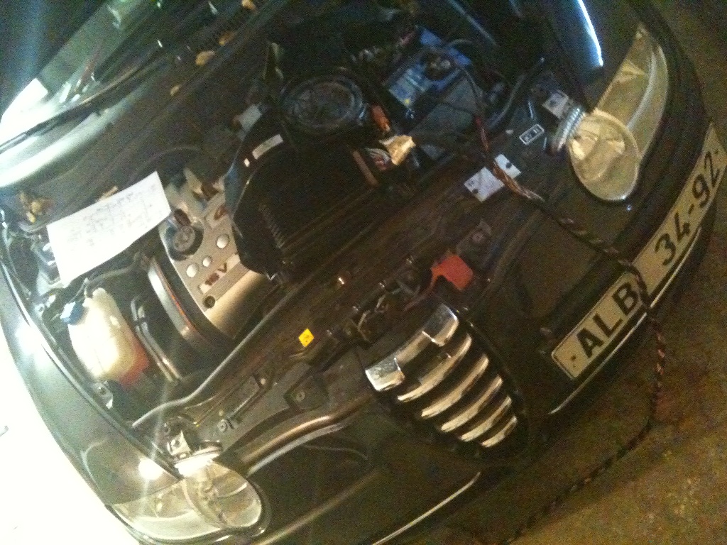

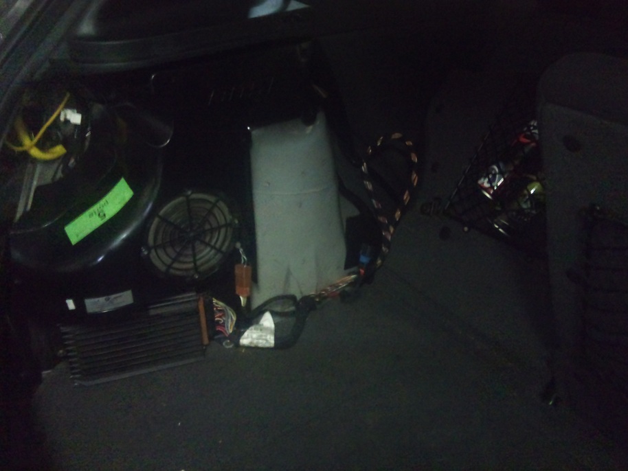

Na závěr pár fotek z operace :-)

tady je ten konektor napájené od bose... kdo tam neměl origo bose, tak se musí přitáhnout napájení... a podle tloušťky kabelu, jsem si to nelajznul připojit na něco dalšího...
konektor napájení
konektor napájení
přestavba na V8 sound :)

jsem rád, že jsi to viděl na vlastní oči :D middex mluví o spouštěcím signálu, to nemá s napájením vůbec nic společného :wink: nemusí se tahat až k zesiku do pinu 25, stačí na druhé straně hada do konektoru, který je v bez bose rozvodu prázdný... ale ten zesik je třeba něčím krmit, je tam zvlášť vyvedený tlustý uzemňovací drát a pak 2x cca 2,5mm napájení do svého konektoru :)

U spolujezdce je konektor k reprákům, ke terému když připojíš hada od Bose, tak první konektor odvede dozadu, tam to zesílí a pak to druhou polovinou hada přivede zpět k protikusu původního konektoru, od kterého to jde do repro... Zem se pak připojuje v kufru u světel... A pro napájení tam byl konektor, který je na první fotce

to plus byl konektor, co je na horní fotce a tak tlustej drát ve svazku od Bose nebyl. S origo Bosem by měl být vzadu asi další konektor pro napájení, ale protože tam origo Bose nebyl, tak tam nemá ani ten napájecí konektor a muselo se to přítáhnout zvlášť... bez napájení přes ten konektor to nefunguje
