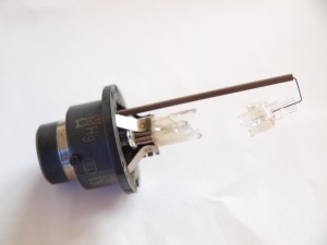

Tak přijdu, sednu, nastartuju, rozsvitím a vidím, že levý světlo nesvítí, kouknu na pojistku, je OK, kouknu na konektor, je OK, kouknu na výbojku, není OK :) Výměna za chvilku hotová, jenom nevím, proč se má podle manuálu dělat v autorizovaném servisu?

protože se tam podle manualu ma dělat všecho :D

Asi to tam napsat musejí kvůli VN.
