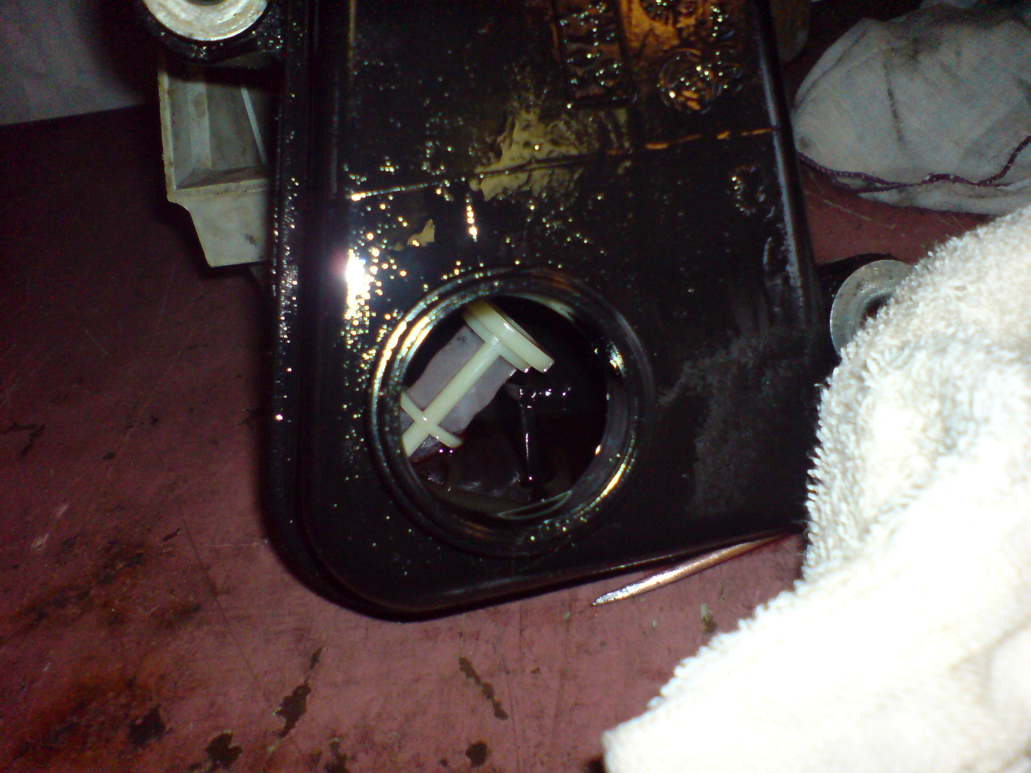

Re: chybějící kapalina - servo
Ta plechová objímka je tam z toho důvodu, že kdyby vyústění bylo pouze z plastu, tak by se časem pod tlakem spony zdeformovalo a spoj by byl netěsný. Je to v podstatě výztuha. Pokud se to pouzdro vysune, jako na výše uvedeném obrázku, tak se může hadice uvolnit a systém tudy může přisávat vzduch, což zapříčiní pěnení oleje a onen skřípavý zvuk a vibrace (vzduch pruží a sloupec oleje v tlakové části pak kmitá).
viz vlákno DIVNÝ ZVUK PŘI STUDENÉM SERVU.
Tak vyřešeno,byla to NÁDRŽKA SERVOOLEJE,respektive vypadlé sítko,které slouží k zachycování nečistot a též k TLUMENÍ VÍŘENÍ V NÁDRŽCE.
Koupil jsem novou cena 810kč a je po problému.
Ve staré nadržce se to víčko urvalo.Tím vznikalo velké víření v nádržce,zpěnění oleje,vytékání z nádržky a po delší době krávál serva,díky obrovskému napěnění oleje a množství bublinek.
Velké DÍKY niku rostreet
m.

no hezky, takže to sítko je na té kovové vložce

To nevím jak to sítko konkrétně vypadá.... Ale vibrace volantu způsobuje zpěněný olej, to dělá běžně, když se třeba mění řízení nebo jen olej - než se to odvzdušní.
Zdarec,
to hampice- kdybys to sítko měl spadlé,tak ti poteče servoolej víčkem ven,v nádržce je takovej tlak a spěnění,že to poznáš hned,jako když se vaří voda na brambory ;-)
to Kůrkyn- sítko je válec dlouhý cca 5cm a průměr 1,5cm,
a po utržení se volně pohybuje po nádržce,do hadic se dostat nemůže.
Nová nádobka už má jiné sítko,to se utrhnout snad nedá.
m.
Michale má ta nová nadobka nějaký číslo, nebo označení nebo rozdíl proti té staré? Nebo se už stará nevyrábí? Když ji půjdu koupit, aby mi nedali tu s tím vypadávajícím sítkem.
Ahoj,JP159 píše:Michale má ta nová nadobka nějaký číslo, nebo označení nebo rozdíl proti té staré? Nebo se už stará nevyrábí? Když ji půjdu koupit, aby mi nedali tu s tím vypadávajícím sítkem.
A ví někdo v čem je rozdíl mezi tou červenou a zelenou kapalinou? V čem je ta zelená lepší?
Dík.
na paragonu mam 51880990 a stála mi 740kč,respektive by měla stát 810kč,mam tam malou slevu.
Ale mam SW 1,9jtdm,tak nevim,jestli je ta samá i na benz.verze,snad to bude stejný.U Alfy se ti budou stejně ptát na vinko.
S kapalinou bohužel nemohu sloužit,nevim.
Řízení ted maká jak před utržením sítka a žádný olej mi nebleje z nádržky a tak to má být
