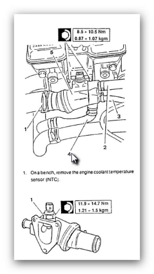

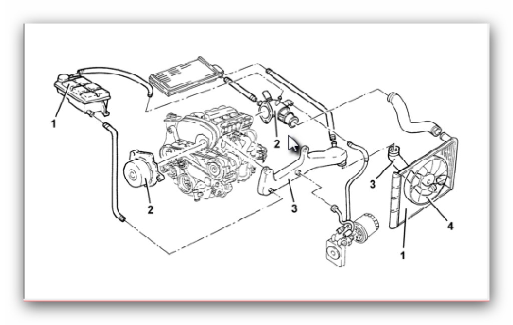

není to na stopro, ale asi nepasuje, měnil jsem ho na obou a na 156 bych řekl, že bylo připojeno víc hadic, jestli si to teda dobře pamatuju

100% nejde viz obrázky. První 156, druhý 155.

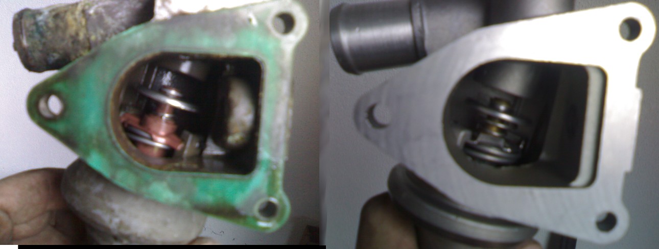

Tak jsem dnes (velké díky patří Kůrkynovy
) vyměnil termostat.. dřív se mě teplota za jízdy nepohla z 60ky a teď po výměně pořád kolem +- 85
jen pro představu foto

hrdlo na hadici vypadá dost strašidelně
Re: Alfa 155 Termostat
No, vypadá to na termostat. Chladič mám studenej i nahoře. Mám ještě otázečku, kolik tak vyteče vody, když vyndám termostat??

jo to hrdlo když jsem viděl,tak jsem se zděsilKůrkyn píše:hrdlo na hadici vypadá dost strašidelně
