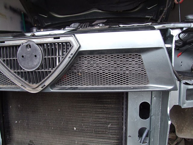

maska je nacvaklá na světlech a přišrobovaná na L profilu. Lko je přišroubovaný k příčce. Pokud se ti podaří sundat znak, je pod ním šroubek a pak už je to jen vycvaknout. Bowden a lanko koupit někde v cyklu
Snad ti pomůžou fotky, Lko je to malý stříbrný v levým dolním rohu

Dik kujcii:-). Odehnul sem masku a nasel sem pod ni cca 30cm lanka bez bowdenu,to sem si pritahnul,a povesil ho dolu n OTEVIRANI ALA MILAN:-).

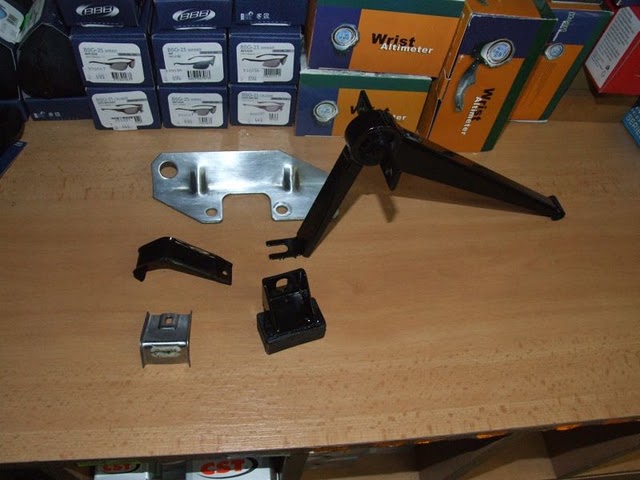

našel sem lanko na kapotu a mám nové lanko na alfu 90
ale jak mě ted vykradli auto tak sem rád, že mám upadlou páčku na otvírání a nemám k ní vedené ani lanko
