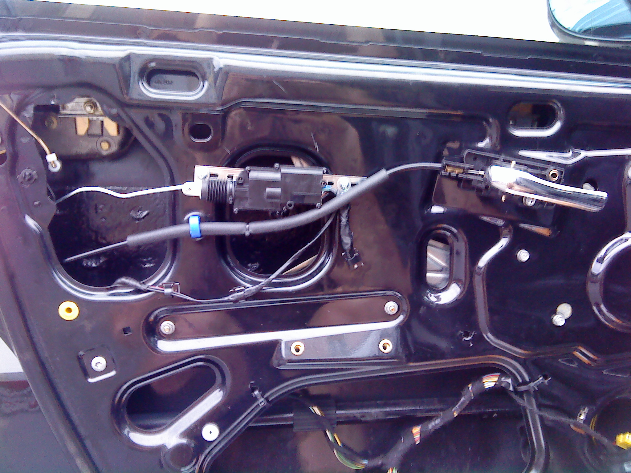

Re: Zámek dveří

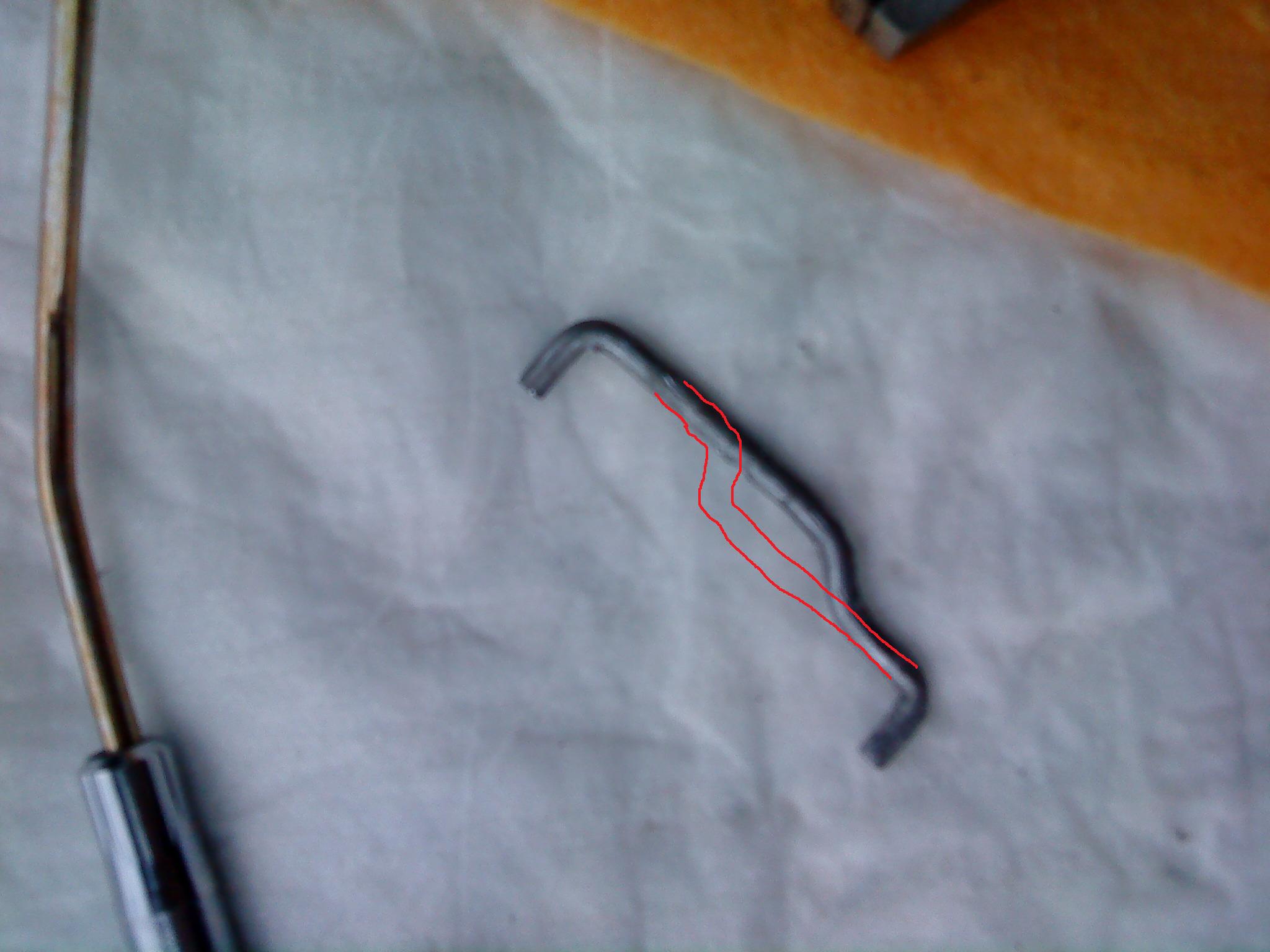

Vcera jsem namontoval servomotor na predni dvere.  Funguje supr!!!!! Jedine co jsem predelal,tak to je to male tahlo(viz fot).Cervenym oznacen puvodni tvar tahla.

Re: Zámek dveří
tahlo se spojovacim prvkem,cervenym oznaceno tahlo k servomotoru.
