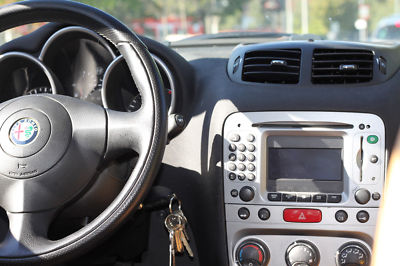

Nevíte někdo prosím, jak se dá vyndat rádio Nav? Klasický háčky jako normální rádio to nemá :-(

Ty tam nemáš 4 dírky???? :shock: Z fotky nic poznat nejde, když to rádio není celé

sry za foto. Pouze 2 díry tam jsou
Přikládám fotku z jiného auta

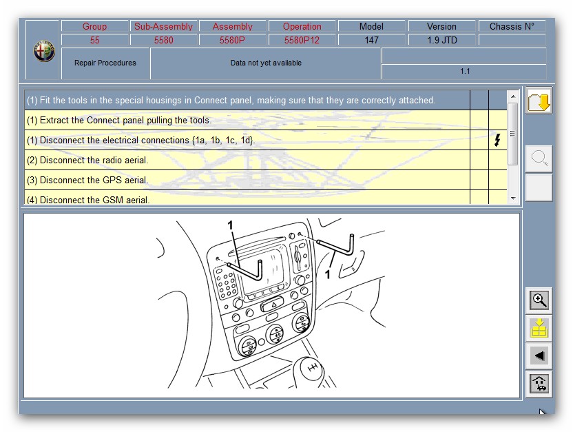

Svářecí dráty, nebo jehlice do těch dírek vedle CD mechaniky, už se to tu řešilo :wink:

Jsou, musíš páčit a kvrdlat, leda, že by to někdo přilepil :wink:

vytáhnout to jde blbě, musíš dát nějaké dráty nebo malinké šroubováčky do těch dvou direk a pak je to sice prasácky, ale do otvoru na cd dát na kraj malinkej imbus a pak zatáhnout, jinak to nejde vytáhnout, drží to tam pekelně: Nemusíš se bát, že by jsi něco ulomil, za tím plastovým čelem je plechový rám, takže ten imbus zahákneš za něj a pak už to jde v pohodě.

Mám tu samou navi a vytahoval jsem ji pomocí svařovacích drátů. Když se dráty strčí do těch 2 otvorů dost hluboko a trochu se nima zakvedlá tak to jde v podstatě samo :wink:

Měli jste pravdu. Imbusy se mi tady osvědčili ale bylo to peklo ... ještě že mě to nasr a použil jsem hodně hrubé síly a pak to šlo :-D
