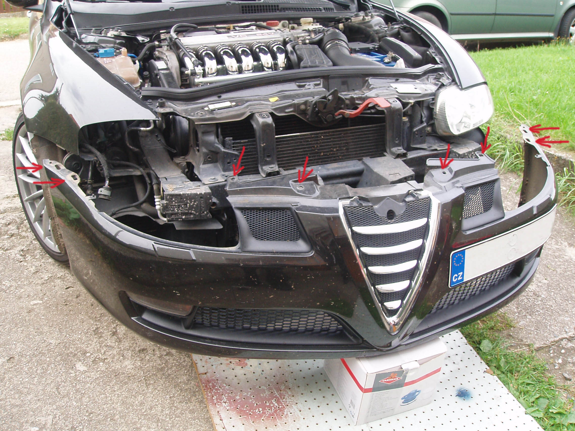

krytka zezadu světla je vždycky akorát u xenonů je přišroubovaná 4 vruty. Nárazník dolů musí. 4 šrouby s torx klavou jsou když otevřeš kapotu, další 5 je ze spodku nárazníků. Až toto máš nemontuješ oba podběhy, drží tuším na 3 vrutech s nárazníkem na každé straně a pak jsou další ještě do držáku nárazníku v podběhu. Jak máš dole podběh tak nárazník s blatníkem je sešroubovanej 2 šrouby zase na torx hlavu, jak toto máš stači vytáhnout nárazník a máš to. Kdyžtak mrkni do mojeho tématu dělal jsem to nedávno.
Příspěvky: 2632
Re: Sundání nárazníku (předního)
Příspěvek od George.KHE » 8.11.2010, pon 10:34
tady ty červený šipky jsou kde jsou ty torxy, v podběhu to uvidíš a zespodku taky, nic na tom není, zvládne to i méně zručný chlap
