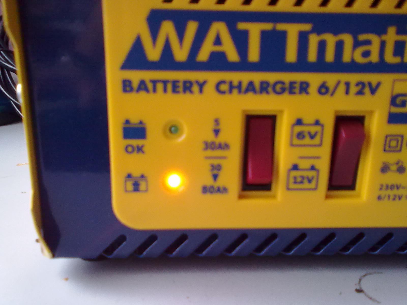

Baterka je v nabíječce už skoro den a pořád není nabitá. Je na ní tlačítko volby 5-30Ah a 30-80Ah. Manželčin strejda mi řekl abych to nechal na tom nižším, že se to bude nabíjet sice déle, ale kvalitněji. A v návodu se o tom tlačítku nezmiňují vůbec pro jistotu.. Ale píší tam, že pokud není baterka do 24 hodin nabitá, je jí třeba vyměnit. V baterce to taky dost bublá, když k ní dám ucho. Nevíte co s tím? Mám ještě čekat, nebo je odepsaná?

Poslouchat bublající baterku zapojenou v nabíječce je docela odvážná frajeřina :-D Máš vůbec povolené horní zátky a dolitou destilku?

to v návodu na nabíječku nepsali :) a ani baterka nesvítila bíle, což by měla když by tam mělo být málo kapaliny ne? jestli jsem dobře to oko pochopil. Navíc je dva měsíce stará, tak snad tam toho málo nebude... myslíš že mám nabíječku vypínat a kontrolovat tu kapalinu? Navíc je baterka v záruce a nechci o ní zbytečně přijít :???:

Nabíječku jsem vypnul a přepl na vyšší výkon a zase zapnul... nic na povolení jsem na baterce nenašel, asi má odklápěcí dekl, který je ale přelepený a tim pádem bych nejspíš přišel o záruku, takže jsem ho neodkryl.
Tak uvidim, když ani teď se to nenabije, tak jí pujdu reklamovat...

No krom toho očka, by mi taky měla nabíječka vypnout a svítit zeleně a nic zatim... tak uvidíme zítra :)

Proboha, to víko musíš vyloupnout, jinak riskuješ, že ti bouchne. Nabíjet by se měla proudem tak kolem desetiny kapacity, takže cca. 7,5A a nižším. Podle toho oka na nabíječce se nemůžeš řídít 30A je pro baterku k náklaďáku, to nebude OK nikdy. Prostě ji vypni, dej do auta a uvidíš, každopádně jestli je nafouklá tak jim bude jasný, žes do ní pral proud jak prase a nechal ji zavřenou. :cry: Otevři ji, dolej do každýho článku malinko destilky (aby byly potopený desky) a to oko na baterce musí bejt zelený. Podle toho pustupu cos předved bych Ti hádal tak 15. Nic ve zlým, já taky kdysi při nabíjení otevřel gelovou baterku (ta se zase otevírat nesmí) a když jsem neviděl vodu, tak jsem ji tam nalil....No a bylo po baterce hned.

Nééé, baterky s okem mají nepropustné uzávěry. Ty se nesmí vůbec otevírat, protože přes pěnovou hmotu, která je v uzávěrech unikne pouze vodík, ale voda ne. Ta se vysráží a skape zpátky do článku. Bezúdržbovky je nutné nabíjet "chytrými" nabíječkami, které se samy volí proud a postupně ho omezují až na udržovací hodnotu.
To co má na mysli Radim, platí pro klasické baterie se šroubovacími uzávěry.

Fajn, nabíječku s automatickou regulací mám, takže to je OK. Tak snad jsem teda nic špatně neudělal. Ale baterka stejně nabitá není, 24 hodin byla pod menším proudem. Teď půl dne pod vyšším a stejně oko nezezelenalo. Takže zkusím reklamovat...
