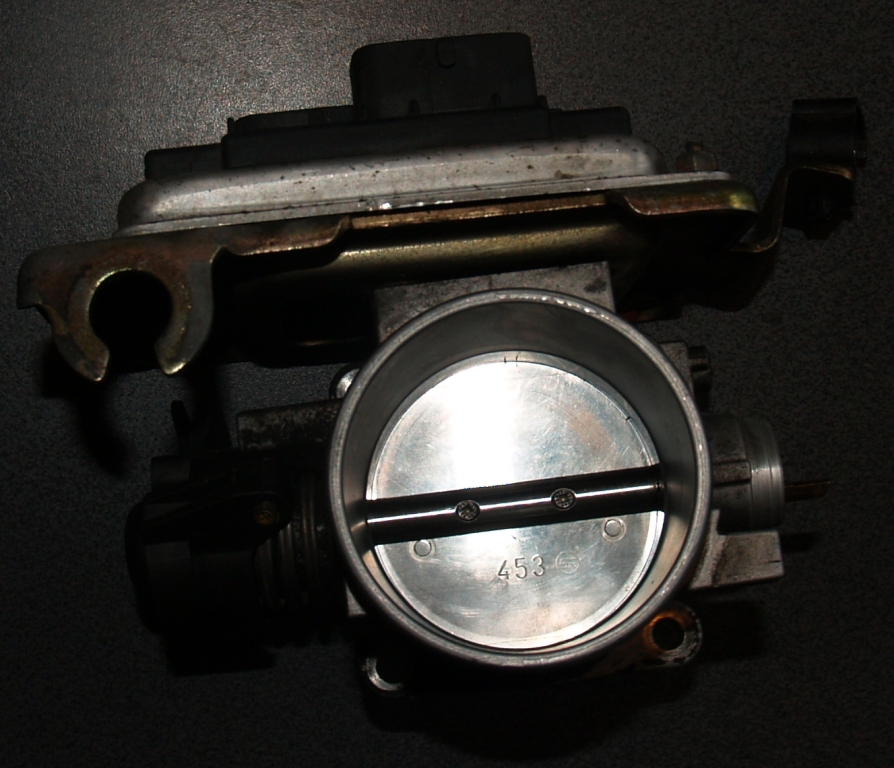

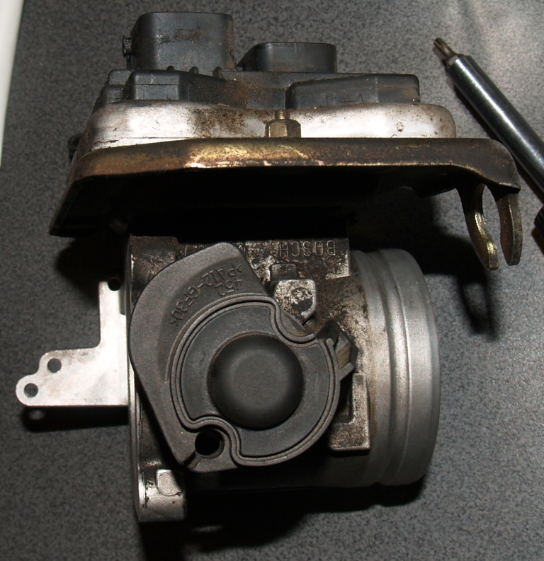

Nevím, jak se to foto komu bude hodit, ale rozebral jsem, vyčistil, nafotil a složil. A nicméně je vyřešen celý můj problém s kolísáním otáček a chcípáním na křižovatkách!!! :supz: :smt041 http://alfisti.cz/forum/viewtopic.php?f ... 6&start=10. A za to vám kloci zlatí děkojo!! :smt055

a zbetek :weedman:

Ako si sa k tomu dostal?A cim si to potom zalial.D

No na fotu M260796 mám modře označeny body, kde je to decentně zalito nějakým sajrajtem podobným vosku. Tak jsem to oškrábal šroubovákem(lehce a decentně) :-D a když jsem to nasazoval z5, tak jsem pájkou natavil malou svíčku přímo nad tím a ještě jsem to pojistil slabou vrstvou obyč. silikonu. :pivko
