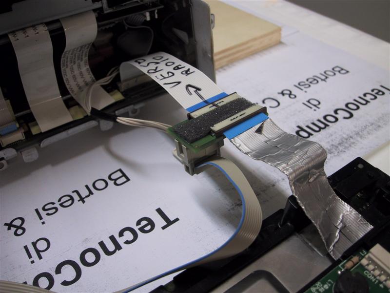

velka navigacia a video
chlapi neviete ci sa da napojit na original velku navigaciu na alfe 147 nejaky zdroj videa alebo akym sposobom?? Zatial som to videl len na 166-tkach.

teoreticky by to umět měla ale musel by jsi na procák připájet tv vstup co jsem slyšel, ale není zaručeno že to pojede, nebo že nezničíš navigaci

taky jsem to chtěl, ale než to odpálit, to radši ji nechám tak, by to musel dělat někdo kdo to už dělal, nebo sehnat druhou a na té to udělat.
Re: velka navigacia a video
Jde to,Zde odkaz http://www.bortesi.it

tak to je paráda, co jsem slyšel tak se to dalo udělat doma, ale takhle by to bylo perfektní, jenom ale nemůžu najít ceník, nebo link kde by se to dalo objednat

"Hi,
The Alfa 147 Video inteface cost 170,00 euro include the charges to you.
If you, not have the cd changer, you must connect the Audio IN interface, it cost 120,00 euro.
So the total is 290,00 euro include the charges.
Is needed, a good technical knowledge to install the internal switch card in the Connect.
All connection are plug & play, but is necesary open the Conenct."
takze 290€ ak nemate cd menic..
