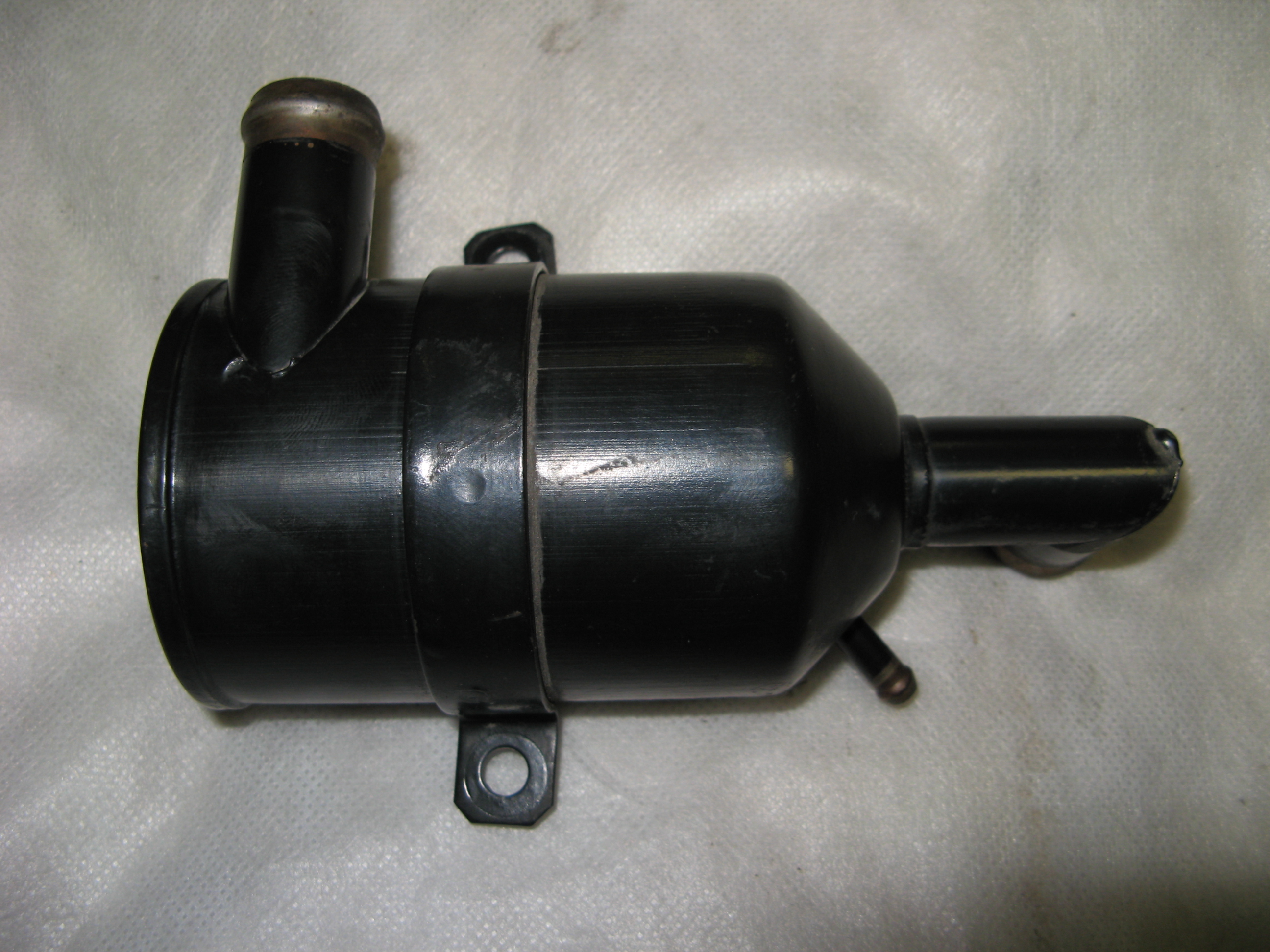

Ahoj, zajímalo by mě zda někdo řešil odlučovač oleje co by měl z odvětrávání vačkovny na základě podtlaku ze sání odlučovat olej a vracet ho Z5 do vany? Vyndal jsem ho ale nejde rozebrat tak než ho rozletuju zajímalo by mě zda nejde nák vyčistit či jak to uvnitř funguje. Usuzuju že je špatný podle mastnoty v sání na klapce. Je to Alfa 155 TS 2.0. Pokud nemám pravdu opravte mě a budu vděčný za každou radu. Pro ilustraci přidávám foto.

Nevim co je uvnitr, ja ho jen preventivne proplachl benzinem (vytekly sracky) a vratil zpet... Olej v sani bohuzel muze byt i z jinych duvodu...

jestli jde olej do sání, tak je to skrz ventilová vodítka nebo pístní kroužky. Odlučovač je jen baňa na principu cykonu, kde se sráží olejová mlha a stéká zpět do vany.

A to se olej skrz vodítka dostane přes klapku až před rádoby váhu vzduchu co má 155 ?

doslova ne, protože když proteče na ventily, tak spíš shoří. Vzduchový sloupec v sání pulzuje, takže se olej po stěnách sacího traktu dostane. To je spíš jen nepodstatná mastnota. Ale když už je motor v takovém stavu, tak profukuje kompresní tlak přes kroužky. Olejovou mlhu z prostoru hlavy a klikové skříně tlačí odvětrávacím potrubí přes výše zmíněný odlučovač do sání. To se pozná, když se za běhu otevře víčko oleje. Dobrý motor víčkem jen pulsuje, špatný přímo fouká.
