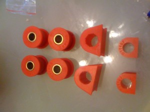

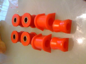

tak tady maš nějake to foto

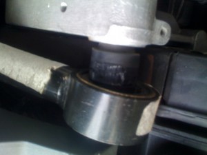

Tak kde to vazne
starej to ma už za sebou .
