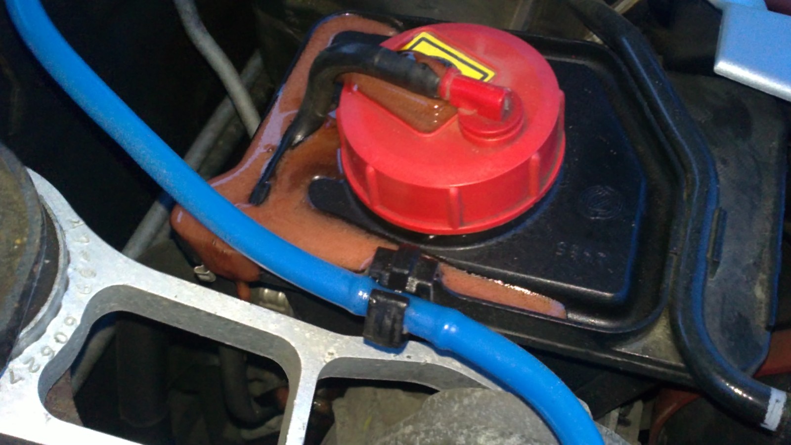

tak toto tu azda este nebolo zeby niekomu vykepel servo olej
poprosim kto ma ake napady co s tym? hmm cim dlhsie to stoji tym je to horsie a netusim preco...
edit: dnes pre zmenu to nie len vykipelo este pri otacanim volantom to aj trhalo...
Re: nefunguje servo (a vše o problémech s posilovačem)
nemělo by to mít tmavě červenou barvu a né takhle rezavou?
