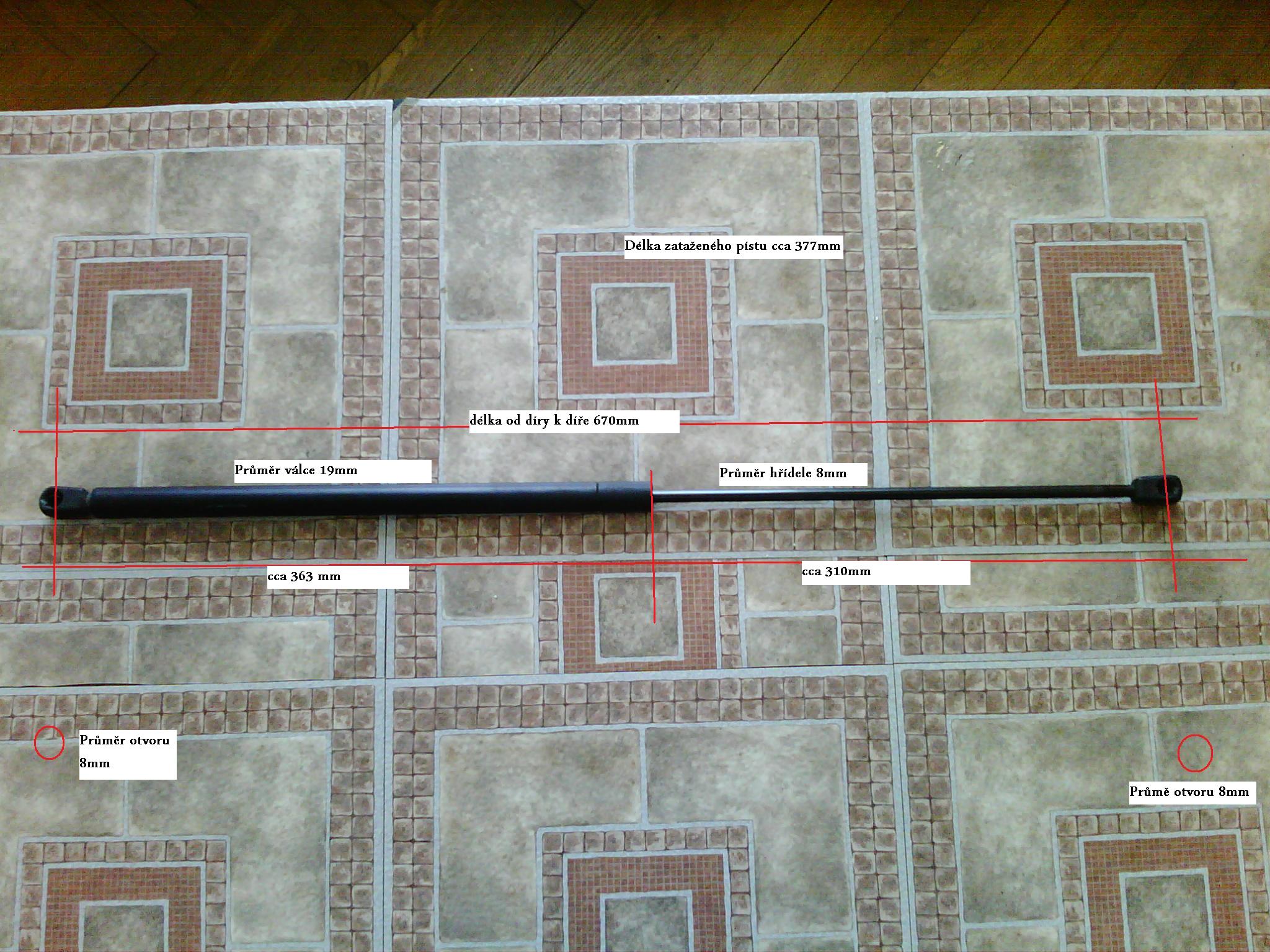

Já už jsem to před časem měřil. Hlavně asi půjde o průměr děr v těch koncovkách....

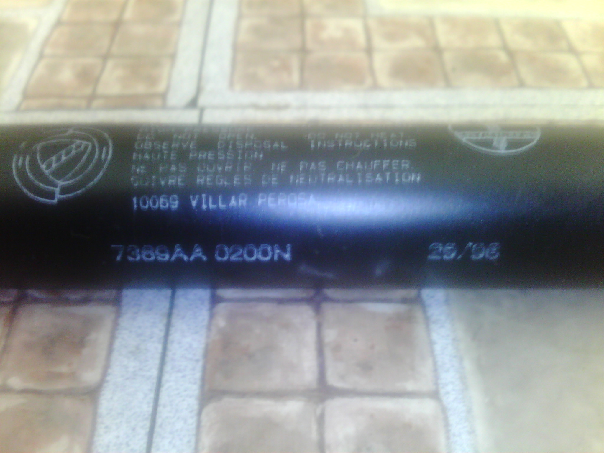

670mm a 200N ?? To mi nějak nesedí. Já naměřil 446mm a na vzpěře mám uvedeno 170N.
To jsi mě zaskočil. Ještě na to doma kouknu, doufám že jsem nezměřil vzpěru z něčeho jinýho mám jich teď doma trochu povícero.
Večer to sem napíšu.
Edit: Jsi si jistej že je to z kufru a né z kapoty?

Jééé sorry, já mám pořád v hlavě přední vzpěry, protože ty jsou drahý jako :13: a za ně bych rád našel náhradu. Tak jsem sem vlepil fotky z kapoty. Z kufru jsou tyto. Nezkusíš najít něco i na předek? To asi trápí víc lidí...

Ty jsi naměřil 392mm já naměřil 446mm. A sakra já to měřil komplet a né od středu děr. Tak tím pádem budou na kufr GTV asi ideální fakt ty vzpěry kapoty z 156ky který mají 400mm a 300N. Pár vyjde na cca 780,-. No to už ani není velkej rozdíl koupit origo GTV za 1200,- i tak zkusím ještě kouknout po nějaké alternativě.
