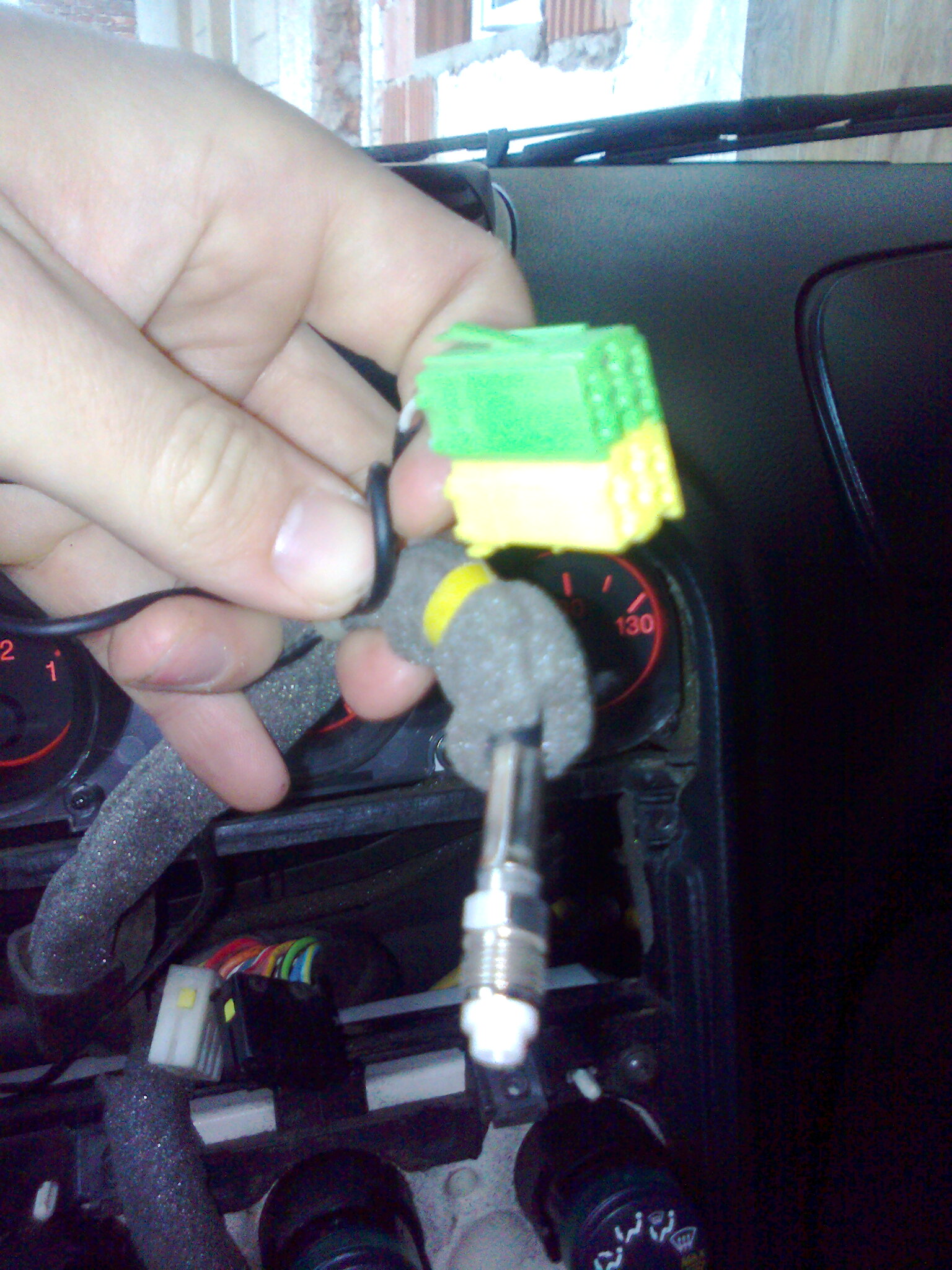

co je to za konektor?
Příspěvek od Lazo » 6.2.2011, ned 12:13
neví někdo k čemu je tonhle konektor?

prosím piš všechno ohledně toho středového panelu sem, nemá smysl kvůli jednomu konektoru zakládat nové vlákno, dík :smt023

ten kábl je k rádiu, přesně ti nepovím co to je za konektor, ale možná od ovládání rádia na volantu

JJ taky bych to tipnul na ovládání rádia z volantu a CD měnič.

jenže to mám v modelu před FL a ten ovládání na volantu nemá a ani měnič v kufru není... :cry:

Na jedničkový octávce byl stejnej kabel, jen tam u těch dvou krabiček (žlutá a zelená) byla ještě modrá, a byl to svazek pro CD měnič, třeba je to stejný :smt102 .

tyhle kostky myslim byly na nějakých rádiích na hadsfree a CD changer...
