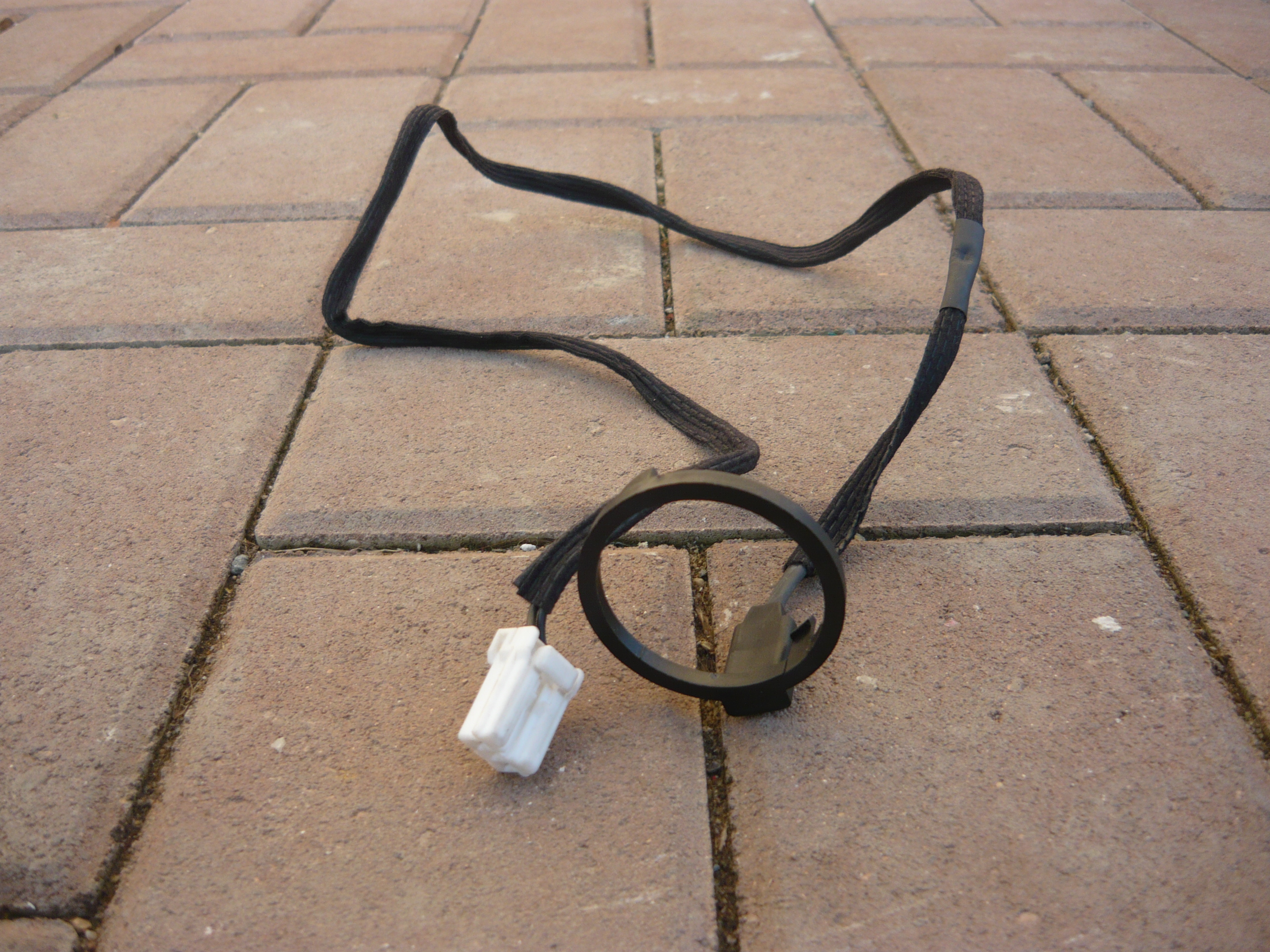

Pavel V6
Příspěvky: 22
Registrován: 4.9.2007, úte 12:37
Re: Imobilizér a vše kolem
Příspěvek od Pavel V6 » 26.2.2011, sob 17:59
Dnes jsem z rozbité 156 vyndaval tento díl. Je to práce na 10 minut.
Nejdřív odmontuj plasty pod volantem (spodní, horní, pod horním je ještě jeden). Na rozpojení konektoru se dostaneš otvorem pod palubkou u pedálů. Konektor je nad spojkovým pedálem cca 30 cm od spodu palubky (viz foto).

mr.BSE
Příspěvky: 80
Registrován: 3.3.2009, úte 11:02
Příspěvek od mr.BSE » 26.2.2011, sob 18:38
Sry, nějak sem na toto téma opomněl :roll:
Nicméně je to jak píše Pavel V6. Já sem se tam dostával vrchem od volantu. Jestli to jde i od spojkovyho pedálu netuším, mně to šlo dobře i vrchem :smt023
